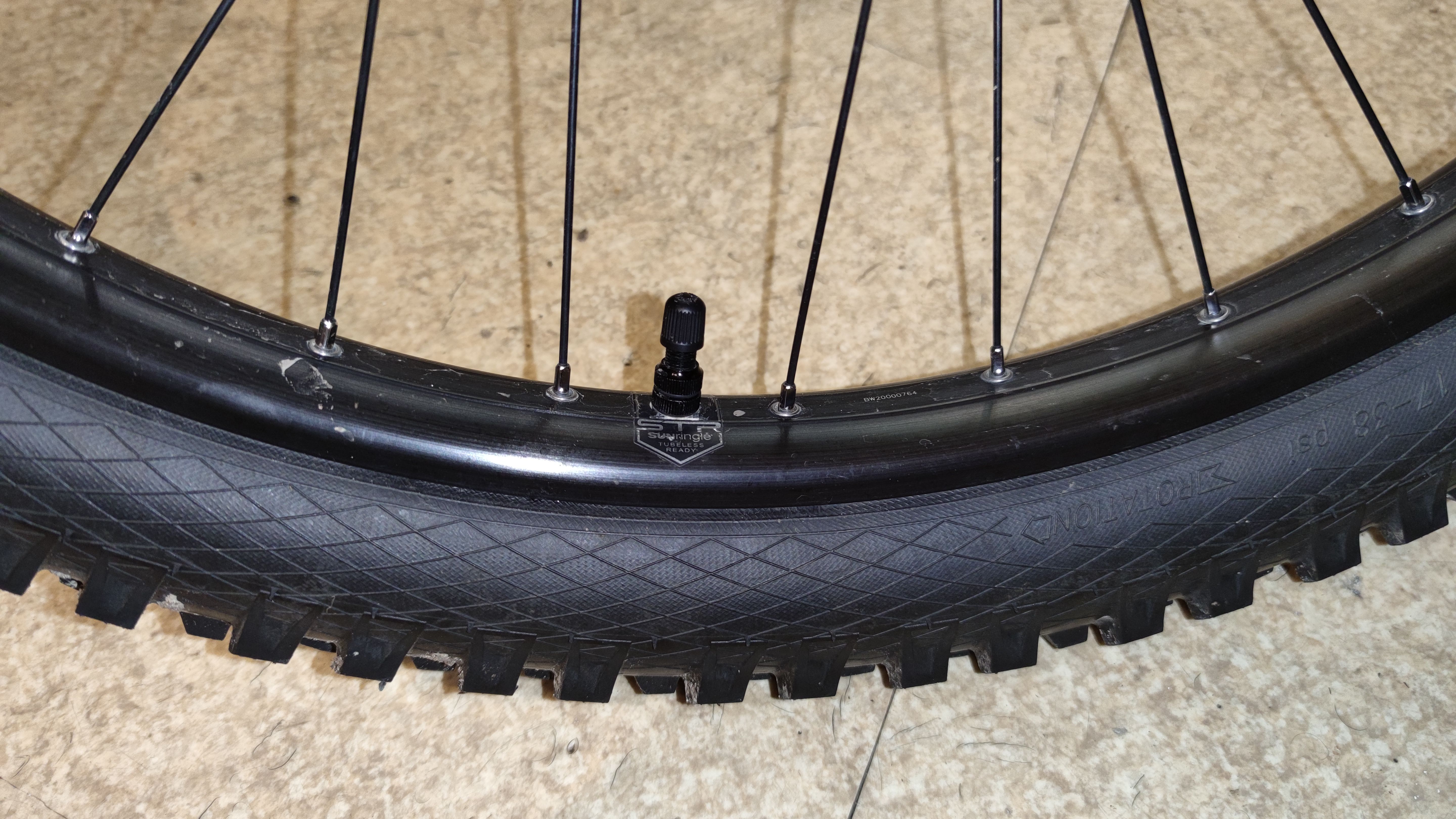

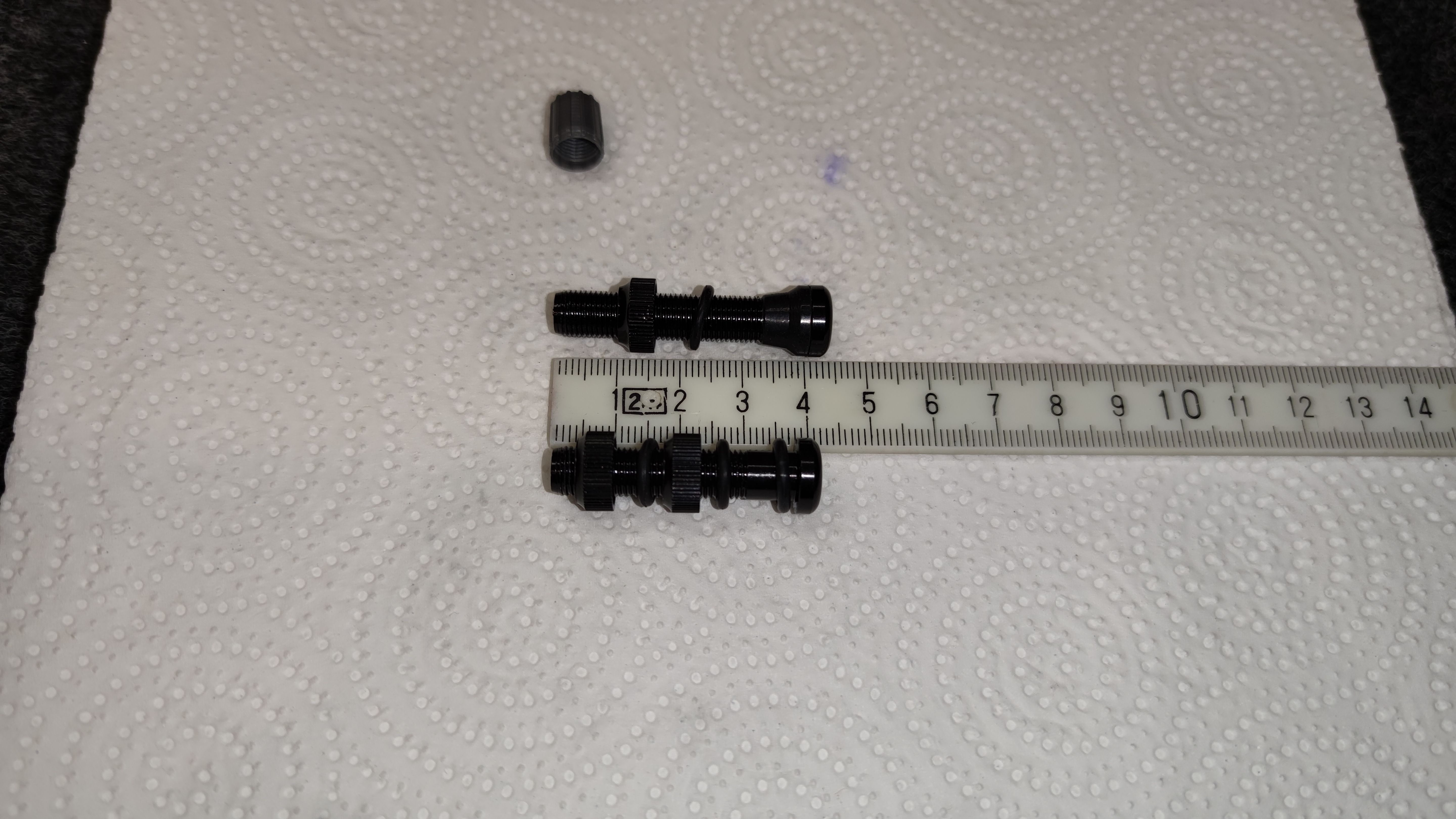

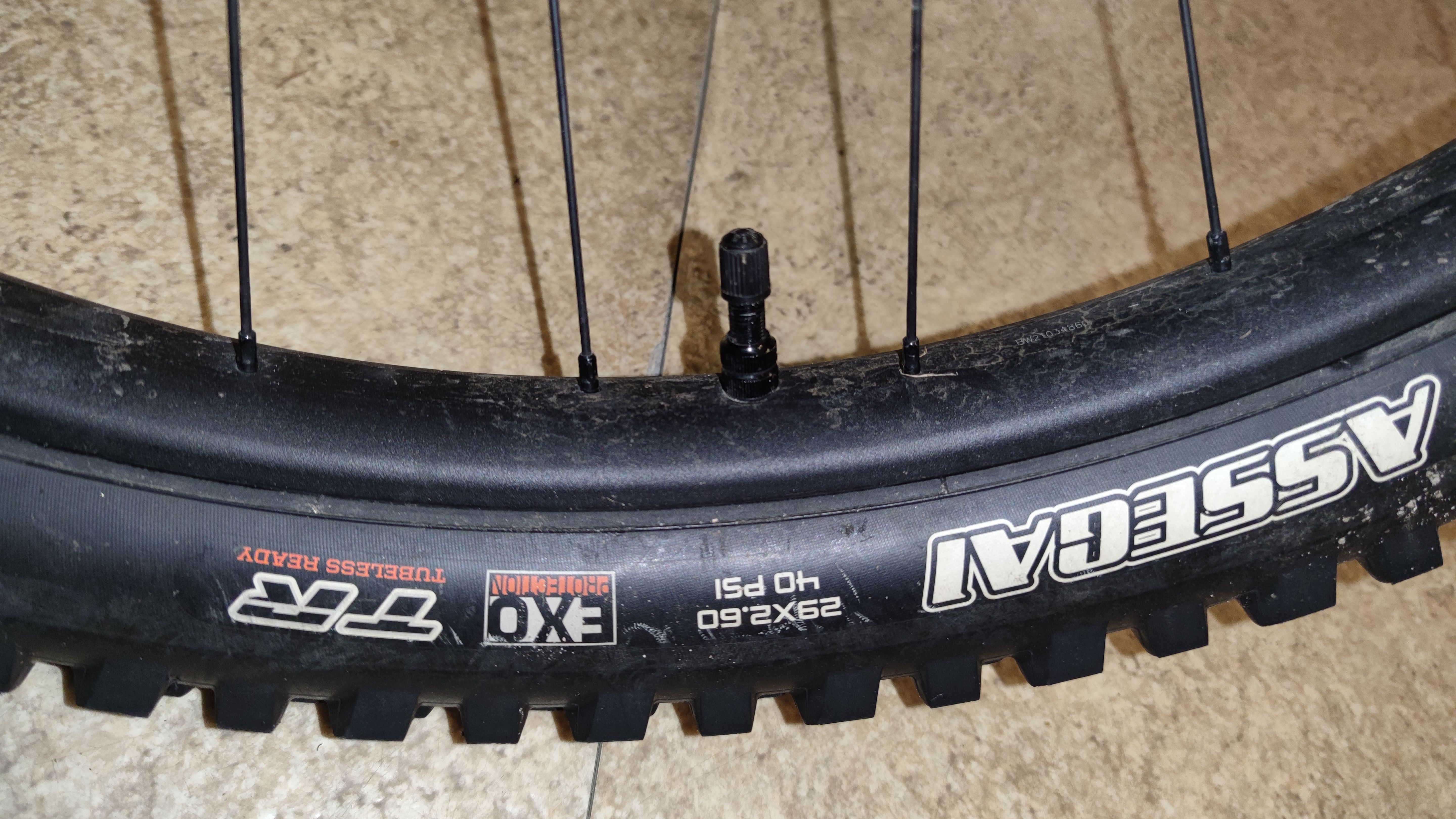

Ich habe meine Felgen Sun Ringle 40 aufgebohrt ( 8 mm) und AV eingebaut. Alles funktioniert bestens mit billigen China ventilen von Ebay.
