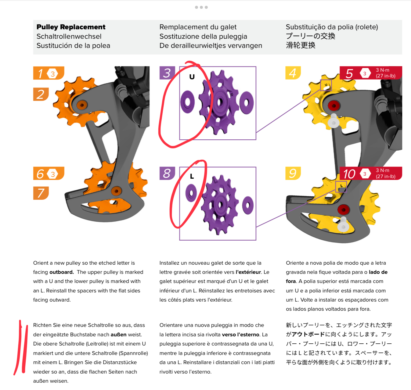

Hallo Funker,
könnte bitte mal jemand auf sein AXS-Schaltwerk schauen und mitteilen ob die Beschriftung der Schaltröllchen rechts oder links ist?
Hab' die Dinger bei der Säuberung ausgebaut und dachte es sind wie bei Shimano Laufrichtungspfeile drauf. Falsch gedacht.
Aber vielleicht isses bei SRAM auch egal?
Vielen Dank schon einmal für die Mühe.
