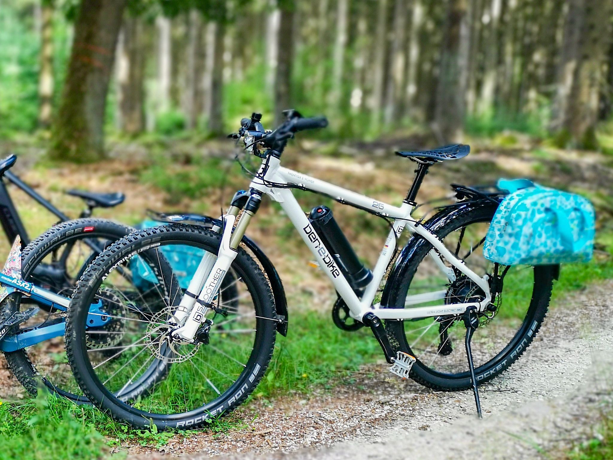

Für deine Körpergröße und dein Gewicht wäre eigentlich ein ben-e-bike ideal.
https://www.ben-e-bike.net/Ist eigentlich ein Kinder E-Bike. Ist sehr leicht. Mit Akku wiegt es nur 13,5kg. Das ist super für's Handling, gerade für leichte Menschen. Durch den Heckmotor fährt es sich wie ein BioMTB, wenn der Akku mal leer sein sollte.
Meine Tochter hat damit, als sie noch 32kg wog 60km mit 800hm locker geschafft. Jetzt ist sie größer, wiegt 38kg und nun ist bei ca. 40 km schluss. Man kann sich aber auch nen zweiten Akku dazu besorgen. Der ist nicht so teuer, wie z.B. einer von Bosch. Die sind klein, leicht und passen in jeden Rucksack.
