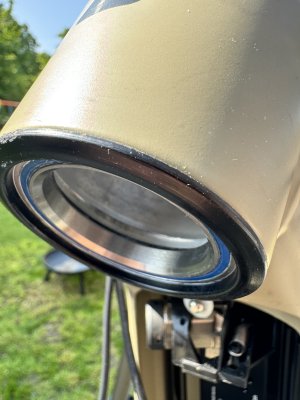

Allerdings bin ich mir nicht sicher ob der Steuersatz bzw. das untere Lager nicht zu tief eingepresst ist.
Wenn ich das Lagerspiel korrekt einstelle ist zwar das Spiel verschwunden aber die Lenkung enorm schwer.

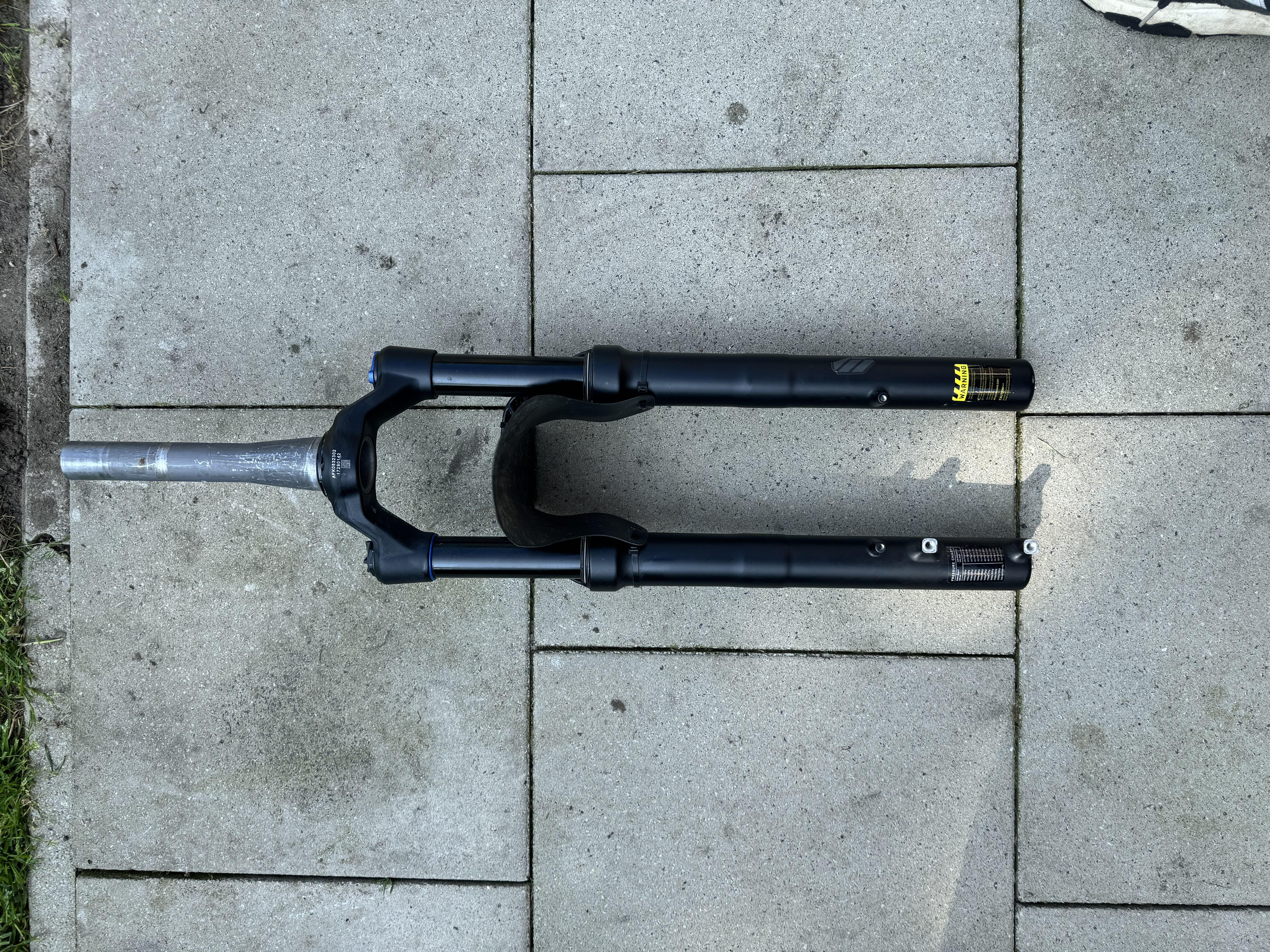

Gabelkonis ist korrekt montiert. Ebenfalls scheint die Gabel wohl verbogen zu sein bzw läuft unten Richtung Achse zusammen als seinen die Rohe zueinander gebogen.
Diese Suntour Gabel wollte ich in dem Zuge auch gegen eine Yari wechseln welche ich gekauft habe.

hast du den Konus verwendet, der mit dem Steuersatz kam? Zu tief kannst du die Lagerschale nicht einpressen. Die Einpresstiefe ist ja durch die Lagerschale begrenzt.

Ja genau ich habe den Konus verwendet der dem neuen Steuersatz beilag.
Es wurden bis auf die Spacer keine Altteile verwendet.

Sieht korrekt eingepresst aus.
Beweg die Lager mit den Fingern. Drehen normal?
Dann kann es ausser zu fest angeknallt nur noch der Konus oder oben der Spacer auf dem Lager sein. Beim Spacer oben schauen das der richtig rum ist.
Theoretisch kann natürlich oberes zu unteres Lager auch leicht schief sein. Das müsstest du von aussen an den Schalen aber sehen wenn eine noch nicht ganz drin ist. Lager können schief in der Schale sein, aber merkt man ja schon beim Gabelschaft durchstecken.
