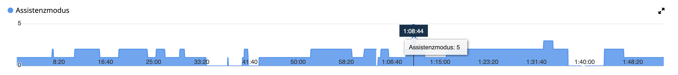

Gestern die SW-Version 4.3.0 draufgespielt, heute in den Bergen gewesen. Basic-Mode eingestellt. Das meiste ging in Modus 1 und 2, nur zweimal hab ich kurz den Boost gebraucht. Garmin Edge 830 zeichnet die Touren immer auf. Auf der Garmin-Connect-Seite seh ich jetzt aber, dass zwischendrin der Assistenzmodus 4 und 5 aktiv war, obwohl es nur die Modi 1–3 gibt.
Ist das ein bekanntes Problem, das bei mir nur bisher nie auftrat? Liegt’s an der Software 4.3.0? Oder hat da das Edge gesponnen?
