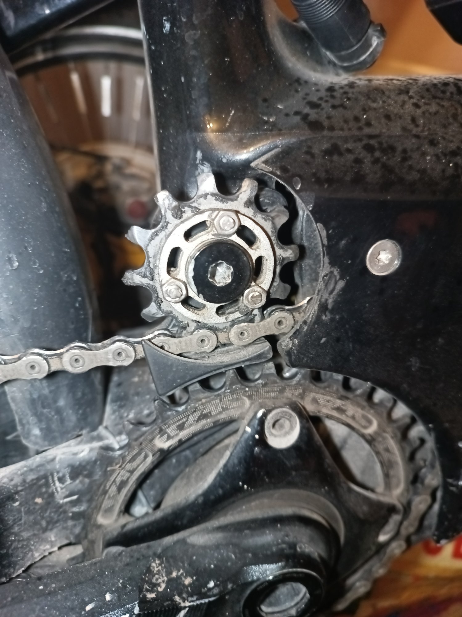

Also Ende 2019 als ich mehrere Bikes Probe gefahren habe hat mir der Dyname am besten getaugt. Keine Anlaufverzögerung und kein Nachlauf, man muss zimlich rund treten können sonst pumpt es etwas. Das muss nicht jedem gefallen. Allerdings habe ich keinen Bosch Gen 4 ausprobiert. Auch keinen TQ 120.
Bin nach 6000+ km immer noch zufrieden, keine Defekte am Motor, einmal ein übler Chainsuck.
4 oder 5 Unterstützungsstufen anstatt der 3 (frei konfigurierbaren) wären allerdings höchst willkommen.
Kann nur empfehlen selbst zu testen.
Ach ja: die Schrauben der Motorabdeckung sollte man am besten gleich durch Torx Stahlschrauben ersetzen und wer es gerne leise hat auch die Führungsrolle durch den mittlerweile seriemäßigen Slider.

Definitiv musst Du am Rocky gelegentlich den Spalt zwischen Sensor und dem Magneten am Kraftmessarm putzen. Mir macht es nichts aus, sind halt 5 min. mehr wenn Kette und Schaltwerk gewartet werden.

So, ein weiteres Jahr ist vergangen, das Rocky läuft immer noch perfekt.
Allerdings ist der Slider wieder raus und die Führungsrolle wieder drin. Bei Verwendung einer Nabenschaltung und der daraus resultierenden Kettenlinie ist es jetzt mit Rolle leiser.

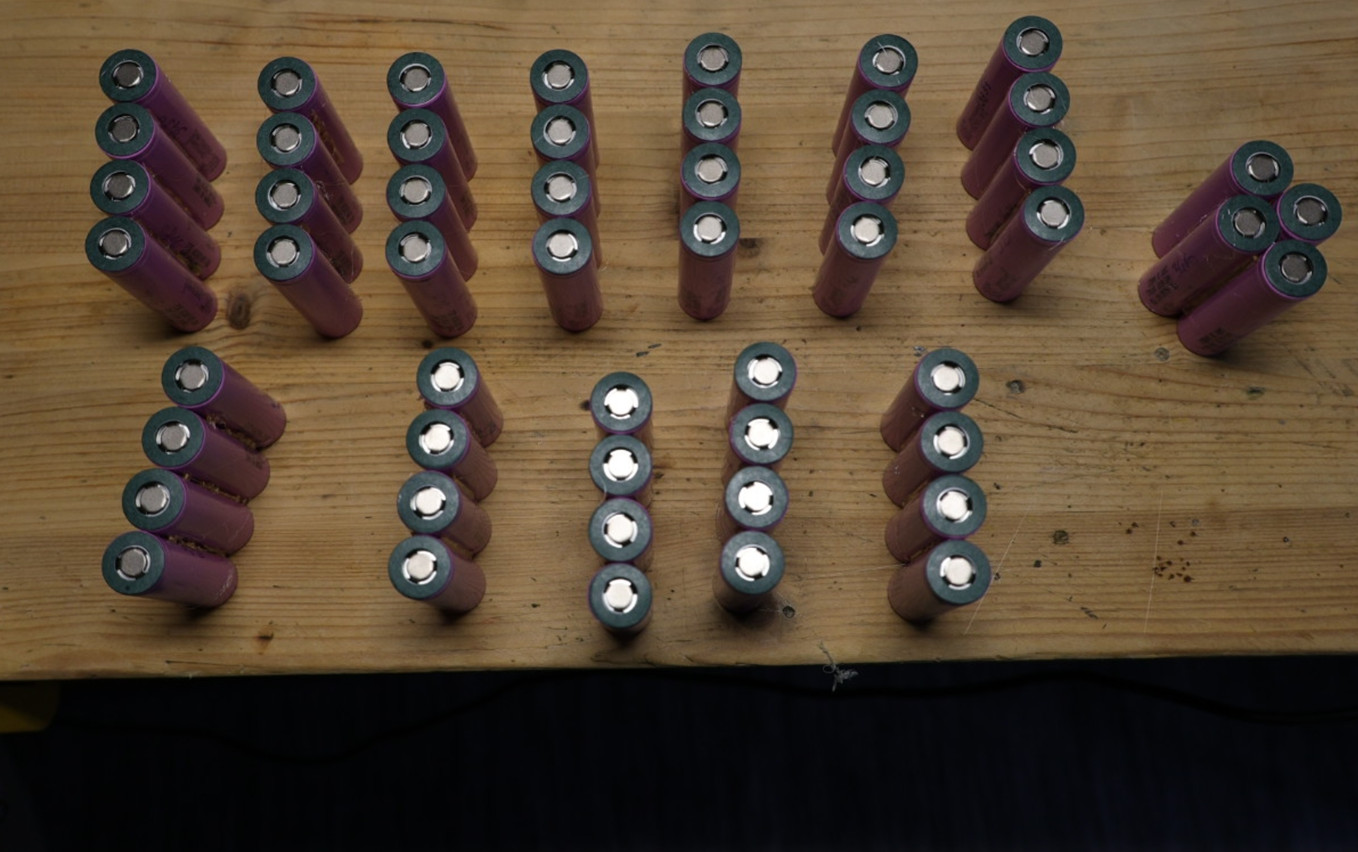

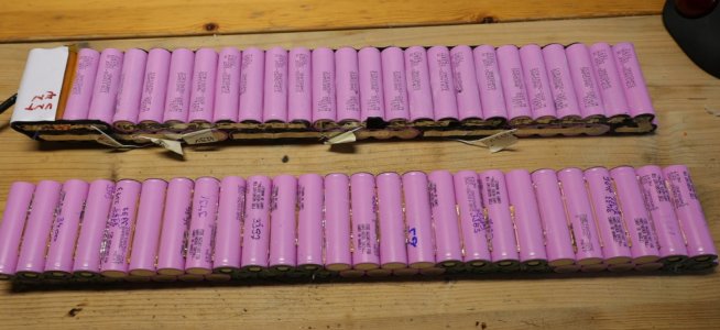

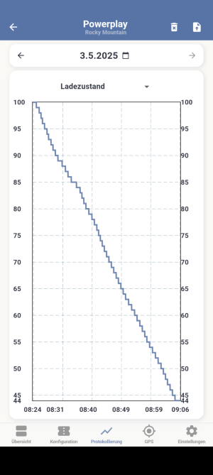

System ging aus und lässt sich nicht wieder einschalten. Zum Glück lässt sich das Bike motorlos nicht schwer treten. Leicht verschwitzt nach Hause gekommen.
Am Abend Ladegerät angeschlossen, System wacht auf und funktioniert. Heute in aller Früh getestet...sobald orange aufleuchtet wieder das gleiche Spiel. Akku wohl defekt.
Phoenix aus der Asche: 52 neue Zellen INR18650-35E anstatt der alten ICR18650-26F 🔨🔨🔨.
Und wenn schon Arbeit, gleich ein Smart BMS mit Bluetooth :cool:
Dürften so gegen 620 Wh sein. Alles für weniger als 300 💸

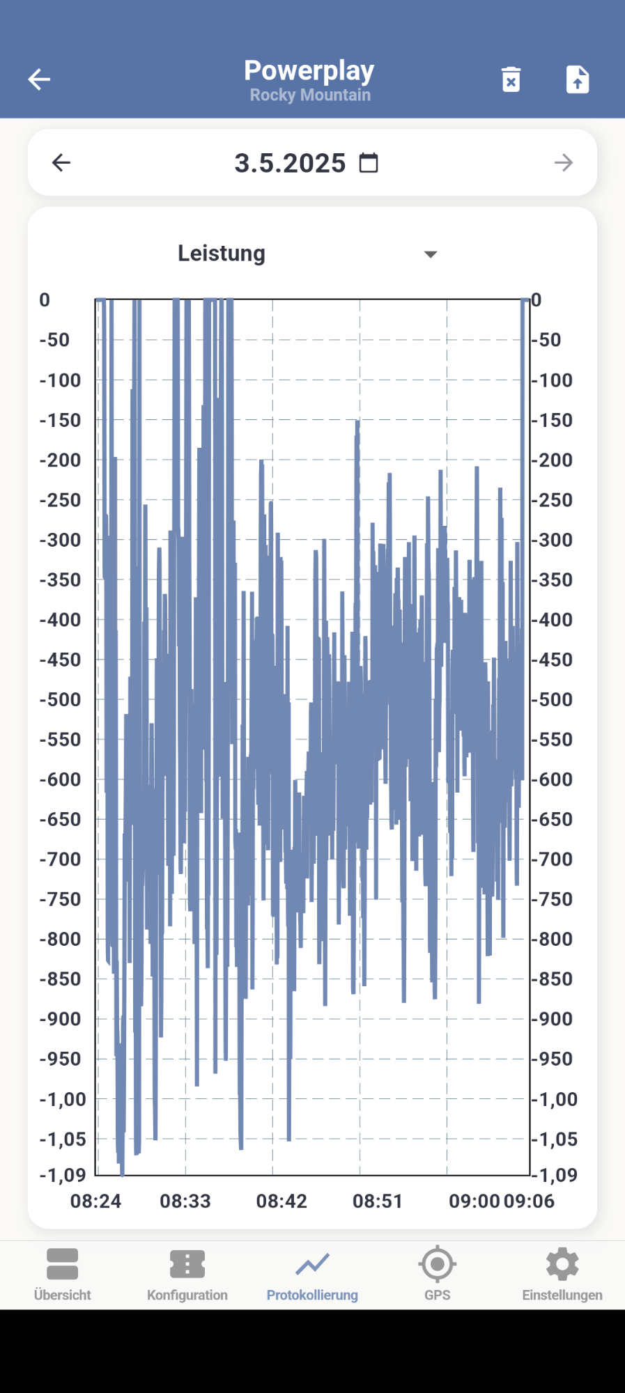

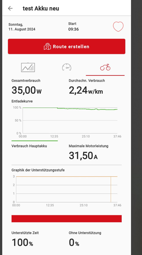

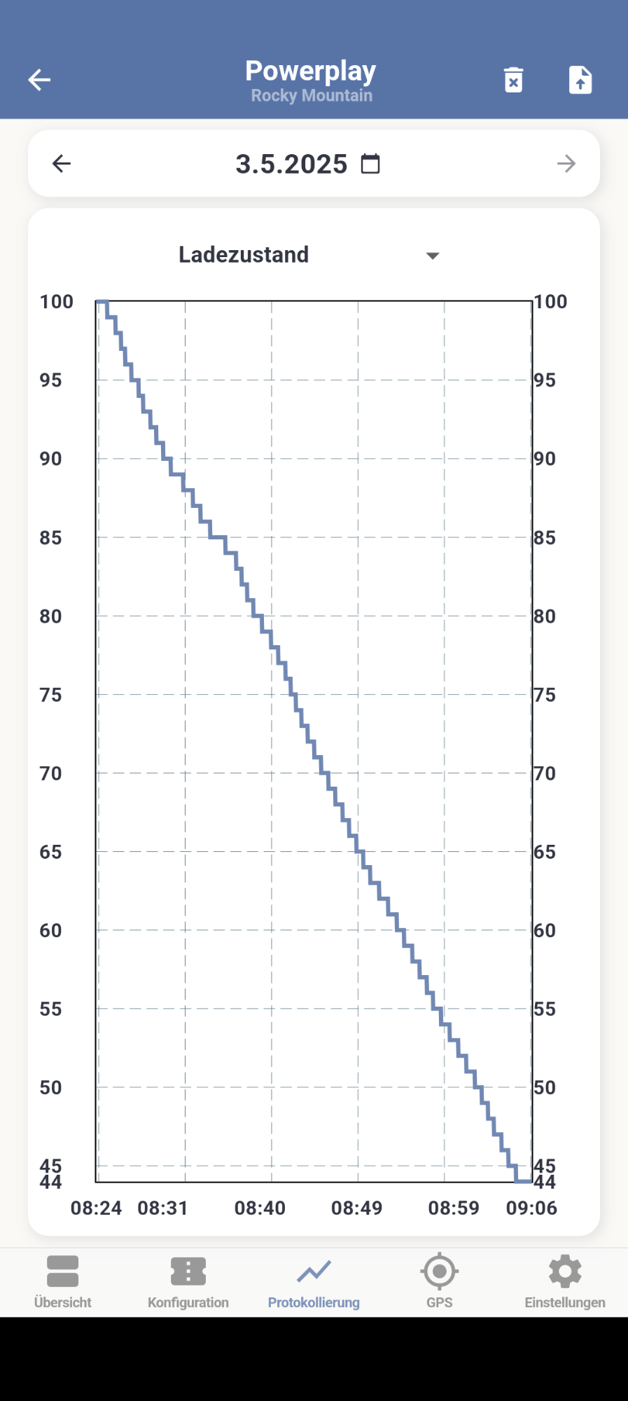

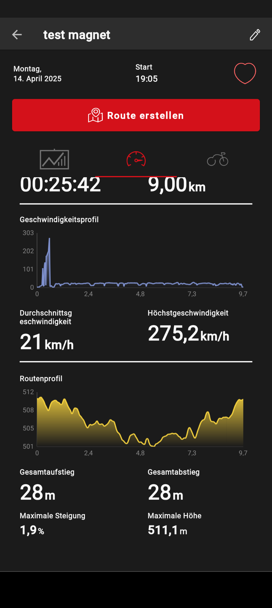

Wie schafft man es nur, die Bike App bei jedem neuen Release schlechter zu machen ?
Oder hat sich das Internationale Einheitssystem geändert und ich hab es nicht mitbekommen ?
