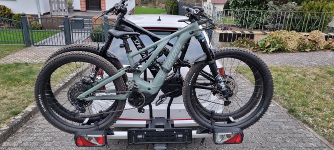

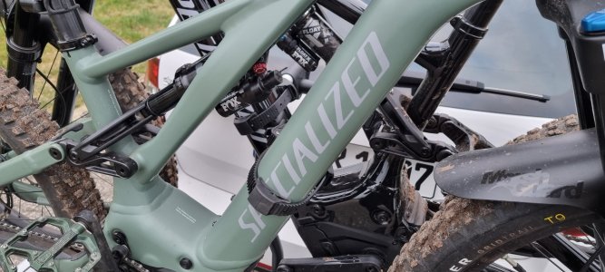

Das ist nicht so einfach. Wir haben diesen Träger samt den Adaptern für breite Reifen auch. Transportieren damit 2 Orbea Rise Alu. Schwer zu befestigen. Die Unterrohre sind zu fett für die Halter, die gehen nicht ganz zu. Deshalb sichere ich diese immer noch mit den 2 kleinen beigelegten Riemen. Oben werden dan beide bikes über die Oberrohre mit dem Haltebügel des Trägers gesichert.
Das hält. Sind damit nach Saalbach und zurück. Allerdings ist die Befestigung jedes mal etwas frickelig.
Und man muss zwischen Gabel und Hinterbau der beiden versetzt montierten bikes polstern, sonst gibts da Lackabplatzer wegen Berührung während der Fahrt.
Leider habe ich keine Bilder mehr griffbereit, sonst würde ich das mal posten.
Hab noch Bilder gefunden:
Man könnte nun also eine kurze und lange Straphalterung kaufen, nochmal knapp 100€, aber billiger als der BC2.
Genau das hat mein Kollege gemacht, der befestigt ein Cube EMTB auf dem gleichen Träger.
