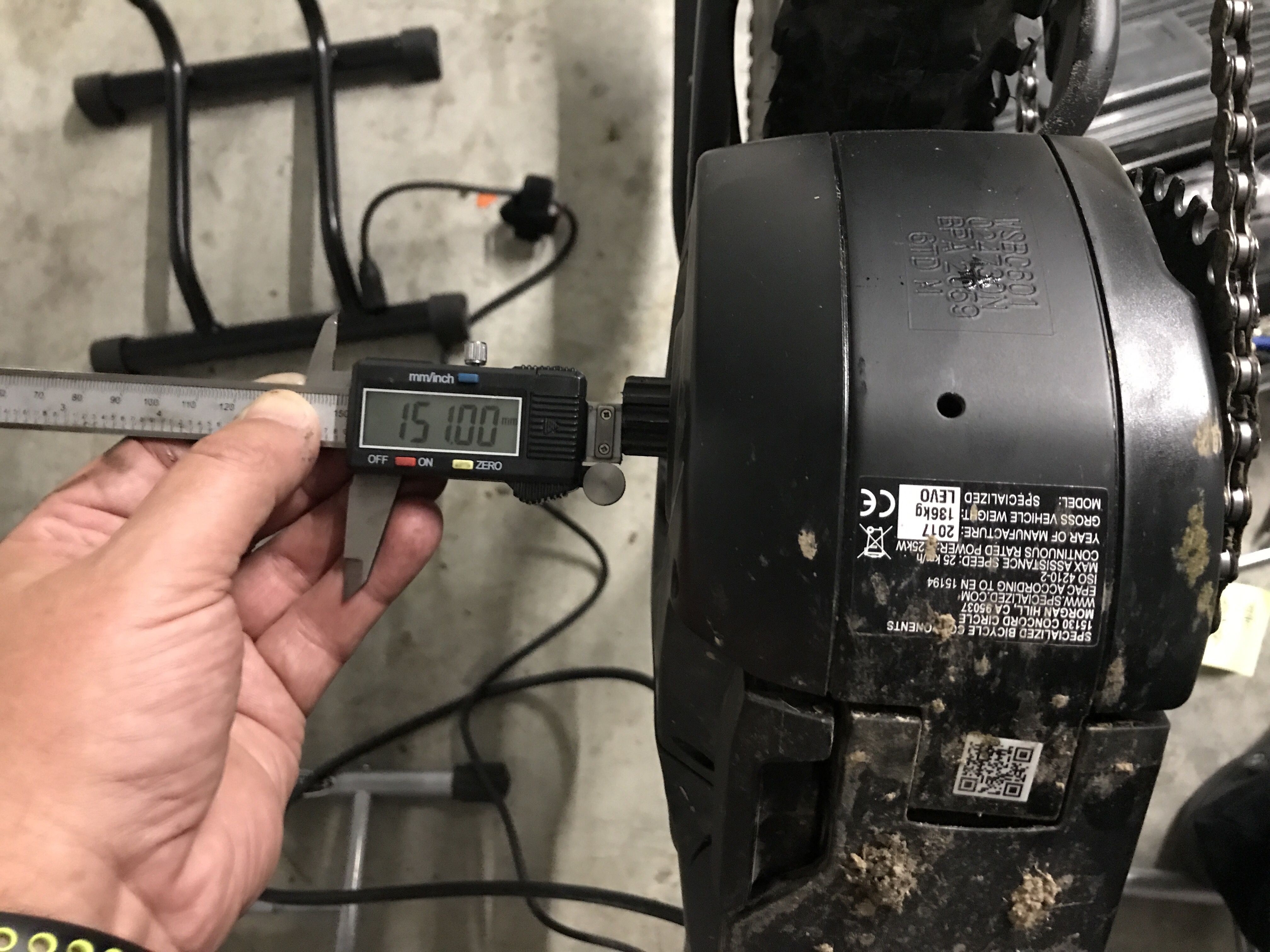

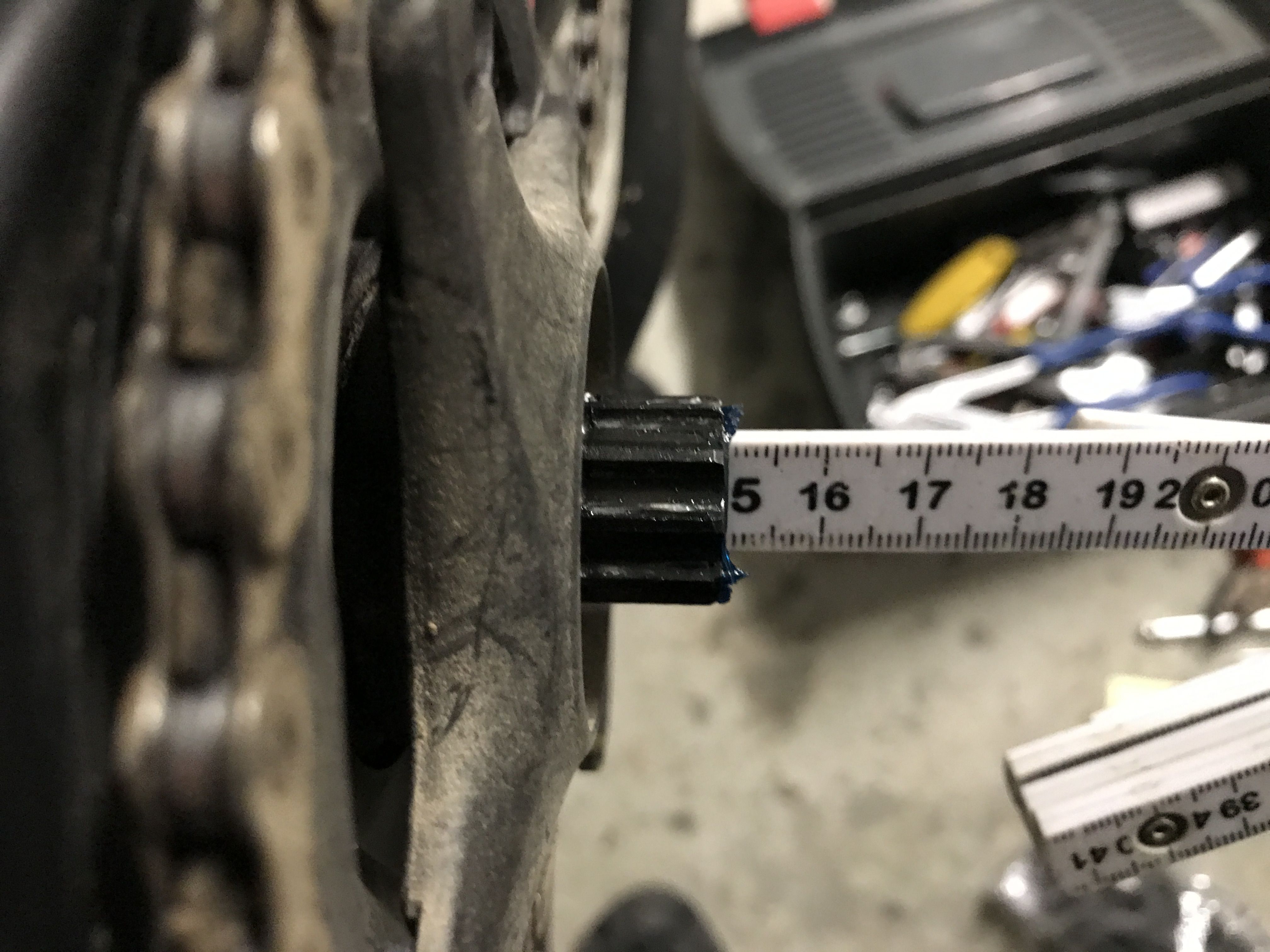

Da solltest du vielleicht mal selbst nachmessen bevor du auf solche Angaben Vertraust, bei denen auch nicht zwischen Gehäusebreite und Achslänge unterschieden wird.
Nach aktueller Messung ist die Achslänge des Brose (Modell Brose S) >150mm
