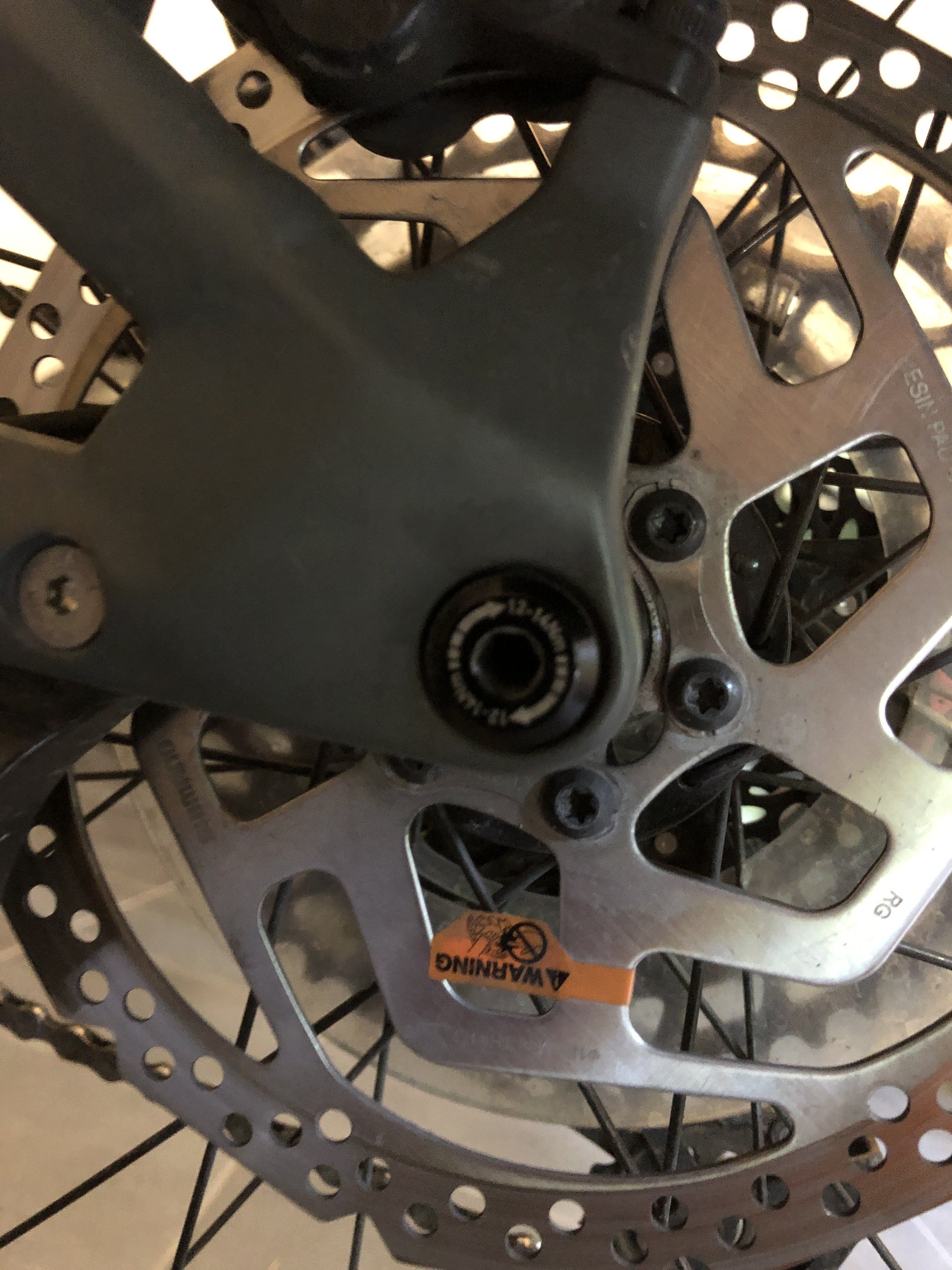

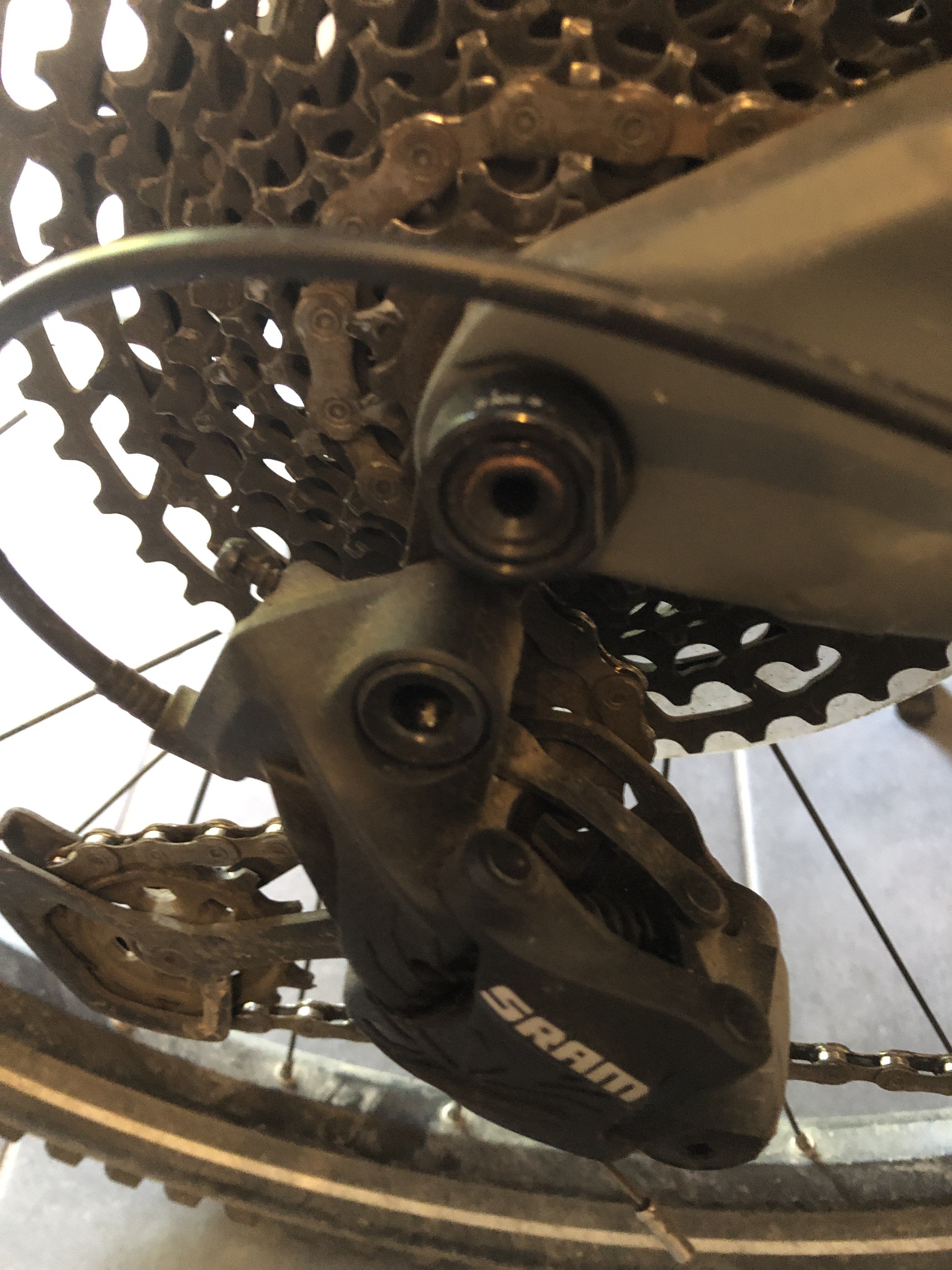

Hat das Thron eine Steckachse am HR?
Die am Thron ist eine Novatec D162 Disc, 12x148 mm.
Die am Rad ist vermutlich keine Steckachse, ich kenne mich da nicht aus. Könnte diese die erforderliche Steckachse sein?
https://www.e-bikes4you.com/de/focu...vwUHgtolRnJZtCoavWMABxAfQ8euqr0kaApAFEALw_wcB
So sieht das am Thron aus:

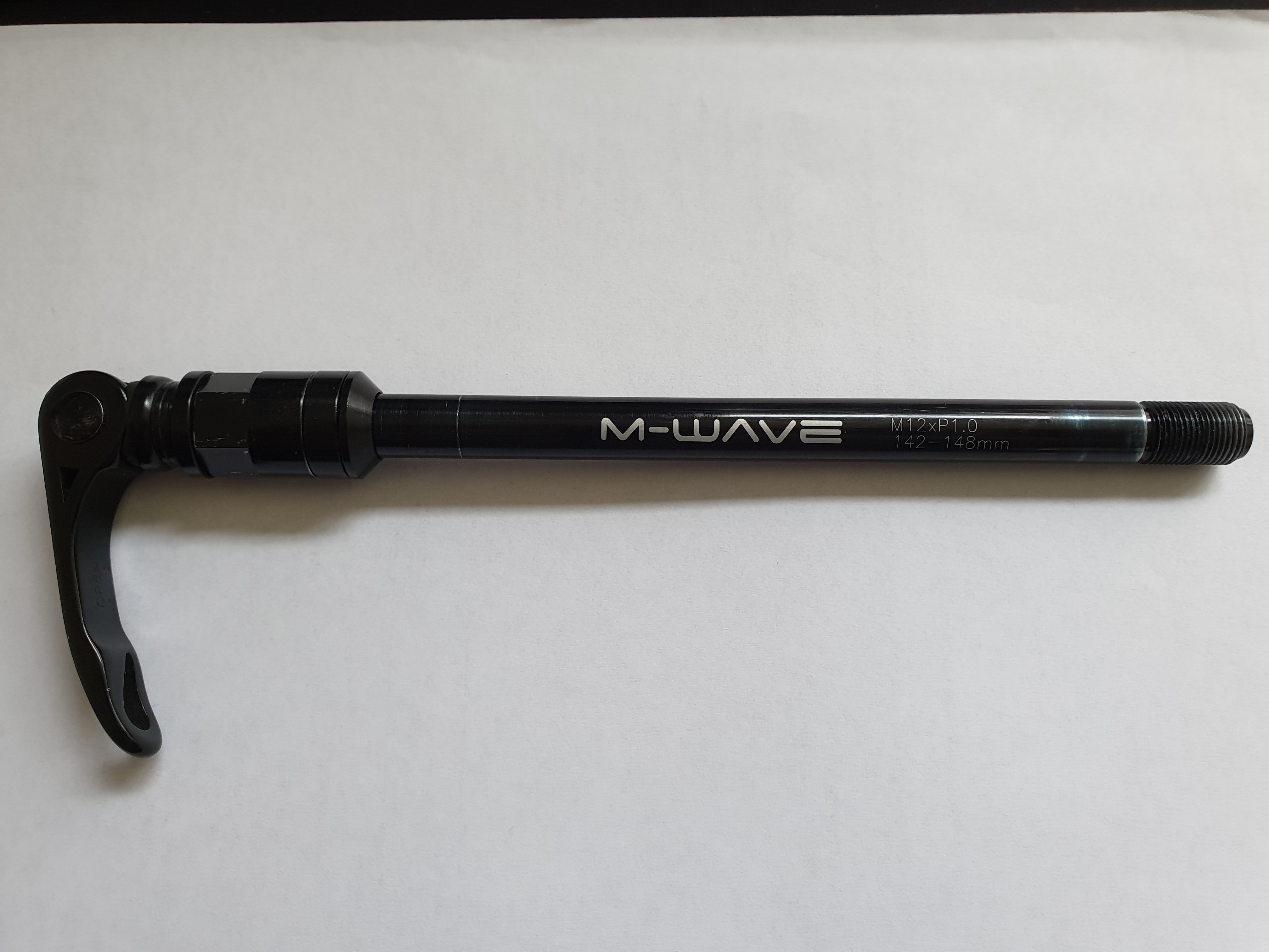

Zieh die Achse Mal raus.
Da steht dann M12*P1,X drauf.
P ist die Gewindesteigung. Gibt's als 1.0 / 1.5 und 1.75
Dann kaufst du dir ne passende M-Wave Stalwart Axle.
Die P1.0er wird grad bei Bike discount für 29,99€ verramscht.
Ich hab meine P1.0 grade verkauft und mir ne P1.5 fürs neue Bike bestellt.
