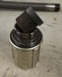

Bau Ihn runter und mach ein Foto. Hellsehen kann auch hier niemand.
Du sagst es ist eine Shimano Kassette verbaut, 10fach, 11fach?
Wäre dann ein normaler HG Freilauf, wäre nur zu klären ob Ratchet oder Sperrklinkensystem.
Drumm demontieren und Foto machen.

Hier das Bild von meinem Freilauf für die Shimano 10er Kasette. Ähnliche finde ich im Netz, jedoch mit Hinweis nur bis 12mm Achse, meine ist eine 15er.
Am Foto sieht man auch die Bruchstelle, ist nur locker aufeinandergestellt worden.

@motonuzzi Erstmal Herzlichst Willkommen im Forum, geh mit dem ausgebauten Freilaufkörper zu einem Örtlichen Händler, dessen Werkstatt wird dir schon den Korrekten Freilaufkörper besorgen, was die Steckachse angeht, 15mm ist fürs Vorderrad, die kleine fürs Hinterrad.
Denke das dein Freilaufkörper einen Materialschaden hatte und daher Irgendwann gebrochen war, das fällt eindeutig unter Garantie, aber das Teil kostet nicht die Welt also was solls, viel Spaß mit deinen Fantic Fat.

Erstmals hat sich ein Mitarbeiter gemeldet und wir haben über Fotos den Freilauf zugeordnet und er wird mir zusammen mit einem Wiedergutmachpräsent zugesendet. Bravo Greenstorm !
Die haben mit Fantic ein Problem, in ein und dem selben Modell gibt es 3 untersch. Freiläufe. Welcher das genau ist konnten sie mir auch nicht sagen, hatten aber noch einen auf Lager. Shimano ist es auf keinen Fall und alle im Netz angebotene sind nur für 12er Achsen geeignet.
