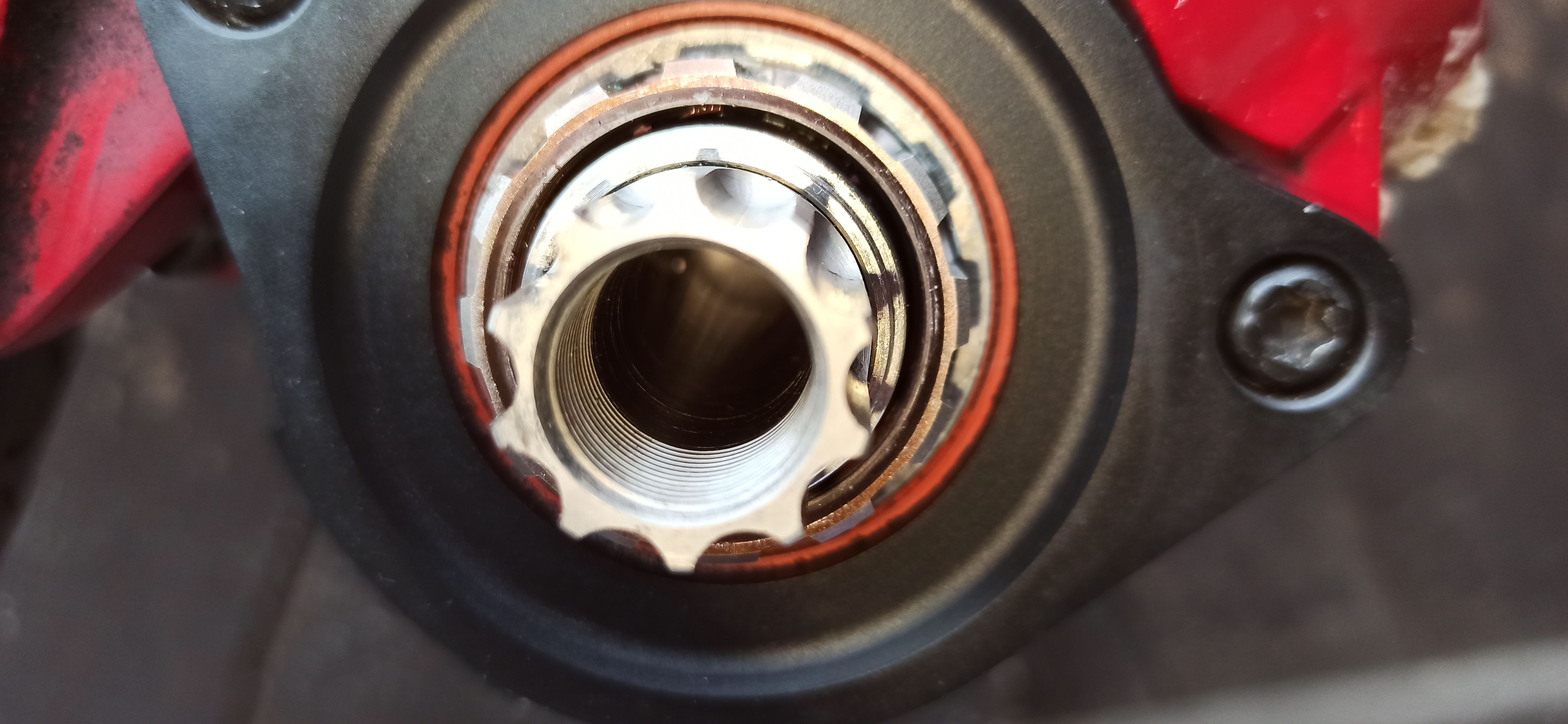

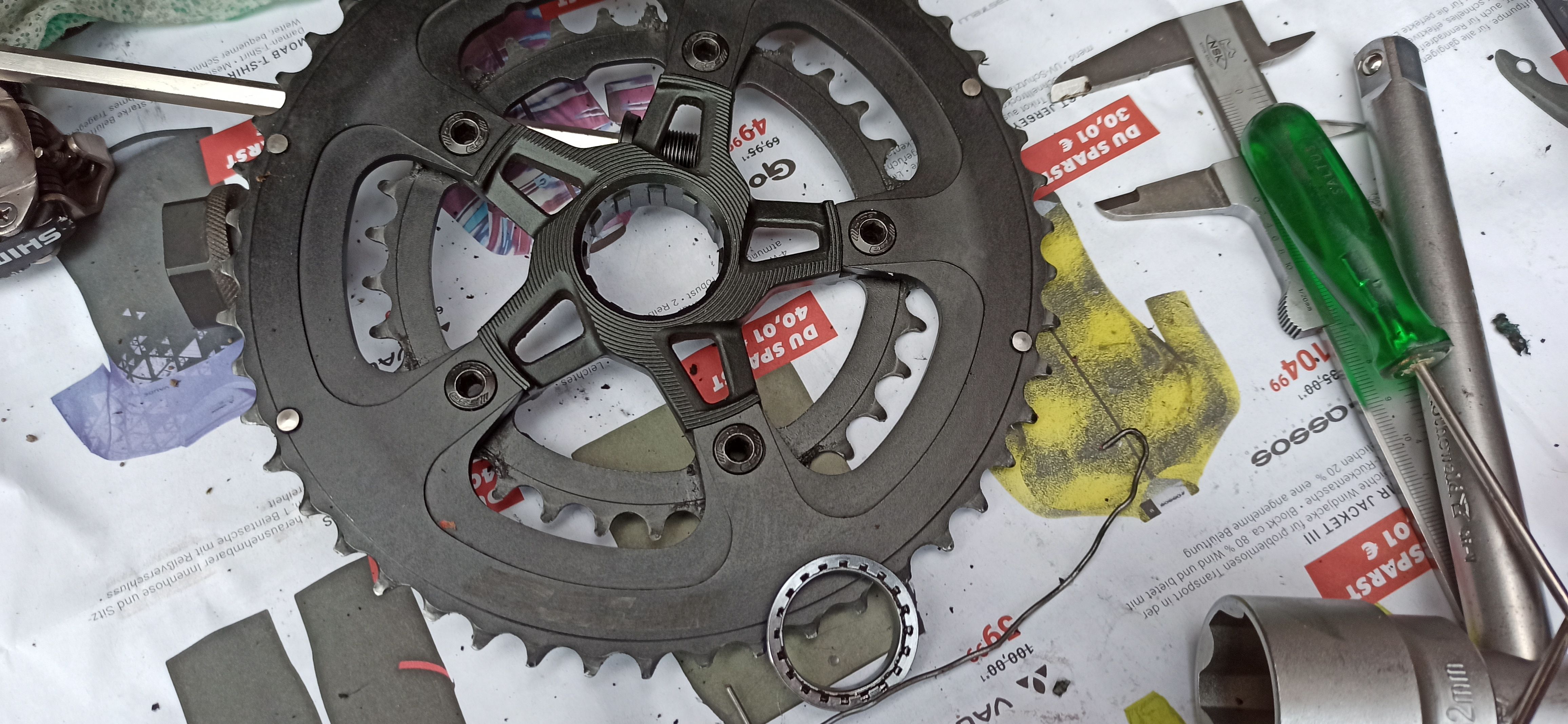

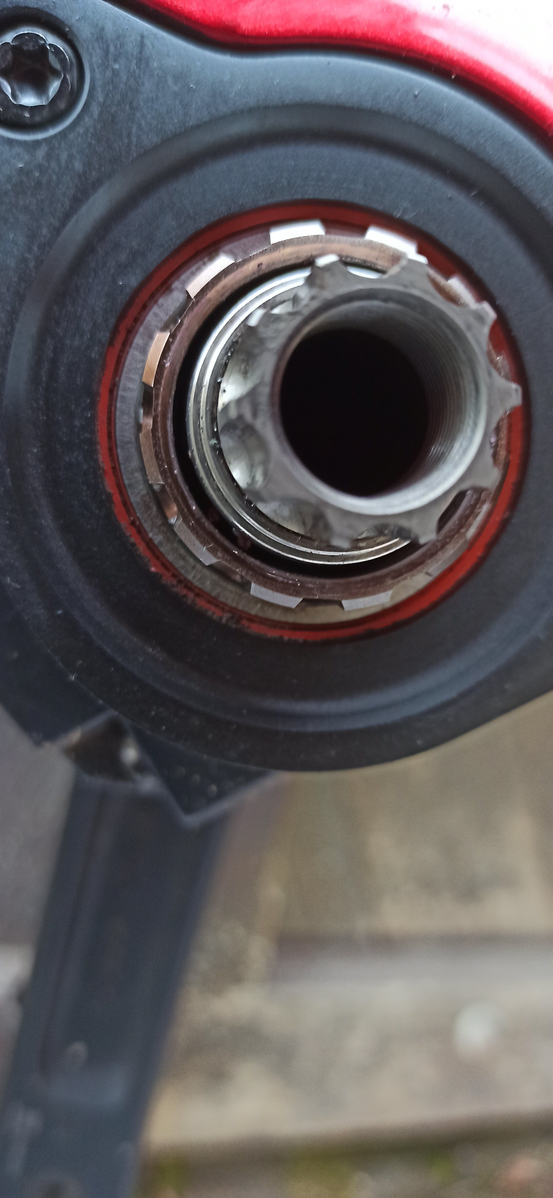

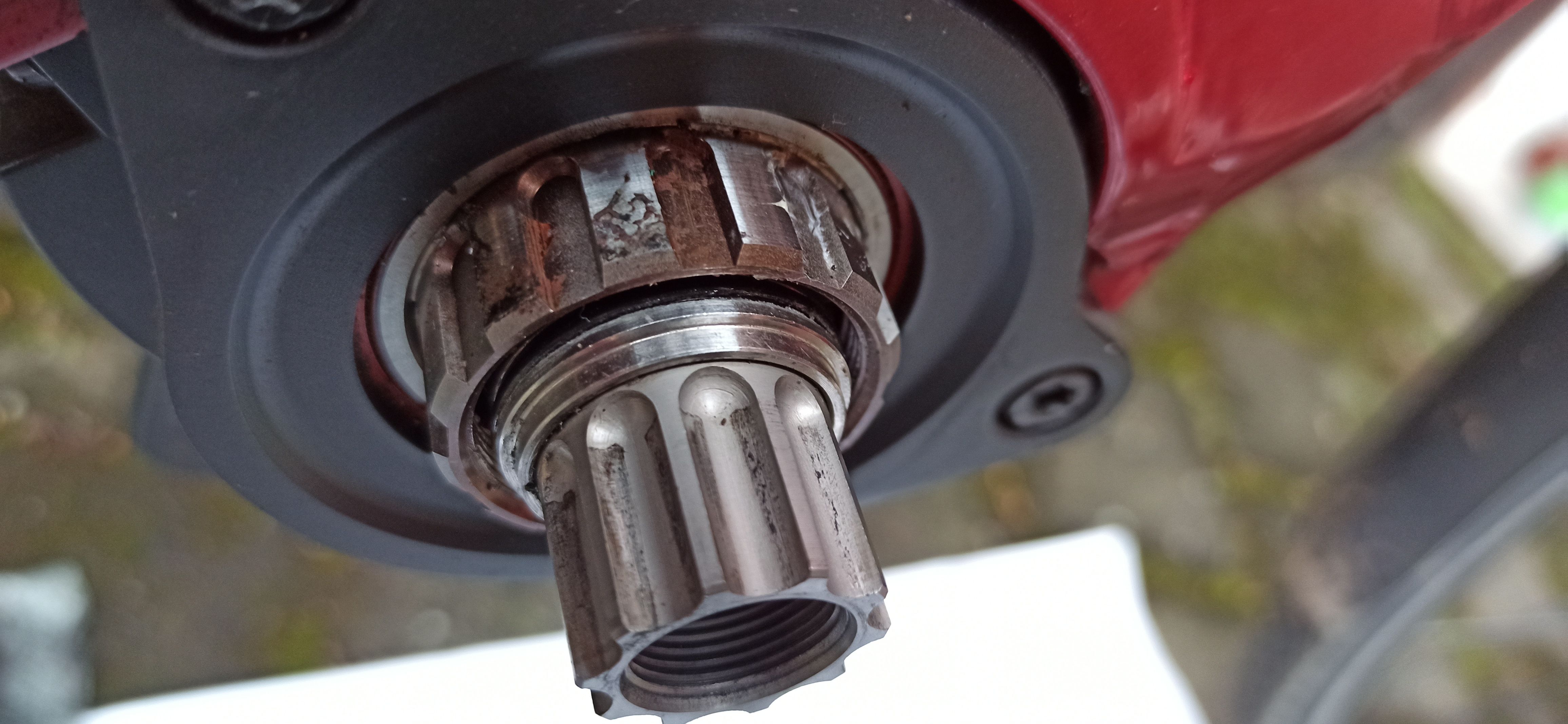

Werte Fazuafahrende, ich habe die Verzahnungen von Spider, Tretkurbeln und die Schraubengewinde der Tretlagerbefestigungsschrauben, mit Keramikpaste gefettet, da die Fügestellen Rost aufweisen. Ich wollte nachsehen, ob es Verbesserungspotential im Tretlagerbereich gibt. Ich sehe außer dem Nachfetten der Verzahnungen keinen Handlungsbedarf.
Es handelt sich bei den erwähnten Verschraubungen jeweils um Rechtsgewinde.

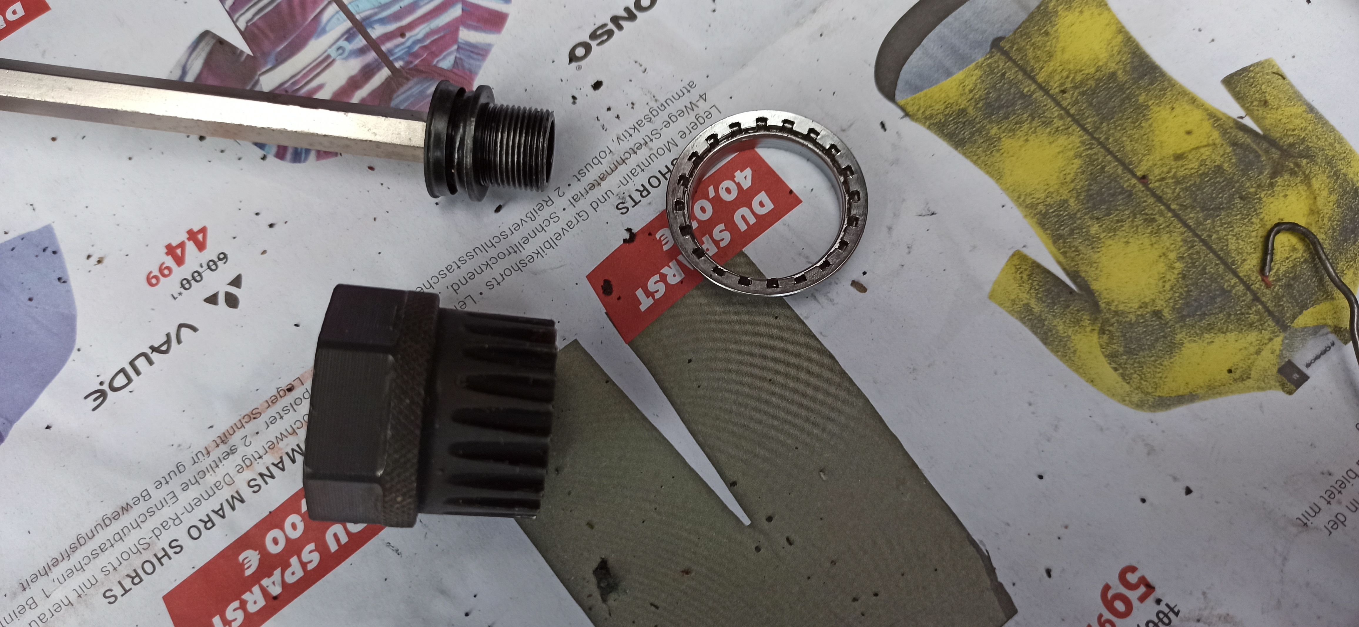

Zur Demontage reicht ein Standard Kurbelabzieher in den eine M8 Bundschraube (mit angeschmiedeter Scheibe) zur Abstützung eingelegt wird.
Das Innenlagerwerkzeug für Octalink musste ich ca. 2,5mm tief ein paar Zehntel ausdrehen, damit ich an die Verzahnung der Spiderschraube kam.
Auf Nachfrage bei Fazua, bezüglich der Drehmomente, bekam ich folgende Info:
Korrekte Verschraubung und Drehmomente
Kurbel 50 Nm
Spider 25 Nm
Bottom Bracket Schrauben mit Loctite 243 gesichert und 8,5 Nm
