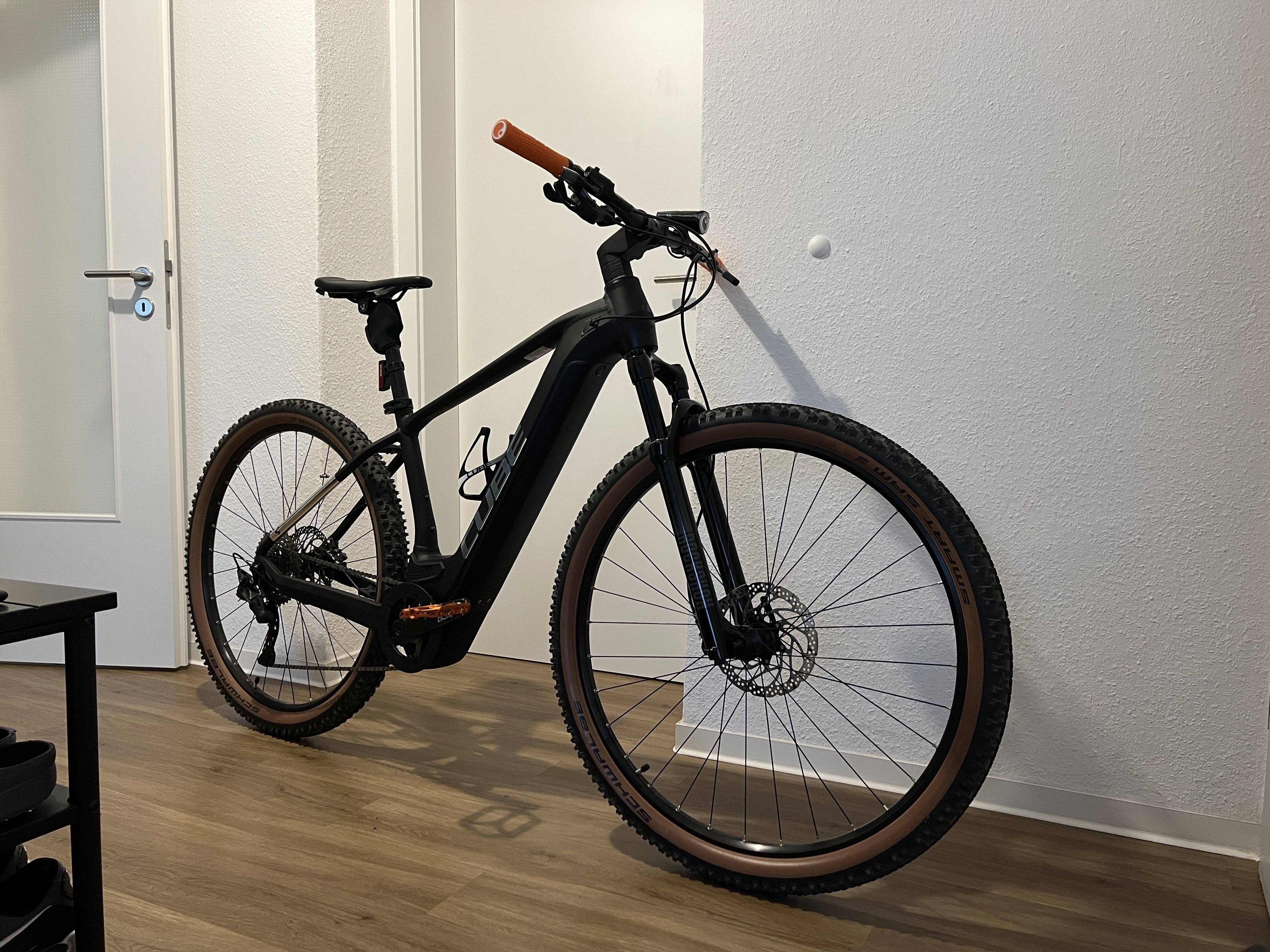

Hi, hier das versprochene Update.
Es ist die Rockshox Judy Gold (Modell FS-JDYG-RL-A3) geworden. Heute wurde die vom Fachmann eingebaut (ich mag den lokalen Händler) ☺️.
Also für mich persönlich ist diese Gabel zur Standard Suntour ein echter Mehrwert. Endlich federt mal etwas ein und sogar aus 😂
Ich bin sehr zufrieden und als Dankeschön, das er mich reingequetscht hat in seinem vollen Terminkalender, gab es 50€ Trinkgeld.
