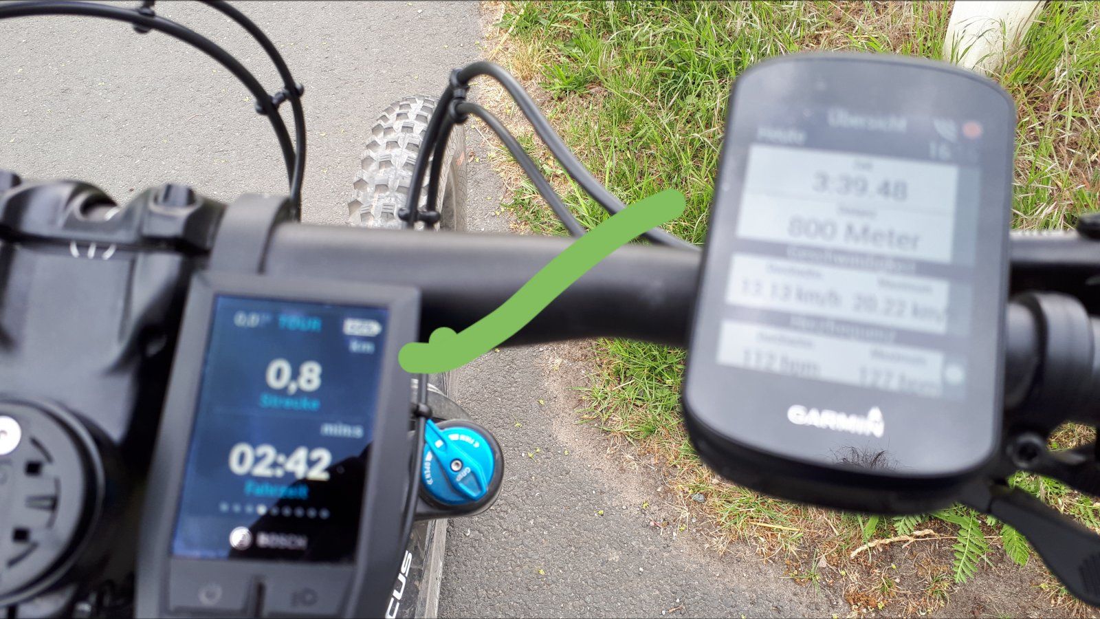

ich werde mal, wie du vorgeschlagen hast , eine Strecke abfahren.gute Idee.
einen Geschwindigkeitssensor wollte ich sowieso nachrüsten. mal sehen was da raus kommt.
Entfernung passte heute ganz gut. lt Wege Markierung wären es auch 800m.

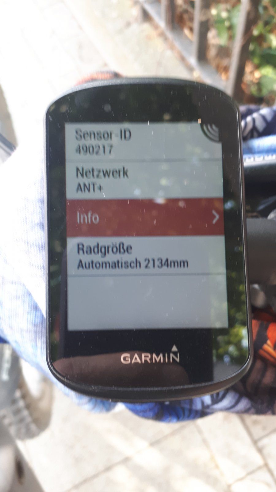

inzwischen ist mein speed sensor gekommen. hinten montiert, misst er 2134mm umfang.
weniger als man im kiosk einstellten kann.
meine Werkstatt will es mir einstellten...
(vorne waren es 2167mm)
Das sind 1% Unterschied.

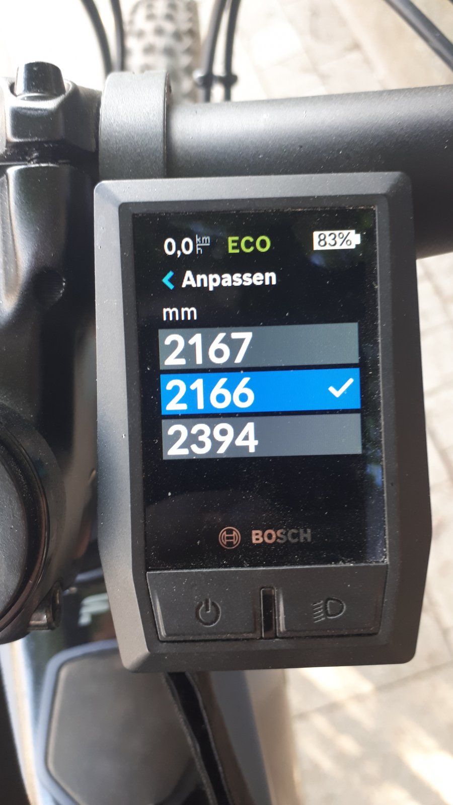

Ich kann 2166 - 2394 einstellen. Also ist wohl im Motor der Wert in der Mitte eingestellt:
2280.
2280/2134 sind ungefähr die 7 Prozent die mir fehlen.
Deine 1% ist die Differenz vorne zu hinten.
so meine Theorie :cool:
Ne die 1% habe ich rausgerechnet aus deinem gemessenen Umfang und dem kleinsten Wert den du am kiox einstellen kannst. ?
Im Motor ist der Mittelwert eingestellt, den du mit dem kiox in +-5% noch manipulieren kannst, je nach Reifenumfang. Entsprechend ändert sich der Wert auch dann im Motor. Ich denke, das 2280 ein Nominalwert ist, der nicht manipuliert werden kann. Immerhin gibt es ja auch verschiedene Grundsettings je nach Laufradgröße, also 27.5 oder 29. So wie ich das hier im Forum gelesen habe, wird das im Werk einmal reingeschrieben und kann nicht mehr verändert werden.
