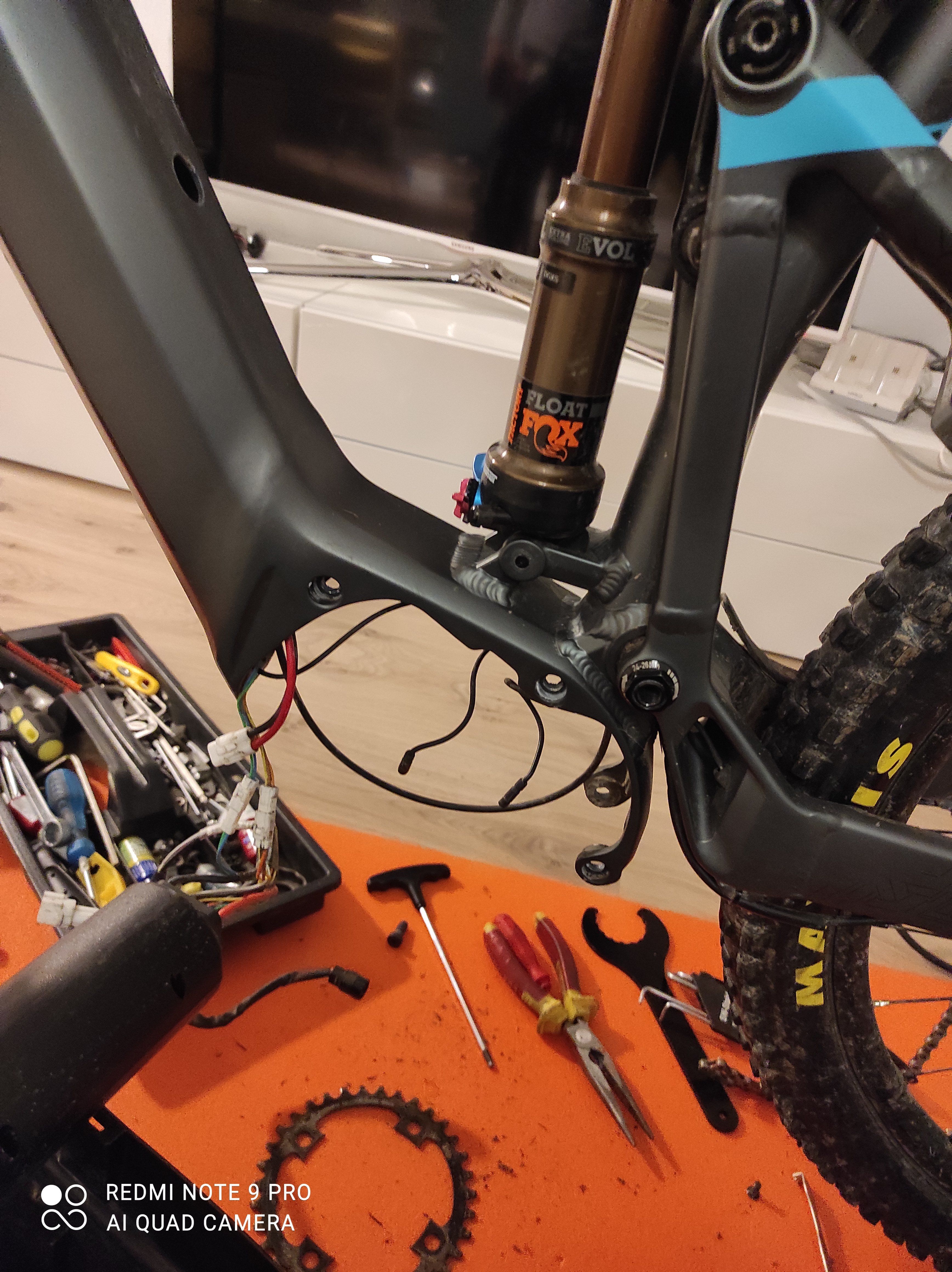

Hallo, habe Probleme mit dem aufladen des Akkus und will die im Rahmen liegenden Kabel überprüfen. Dazu muss ich den Motor und den Akku ausbauen. Habe ich auch probiert aber der Motor lässt sich nicht absenken bzw. ausbauen. Habe die vier Befestigungsschrauben raus und die zwei hinteren Schrauben gelöst. Der Motor hängt immer noch fest drin. Habe auch ein wenig Angst zu hebeln wegen des Carbonrahmens. Sollte der Motor so nicht schon lose sein?
Im voraus vielen Dank für Hilfestellungen.

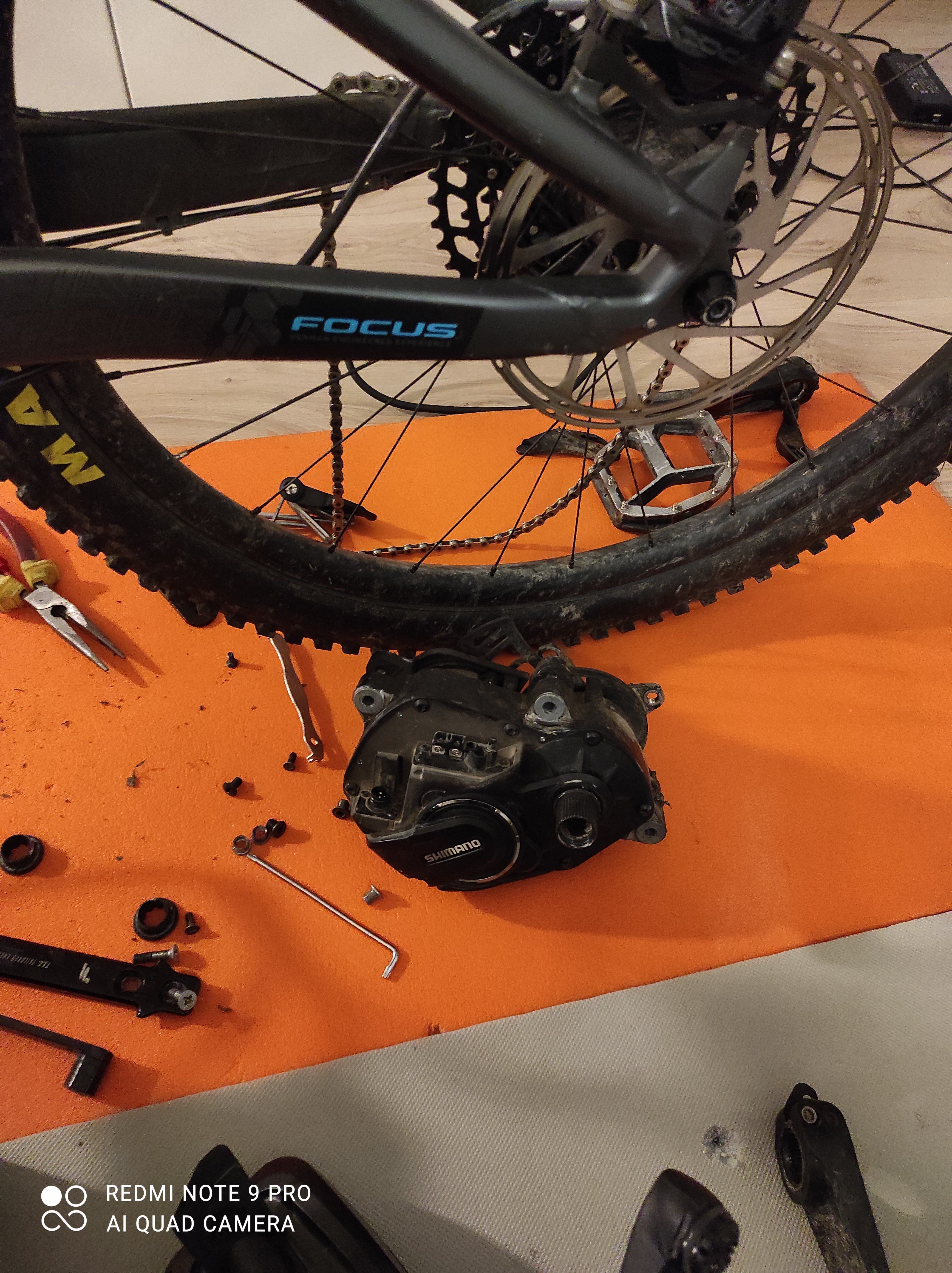

Was muss man denn lösen wenn man ihn nur kurz kippen will? Will auf DI2 umbauen und muss einmal mit dem Kabel von rechts zum linken Motoranschluss.
