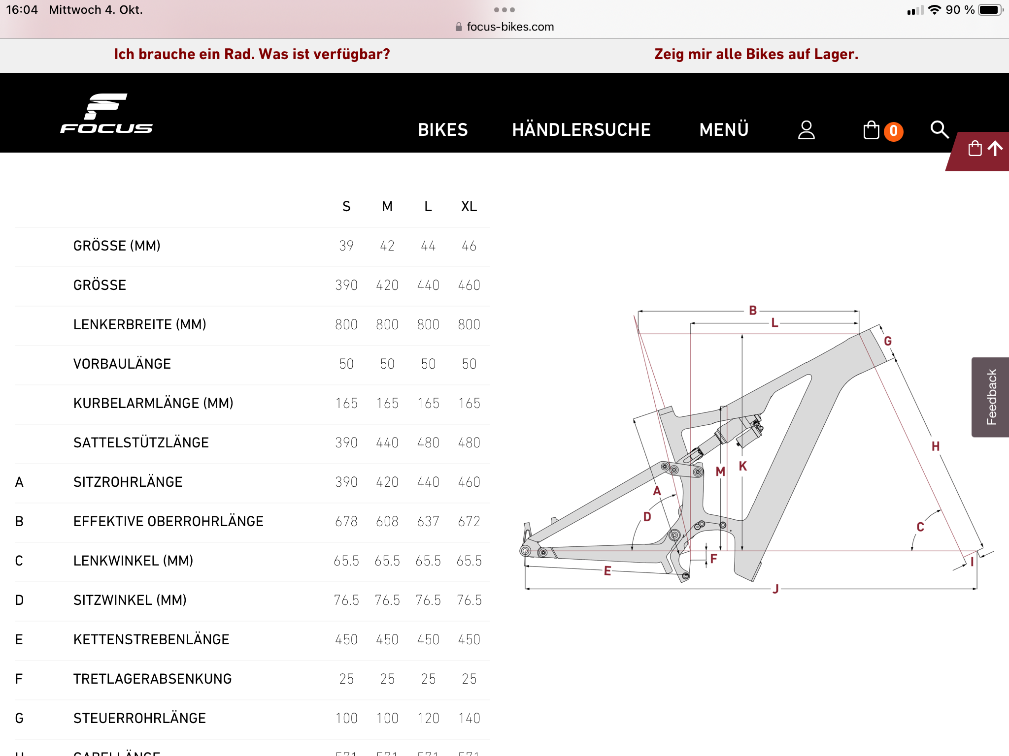

Vielen Dank für die schnellen Antworten. Mit meiner Schrittlänge (90 cm) lande ich laut Focus Homepage eher bei XL wobei ich auch L nehmen könnte. Das Reaction habe ich in XL und bin damit sehr zufrieden.
Habe 89cm und fahre L weil XL einfach zu hoch und zu lang ist 🤷
Und das Sattelrohr zu lang 😬
Die neueren bikes werden auch immer länger 😉
Am HT kannst auch ne große größer fahren, da gehts ja drum gut grad aus zu fahren
Ein 46er Sitzrohr bei Xl und 1,87 m sollte wirklich kein Problem sein

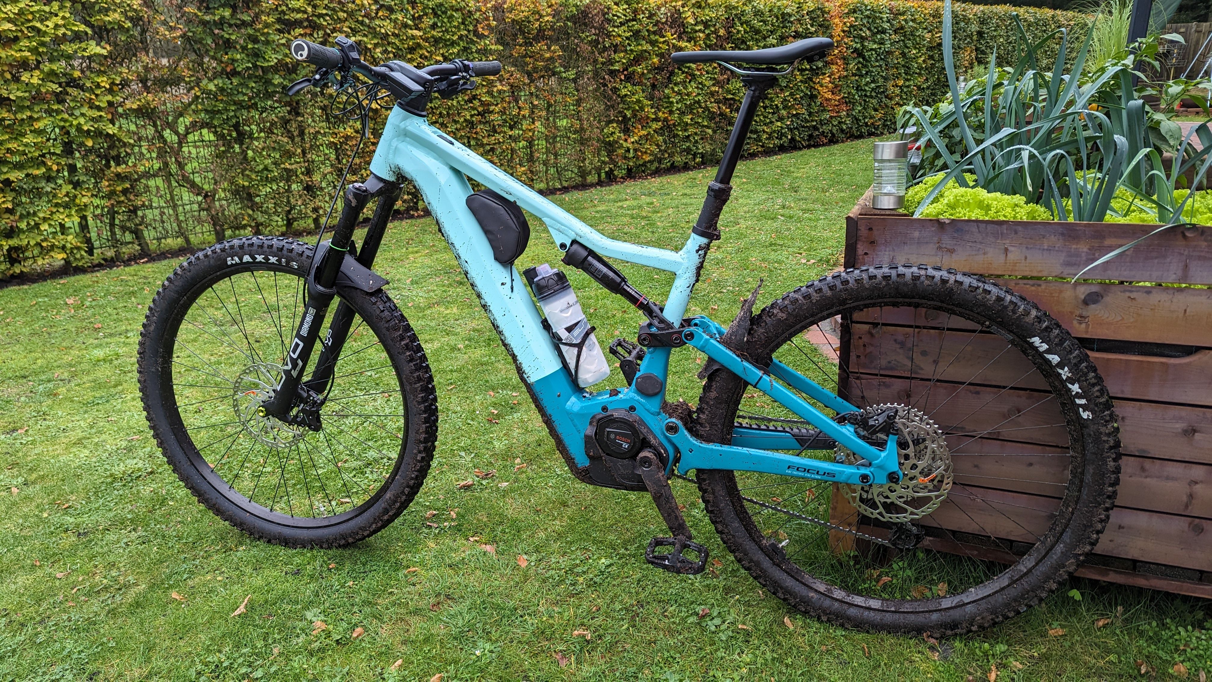

So kurze Rückmeldung nach der ersten Hausrunde (hat etwas länger gedauert als gehofft). Mit der Geometrie bin ich sehr zufrieden, alles fühlt sich gut an und nach 50km gibt es keine Beschwerden. Den Lenker habe ich um je 1 cm je Seite gekürzt. 80 cm sind doch sehr viel. Den Dämpfer habe ich so eingestellt, dass ich bei 27% Sag liege. Das funktioniert doch sehr gut. Bei der Gabel hatte ich weniger Glück. Diese habe ich nach Tabelle eingestellt und sie ist doch sehr hart. Ich werde mal die Luft komplett ablassen um den Federweg zu messen und dann irgendwas zwischen 25% und 30% Sag einstellen. Bei den Maxxis DHF bin ich nicht sicher ob sie die richtigen Reifen für den matschigen Untergrund hier sind. Da schwebt mir eine Magic Mary, Big Betty Kombi vor. Alles in allem bin ich sehr zufrieden.
