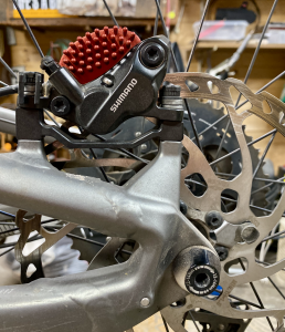

Anbei noch ein Bild der original verbauten Shimano MT520 Bremse mit der angelaufenen Scheibe. Vielleicht bremse ich Bergab einfach zuviel und habe daher diese Probleme die hier andere wohl nicht haben.
Gruß Fatboy
Welche Probleme? Die Scheibe ist nicht mal 200 °C heiß geworden. Auf leichten Flowtrails bremst man hinten eh meist mehr als vorne. Also alles im grünen Bereich.
