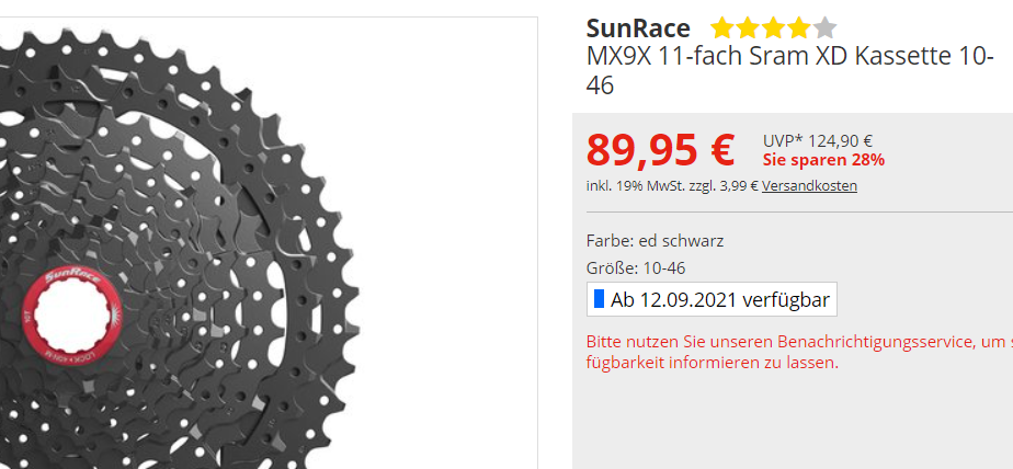

Von Sunrace gibt's die 10-46

Danke für die Tipps und Links. Es ist ein Nine, ich denke auch das 32 / 10-51 sehr gut passen würde. Allerdings sind 50 Euro für das 32er Kettenblatt auch viel Geld.
Die Sunrace Kassette wäre eine günstige Option, aber der Unterschied von 42 auf 46 Zähne wird wohl so groß nicht sein. Wenn mir das dann nicht reicht werd ich mich ärgern...
