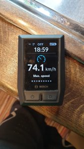

Seit einigen Tagen bin ich jedoch etwas gefrustet. Die Geschwindigkeit scheint fehlerhaft aufgenommen zu werden. Der angezeigte Wert springt dann während der Fahrt zwischen 0 und sogar über 74 km/h hin und her. Die Motorregelung reagiert entsprechend was ein harmonisches Fahren unmöglich macht. Eine Fahrtstrecke von ca. 28km hat wurde vom Rad schlussendlich mit über 40km aufgezeichnet.
Ein- und Ausschalten des Systems sowie Akku entnehmen und wieder einsetzen - auch mit mehreren Stunden Wartezeit - brachten keine Verbesserung. Der Fehler tritt weiterhin sporadisch auf. Auch der Geschwindigkeitssensor sitzt wo er soll.
Hatte schon jemand einen ähnlichen Fehler oder eine Idee dazu? Vielleicht der Sensor selbst?

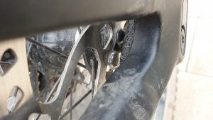

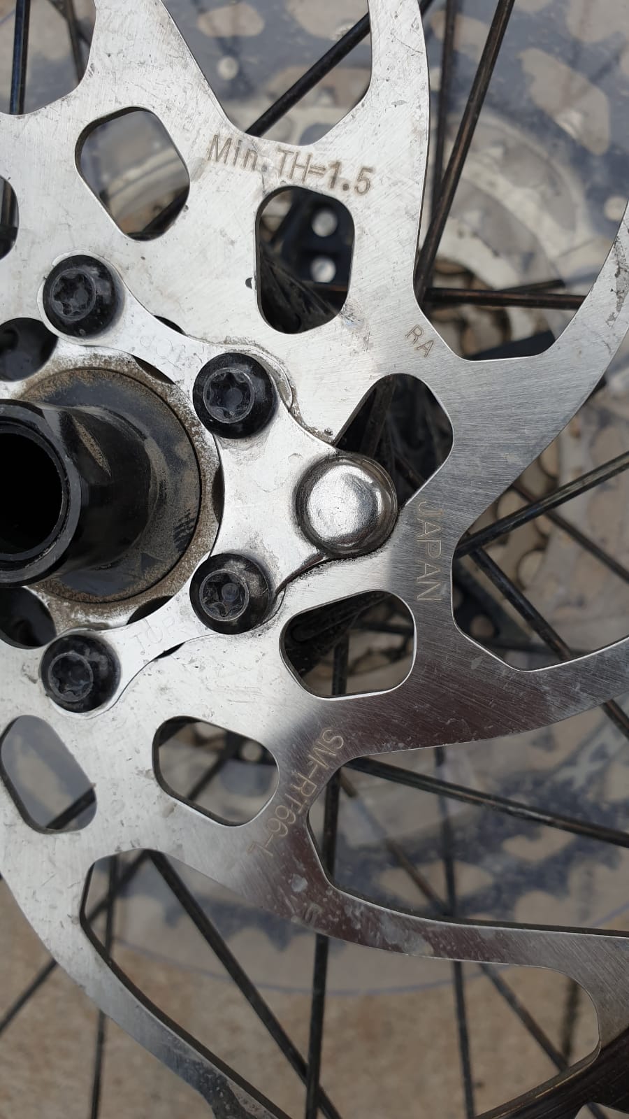

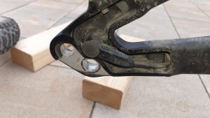

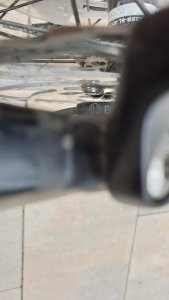

Das sieht sehr interessant aus. Den Sensor solltest du auf jeden Fall ausrichten, ggf. solltest du den Händler zeitnah aufsuchen.
Ich habe jetzt nochmal die Ausrichtung/Abstand von Sensor und Magnet überprüft. Das sieht soweit Ok aus.
Ich vermute nach wie vor einen defekten Sensor.

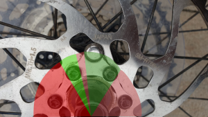

Guten Morgen zusammen,
nachdem der Fehler bei mir wieder vermehrt auftrat und mein Termin in der Werkstatt immer noch eine Woche entfernt ist, habe ich gestern nochmal selbst Hand angelegt.
Dabei habe ich gemessen, wann der Speedsensor schließt. Dabei ist ein für mich eher unnormales Bild entstanden.
Der Sensor schaltet in 2 kurz aufeinander folgenden Bereichen und öffnet dazwischen wieder. Es sieht fast so aus als würde eine Schraube der Bremsscheibe auch als "Magnet" arbeiten.
Ich könnte mir schon vorstellen, dass der Fehler dadurch verursacht wird. Was denkt ihr?
Focus habe ich auch direkt angeschrieben. Dort ist ein solcher Fehler natürlich nicht bekannt. Sie tippen auf Speedsensor, Magnet oder die Verbindung und verweisen an einen Händler. Durch die Messungen gestern bin ich mir relativ sicher, dass der Speedsensor nicht defekt ist und richtig funktioniert.
Gruß und schönen Tag.
Tim

Gute Analyze Tim,
der Sensor wird vermutlich ein Reed Kontakt sein, den man "durchpiepsen" kann.
Vielleicht ist der Sensor zu unempfindlich, einstellen kann man an der Position da wohl nichts.
Oder der Magnet ist etwas schlapp.
von vorne nach hinten tauschen macht Sinn, Schraube oder Magnet geht ja schnell.
Magnet hast du ja nur einen.

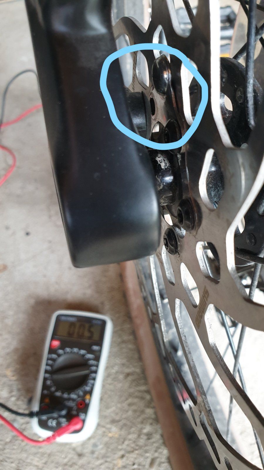

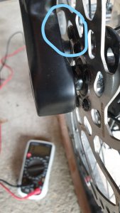

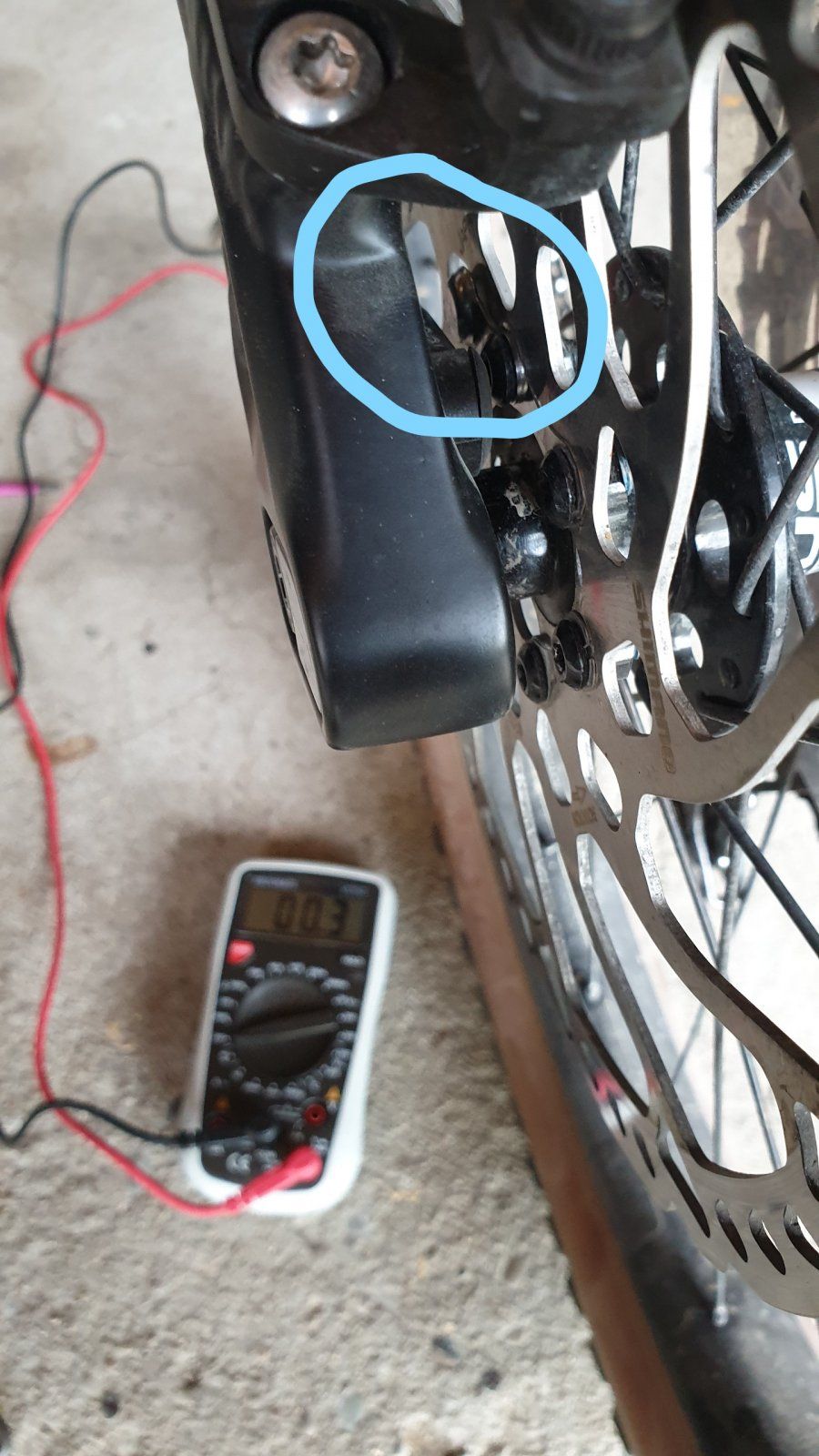

Ich habe am Wochenende nochmal ans Messen gemacht.
An magnetisierten Schrauben o.Ä. liegt es nicht. Auch nur mit Magnet und Halterplatte (gehalten an der Bremsscheibe durch die Magnetkraft) ergibt sich das gleiche Schaltbild wie schon oben dargestellt.
Position des Sensors lässt sich auch nicht einstellen. Der ist fix in Position so wie er angeschraubt ist.
Hier nochmal das Schaltbild.
Bild 1: Sensor schließt.
Bild 2: Rad dreht weiter und der Sensor öffnet wieder wenn der Magnet genau senkrecht über dem Sensor steht.
Bild 3: Sensor schließt nocheinmal beim weiterdrehen und öffnet bis dann wieder die Position aus Bild 1 erreicht wird.
Aus meiner Sicht kann es nur der Sensor selbst sein. Ich denke das durch die zwei kurz aufeinader kommenden Signale zwischen Bild 1 und 3, kommt das Springen zustande.
Ich meine mich erinnern zu können, dass ein zwei- oder dreifaches schalten bei Reedkontakten vorkommen kann wenn die Magnetfeldausrichtung nicht "passt".
