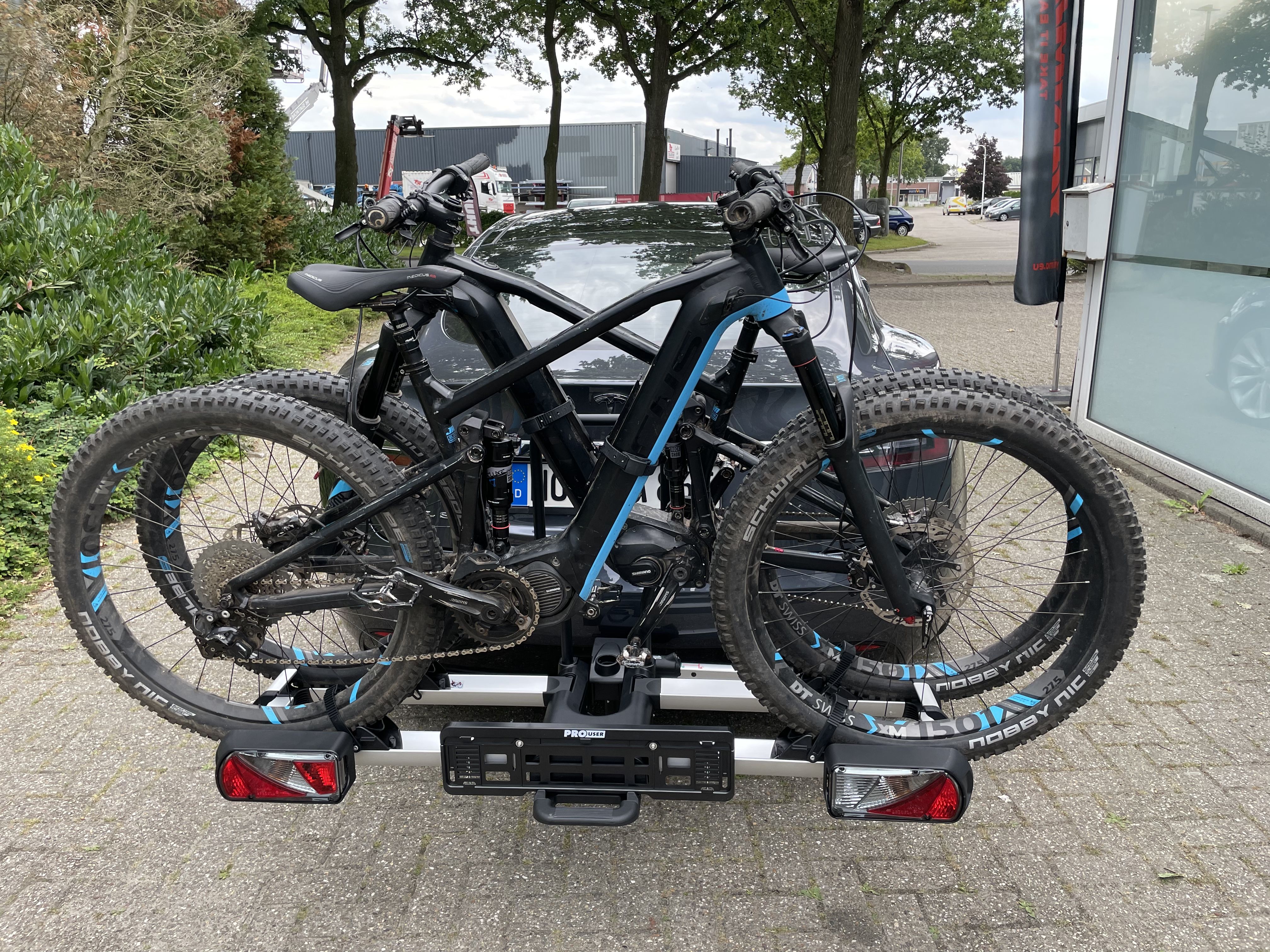

So, war nun in Tubbergen, Holland, und habe mich bei „Kamphuis Roofboxes“ sehr nett beraten lassen. Der Thule EasyFold funktionierte nicht, eigentlich kamen sämtliche Thule aufgrund der schmalen Klammer nicht in Frage.
Der „Pro User Diamant TG“ ist es geworden. Rahmenstärke kein Problem, Dämpfer kein Problem, Reifen passen genau.
Hab auch gleichen Träger gekauft.
Musste schon nach einer passenden Befestigungsmöglichkeit „suchen“.
Stehen bei dir die Räder schräg nach „hinten“ gekippt?
Hier ist zu sehen, wie es bei mir befestigt wurde:
