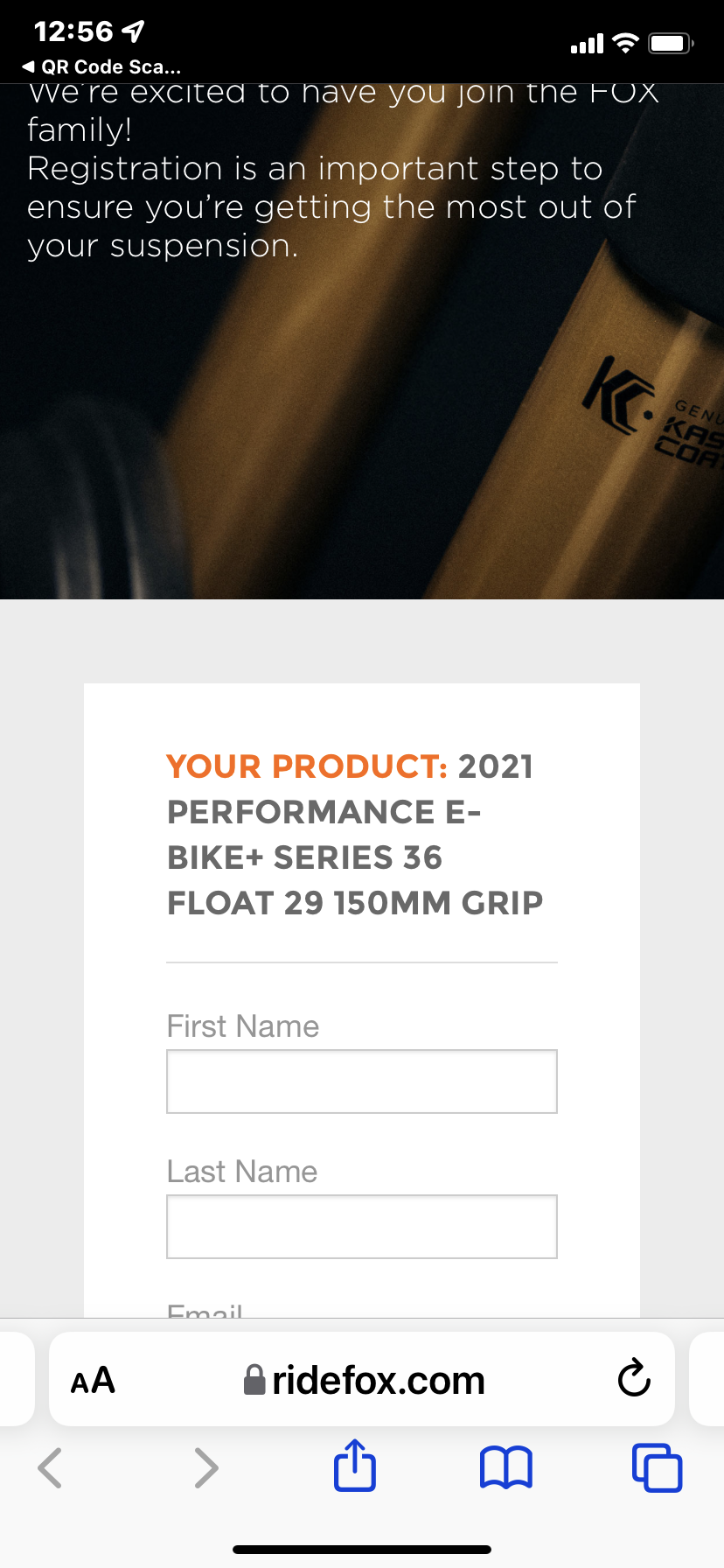

Leider nicht für 29" Gabel. Nur 27.5820-02-471-KIT

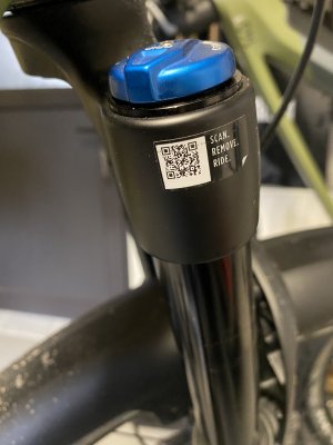

Das ist auch die „Plus“ Gabel und der bestellte Airshaft für die nicht verstärkte „Optimized“.Hallo,
Bei meiner Gabel (ID: D7ZG) passt leider auch nicht der Airshaft 820-02-369 KIT. Habe ich vor kurzem zurückgeschickt. Durchmesser von den weißen Luftkappen 1-2mm zu groß. Diese Gabel kann man scheinbar wirklich nicht auf 150mm traveln.
Sagt wer, dass der nicht passt?Leider nicht für 29" Gabel. Nur 27.5
Außer, der würde auch passen.
…so sind deiner Aussage nach die 150mm Airshafts für die 27,5Zoll und 29Zoll diesselben obwohl in der ebike+ partlist nur die 27,5 angegeben ist. Schon selber mal verbaut?Sagt wer, dass der nicht passt?
Fox ist da leider nicht ganz konsequent bei der Beschreibung.
Nein, aber kenne mich gut genug aus.…so sind deiner Aussage nach die 150mm Airshafts für die 27,5Zoll und 29Zoll diesselben obwohl in der ebike+ partlist nur die 27,5 angegeben ist. Schon selber mal verbaut?
Zumindest bei Fox ist die Auswahl bei 820-02-471-KIT 150mm dann nur 27.5 und kein 29. Wäre ja schön, wenn das trotzdem passen würde.Nein, aber kenne mich gut genug aus.
