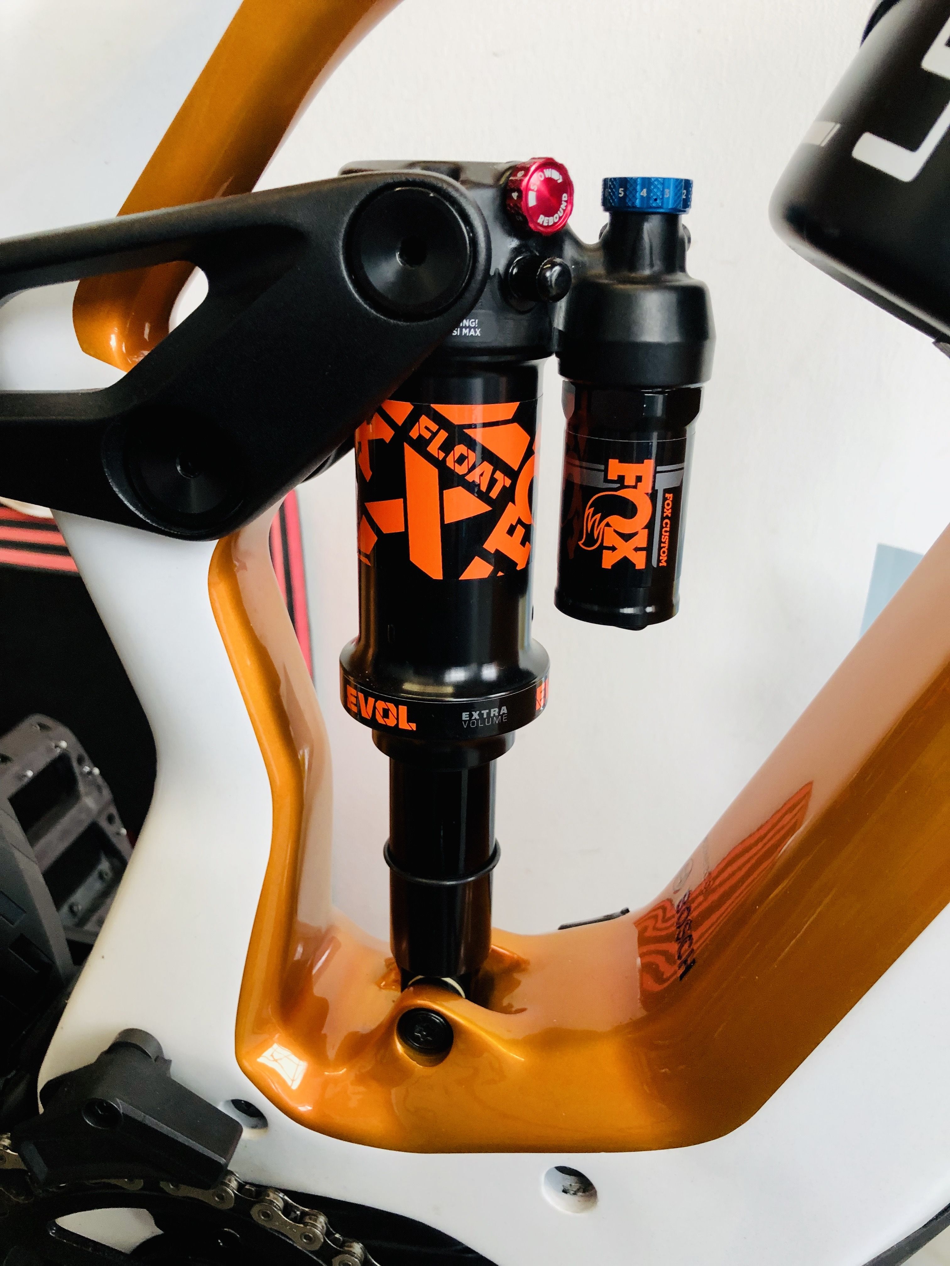

Hab hier einen DPS.
1800km runter.
Der Dämpfer trieft vom Öl.
Nach jeder Ausfahrt.
Das Bild verharmlost den Zustand etwas.
Ist schon sehr viel.
Wird auch nicht weniger, nach den Kilometern sieht der Dämpfer dennoch nach jeder Ausfahrt triefend nass aus.
Man könnte davon ausgehen das der Dämpfer undicht ist, also das Dämpfungsöl in die luftkammer austritt. Weil die Austritts-Menge nach 1800km immernoch konstant ist.
Aber dem ist nicht so.
Ist absolut dicht.
Scheinbar ab Werk einfach extrem viel Schmieröl drin.
Mein deutlich neurer Float X läuft hingegen fast trocken.
Denke es gibt halt ne große Streuung wieviel Öl ab Werk in der luftkammer landet. Manchmal landet da halt einfach zu viel drin.
