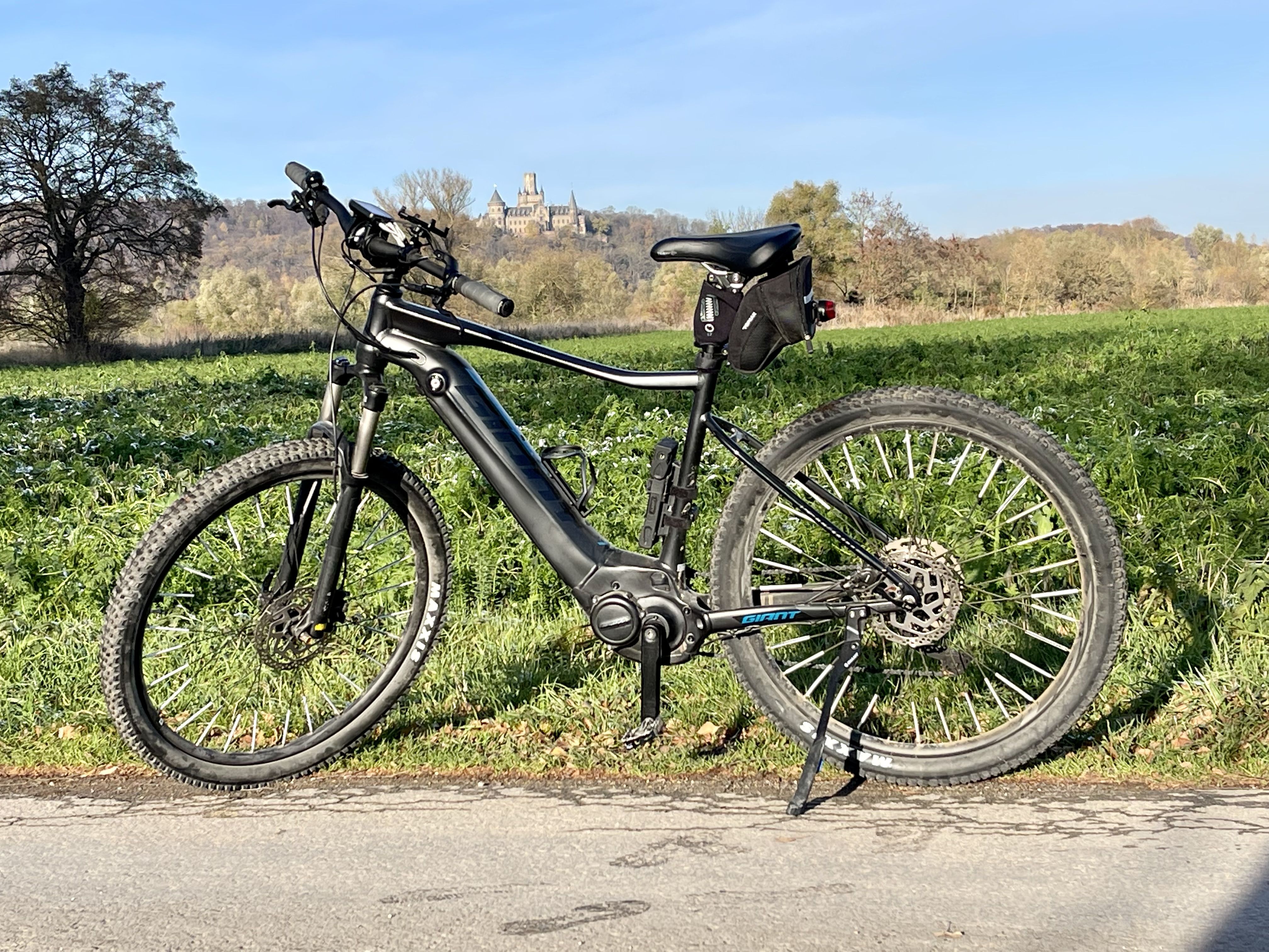

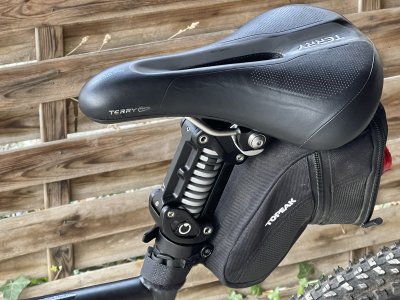

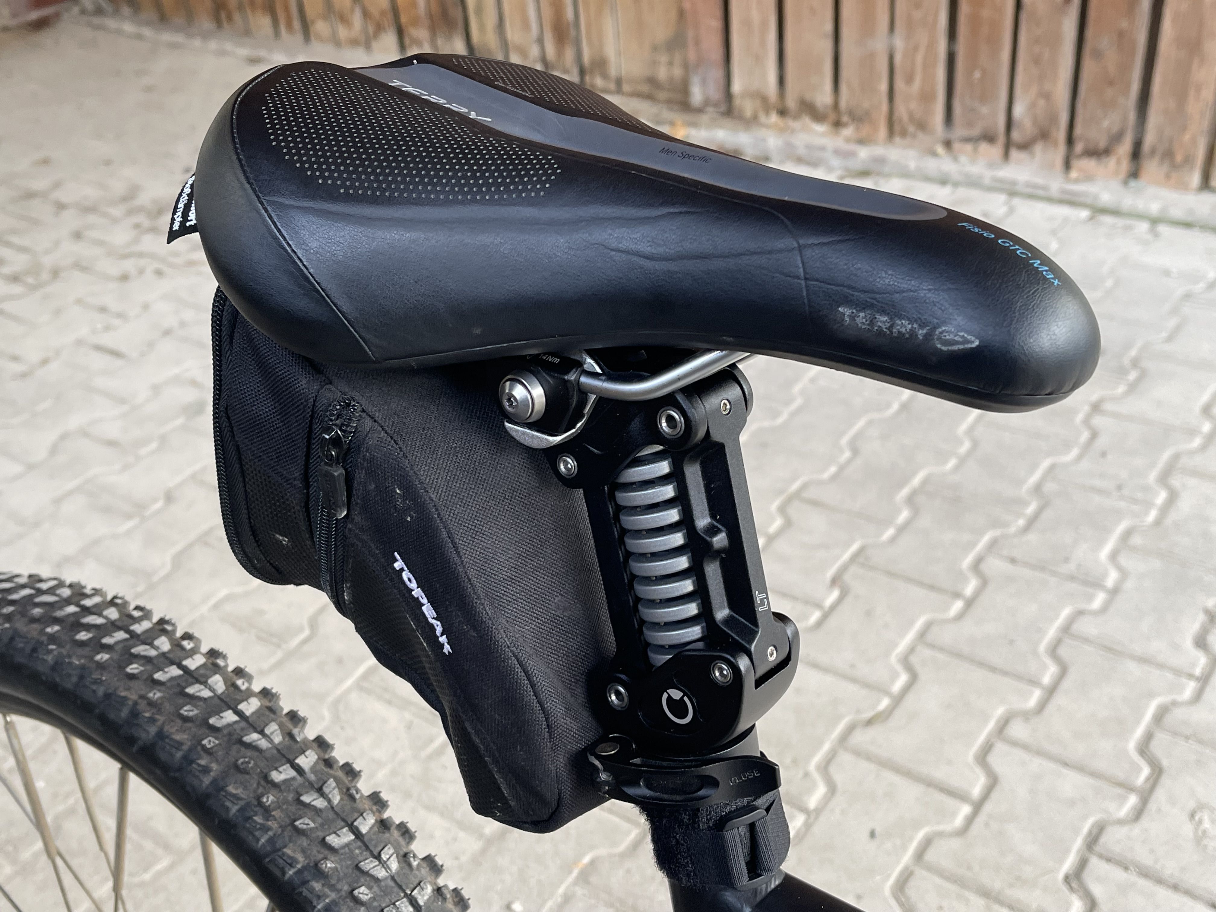

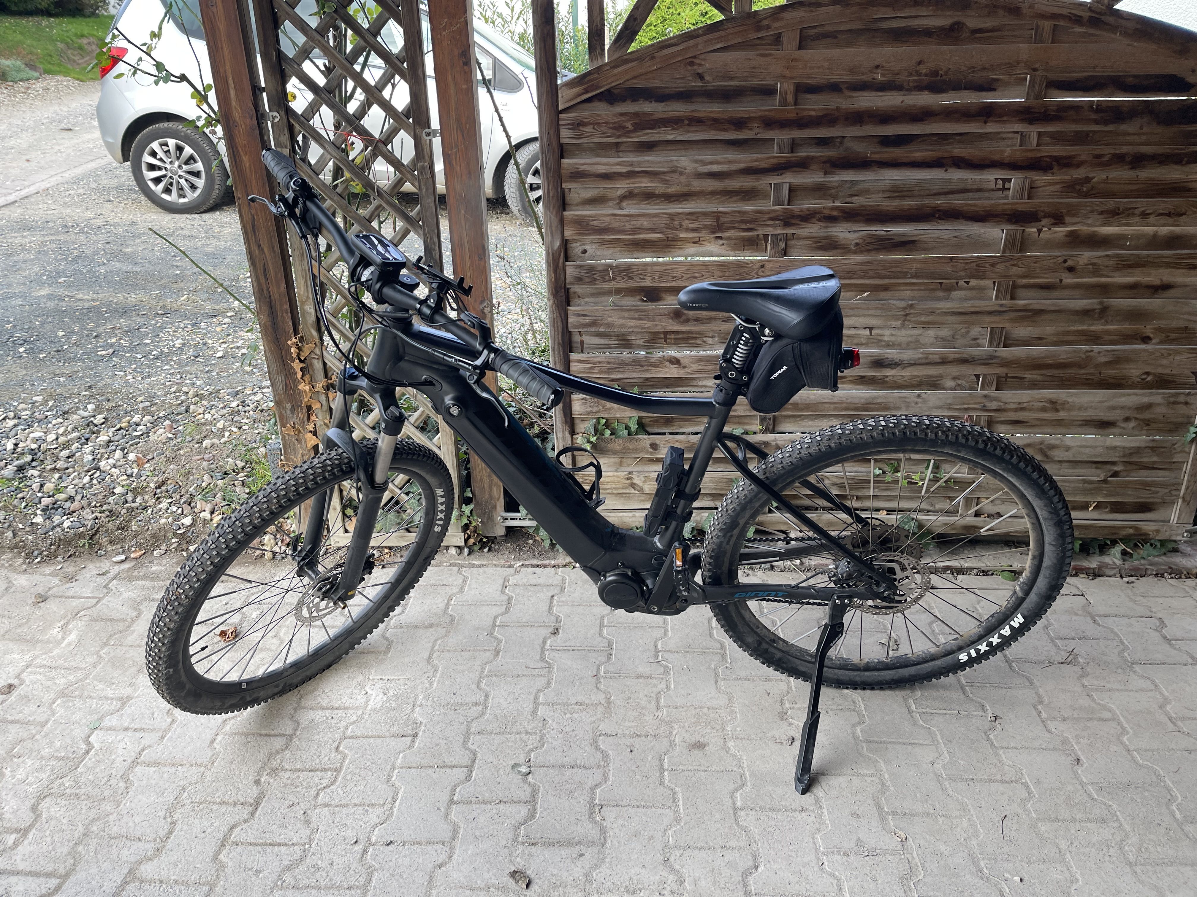

Ich habe auf meinem "alten" Giant auch die bySchulz drauf und kann sagen das sich der Mehrpreis absolut auszahlt. Du wirst ein völlig neues Bike unterm "Hintern" haben
