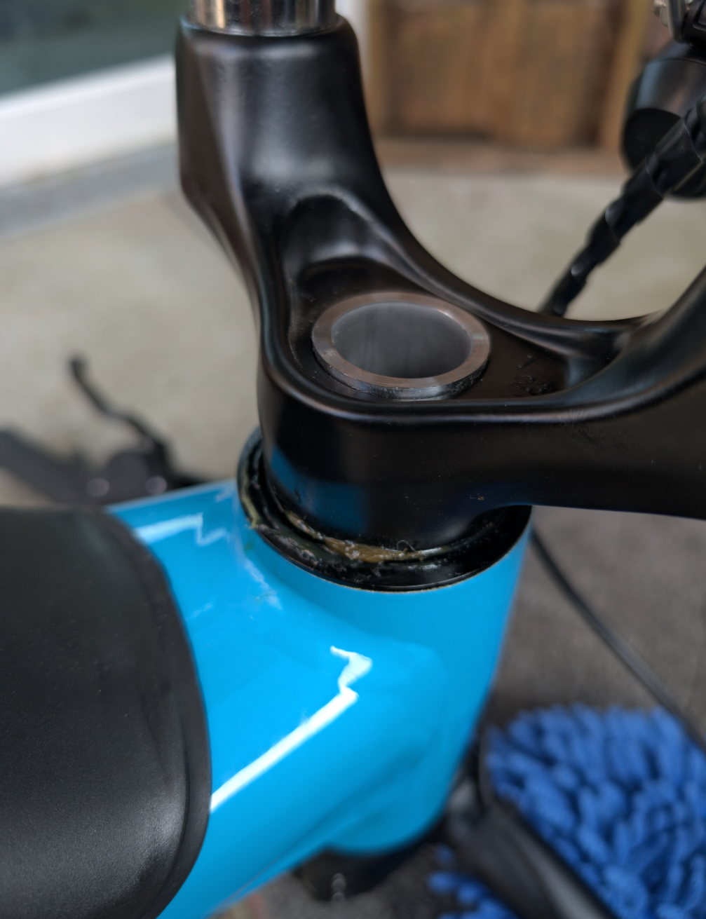

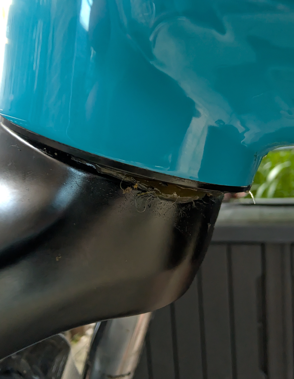

für den Transport im Kofferraum wollte ich nur den Lenker lösen, nach dem erneuten Aufsetzen des Lenkers habe ich nun jedoch einen instabilen Übergang, den ich nicht behoben bekomme. Jemand eine Idee ?
Hier ein paar Bilder + Video als Link zu Drive des Recht losen Überganges. Vielen lieben Dank vorab für Einschätzungen.

Sieht mir nicht danach aus, als hättest Du oben die Ahead-Kappe wieder ordnungsgemäß montiert und damit die Lenkkopflager korrekt eingestellt.
Okay, Danke für den Hinweis, ich mache mich morgen mal auf den Weg zum Cube Store. Die Ahead Kappe kann ich kein Stück weiterbewegen, hier bin ich bereits kurz drüber gewesen, so dass die Abdeckung einen kleinen Riss hat. Da hier ein Leichtgewinde verbaut ist, entsteht da Null Spannung.
