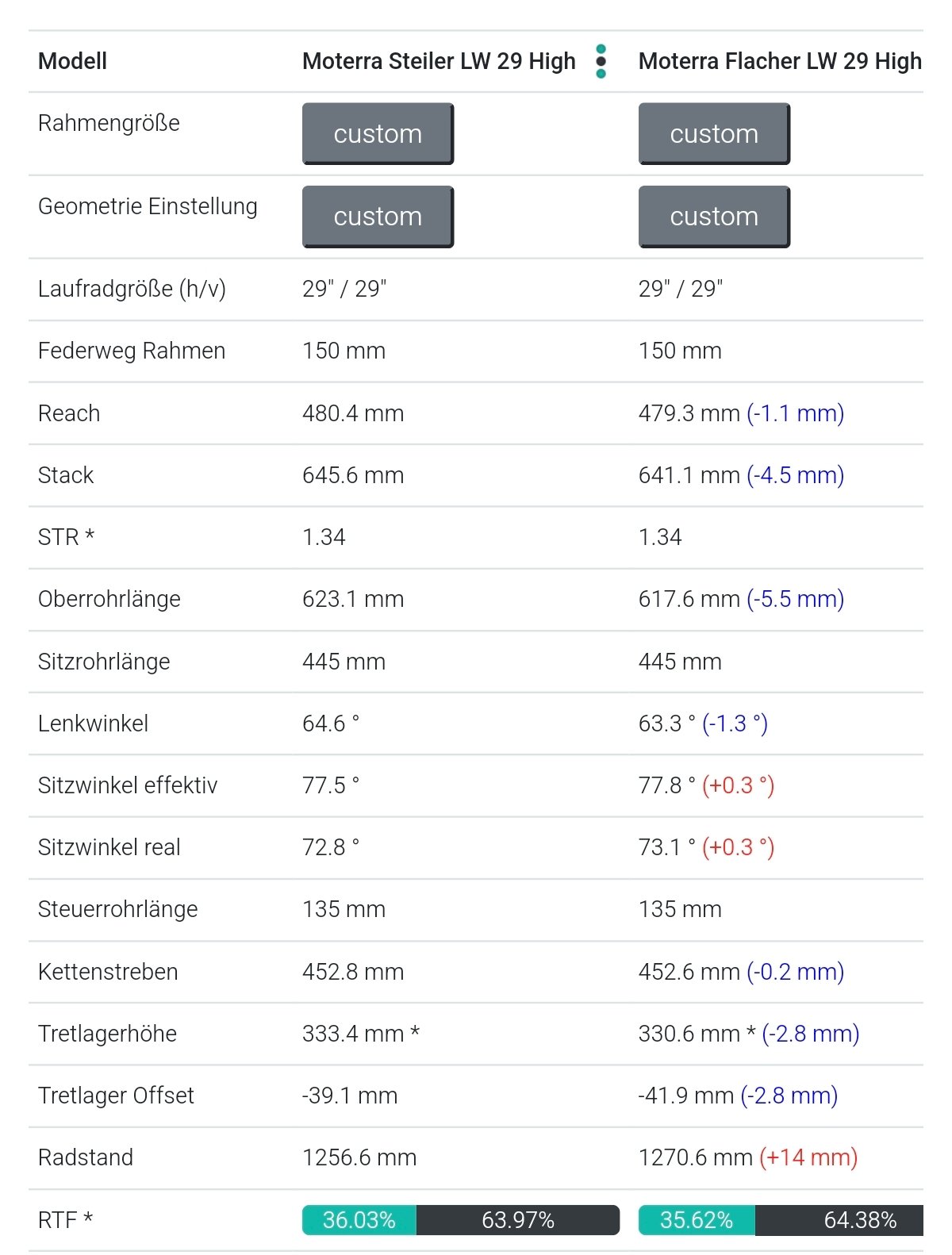

Du kannst dir alle möglichen änderungen auf der Seite www.bike-stats.de berechnen lassen.
So sehen z.b. meine Berechnungen fürs moterra SL aus:
