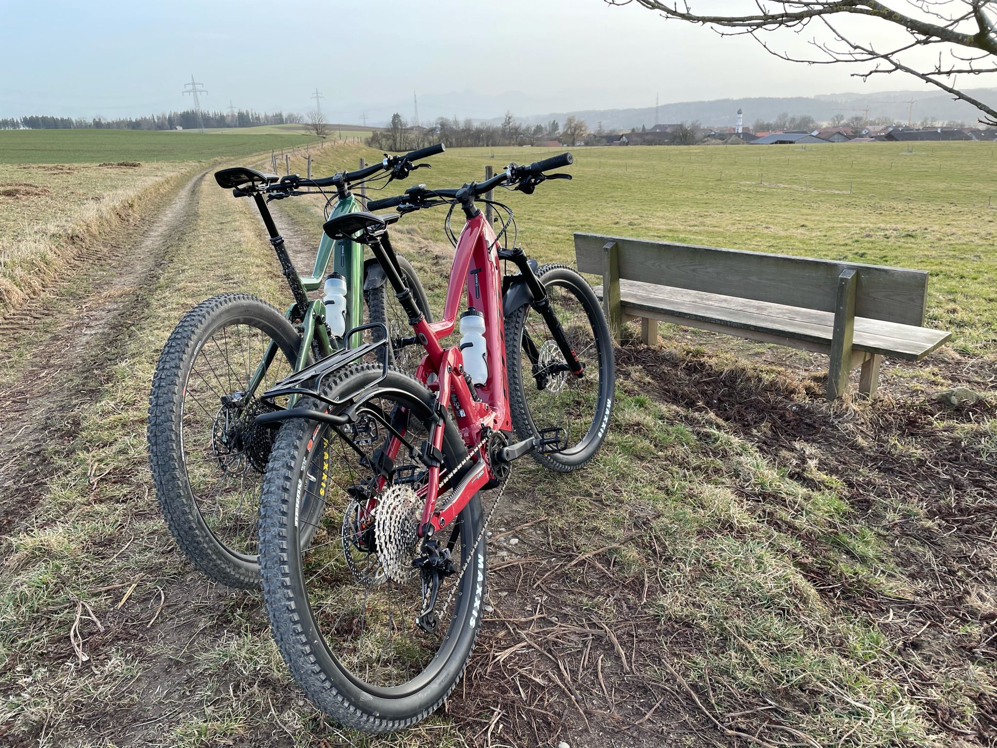

Meine Frau hat den Träger von Topeak, der mit Klettbändern befestigt wird..
Aber es steht in der Bedienungsanleitung ausdrücklich NICHT für Carbon-Streben verwenden.

Schon mal den Pack‘n Pedal von Thule angeschaut?
ich bin damit sehr zufrieden. Allerdings am Hardtail.
Ist schnell und einfach zu montieren/demontieren, sehr stabil, da wackelt nichts.
Er sitzt zu knapp. Wenn ich ihn so einstelle, dass der Träger genügend Abstand zum Reifen hat und im Wasser sein soll, muss ich befürchten, dass ich beim Einfedern mit der Sattelstütze an den Träger stosse. Stelle ich ihn ein, dass er genügend Abstand von der Sattelstütze hat, streift der Reifen fast an der Rücklichthalterung.
Man kann den Träger Richtung Fahrradende verschieben, hast Du das ausprobiert?
Mit den 3 unterschiedlich großen Diagonalstreben ist es halt eine Fummelei, die richtige Position zu finden und ich habe für mein Bike keine zufriedenstellende, bei der der Träger jeweils genügend Abstand zu Reifen/Sattelstütze hat und auch einigermaßen im Wasser ist.

Ich wüsste auch nicht, wieso man keinen Träger am Bike haben soll, wenn man nur im Wald fährt. Ausserdem kann man den Träger, wenn er mal richtig justiert ist, innerhalb von Sekunden abnehmen.

Aber meine Frau fährt damit zum Einkaufen, zum Baden und sonst wohin,
wo sie Dinge transportiert.
Der Rucksack reicht dabei oft nicht aus.
Und wenn wir dann im Gelände oder in den Berge fahren,
ist der Träger in 10 Sekunden demontiert.
Sie ist mit dieser Lösung glücklich und das ist doch das Wichtigste.
Ich habe z.B. einen Seitenständer am eMTB,
den ich früher immer verteufelt hatte XD 🤘
