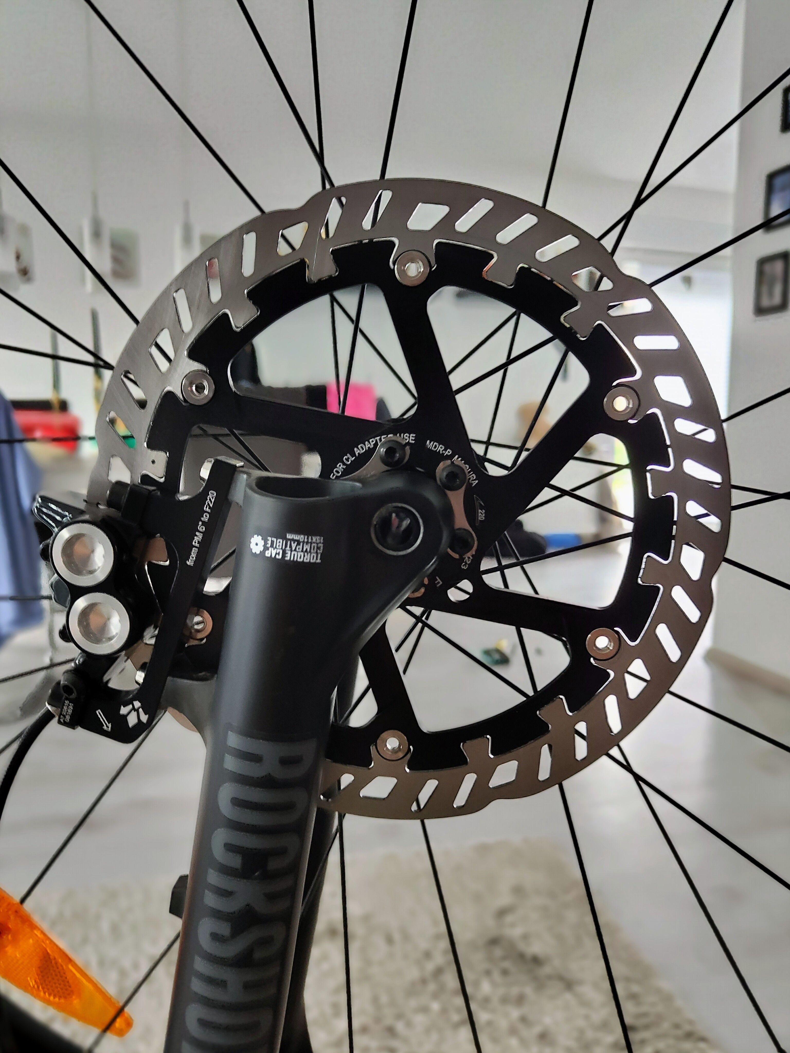

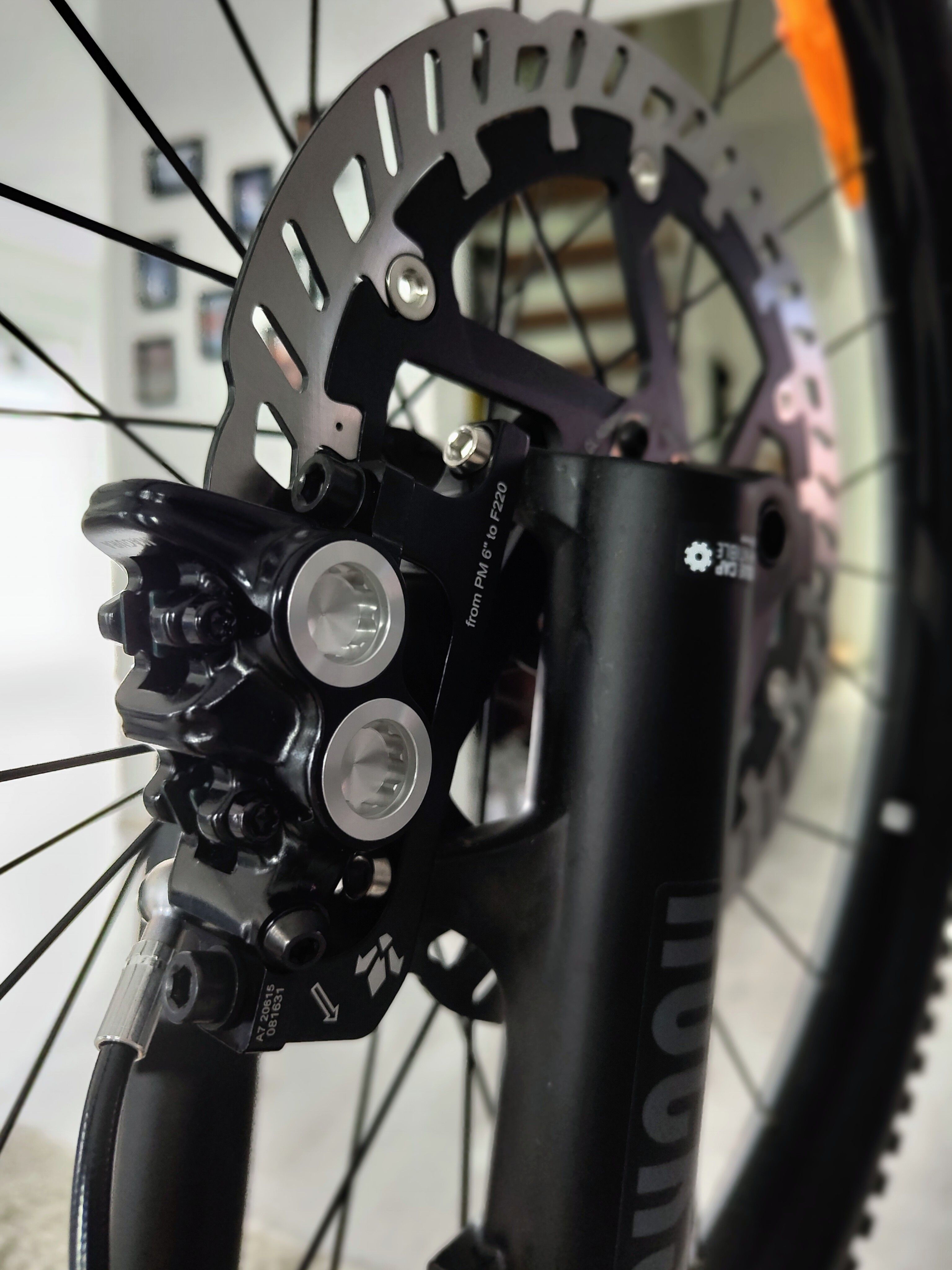

Vorderachse mit dem Magura PM6 Adapter und den 220er Scheiben passt perfekt. Genug Spiel zum einstellen ist auch da 😎👍

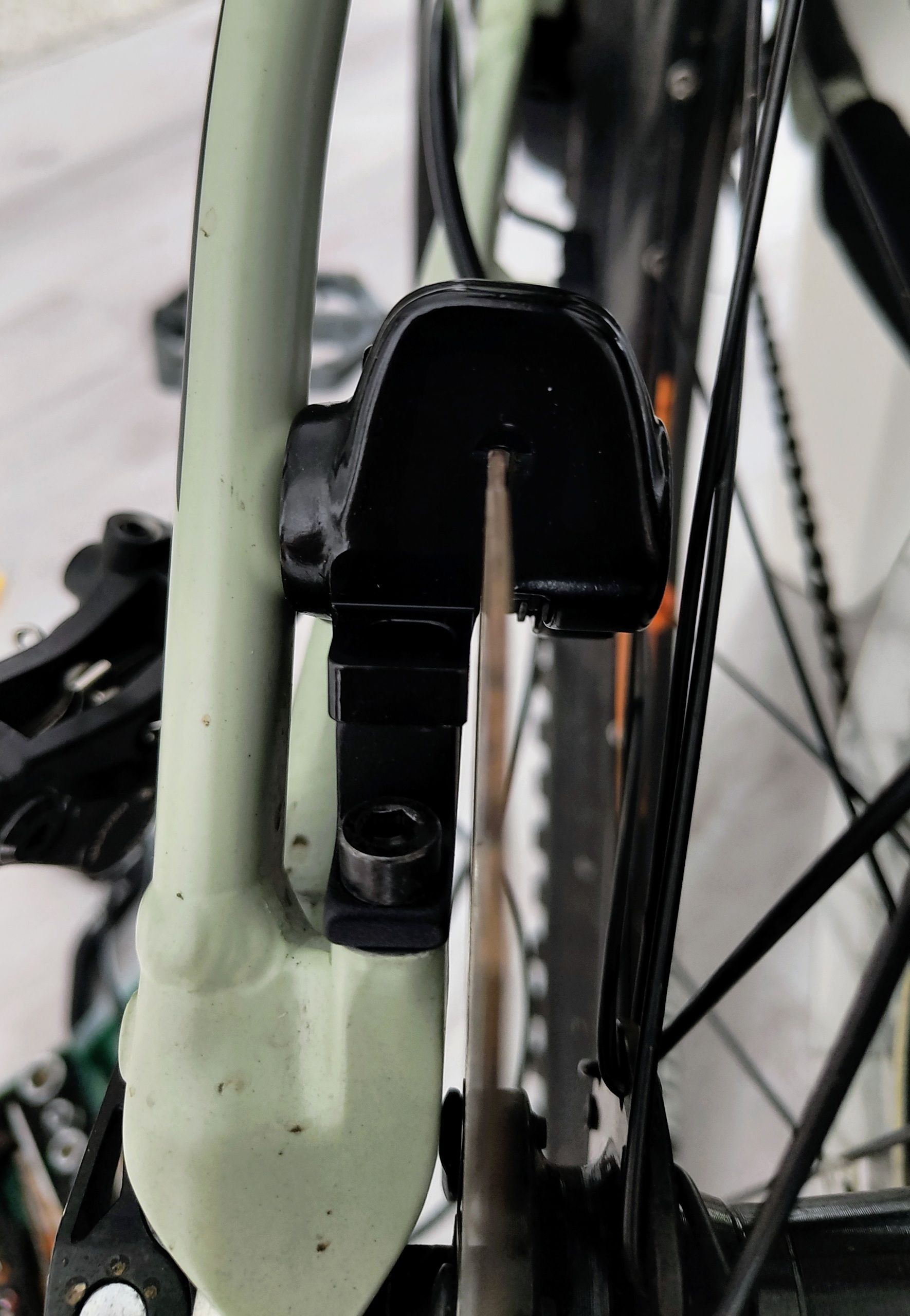

Das kannst Du ohne Probleme an der Bremse abnehmen, das Gehäuse ist ja dick genug. Und Du musst auch nur an der Kante abtragen:

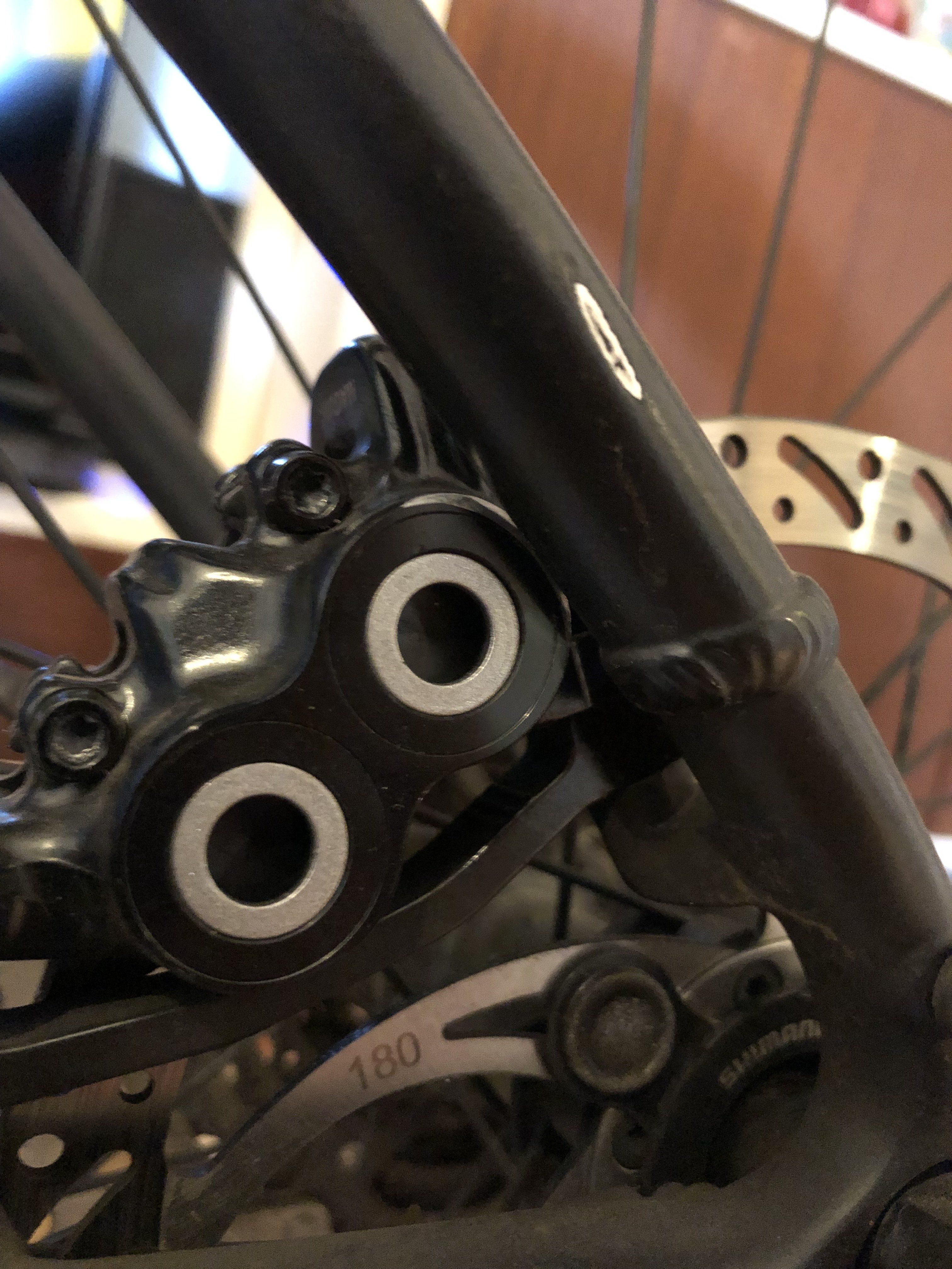

Habe gerade gesehen, dass der Bremssattel bei Dir anders sitzt. Das wird nicht funktionieren. Am Rahmen würde ich tunlichst nichts machen, flächig den Bremssattel abnehmen wird nicht hinhauen.

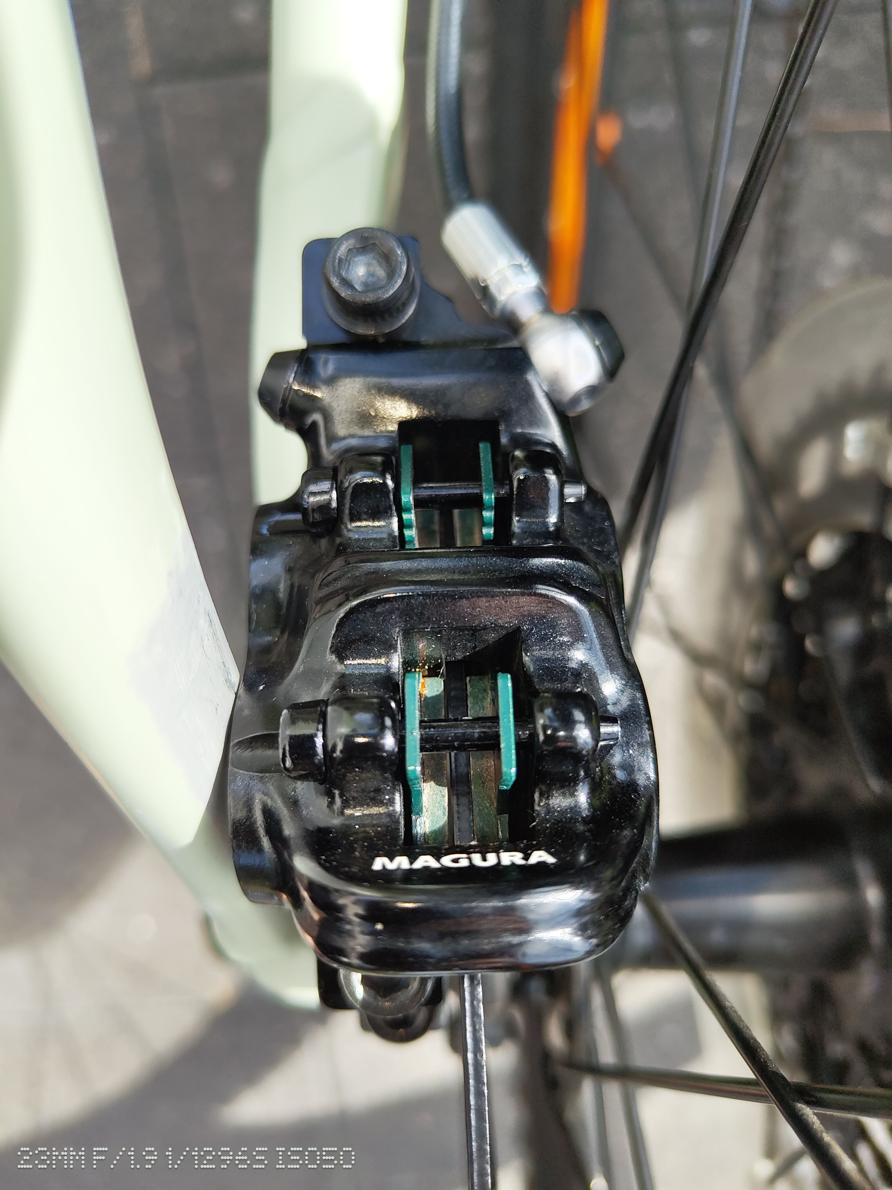

Mission complete:
Für Nachahmer stehe ich gerne "Rede und Antwort" 😉

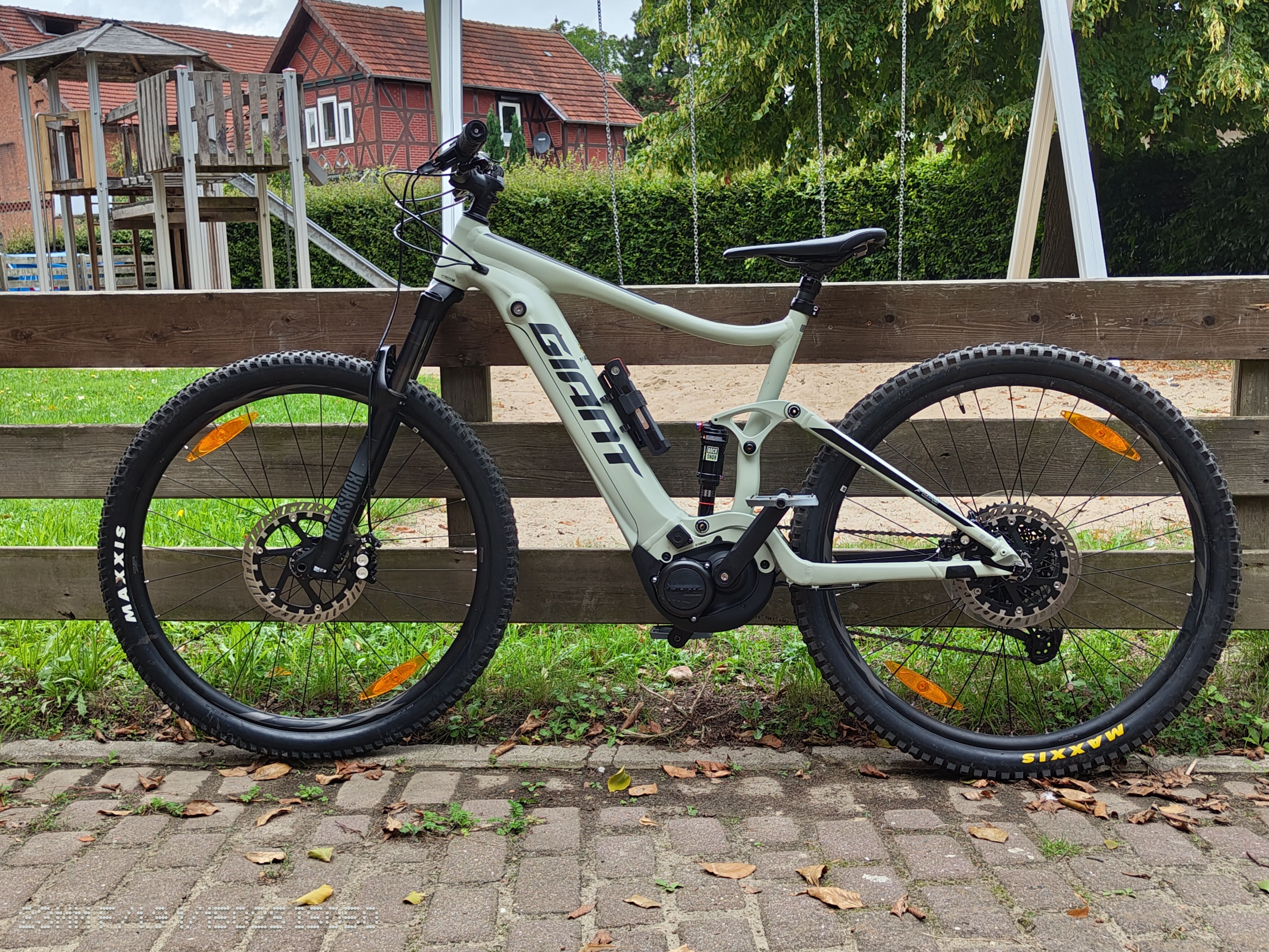

MT5 am Giant Stance e+1 2021.
220/203 Scheiben
