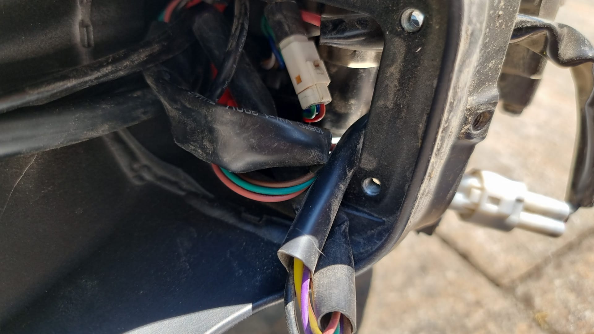

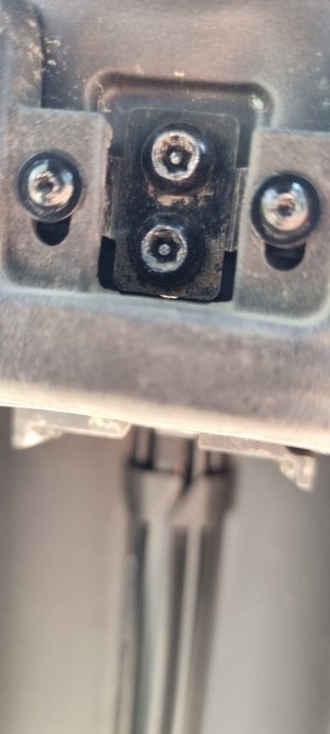

Hab unten den Akku-Anschluss mal abgeschraubt sowie die Verkleidung. Aber auch hier sehe ich keinen einzelnen Stecker für Licht. (Siehe Bilder Rad 2 +3).

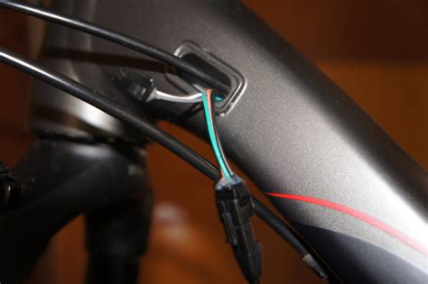

Die Lichtleitung hängt per Kabelbinder an der Steuerleitung für Display&Drücker. Wie von Titanbein beschrieben! (Normalerweise.) Vorsichtig an der Leitung ziehen, dann kommt der Anfang meist bis unter die Rahmendurchführung das man sie greifen/sehen kann.
(Edit: Bild geklaut & eingefügt.)

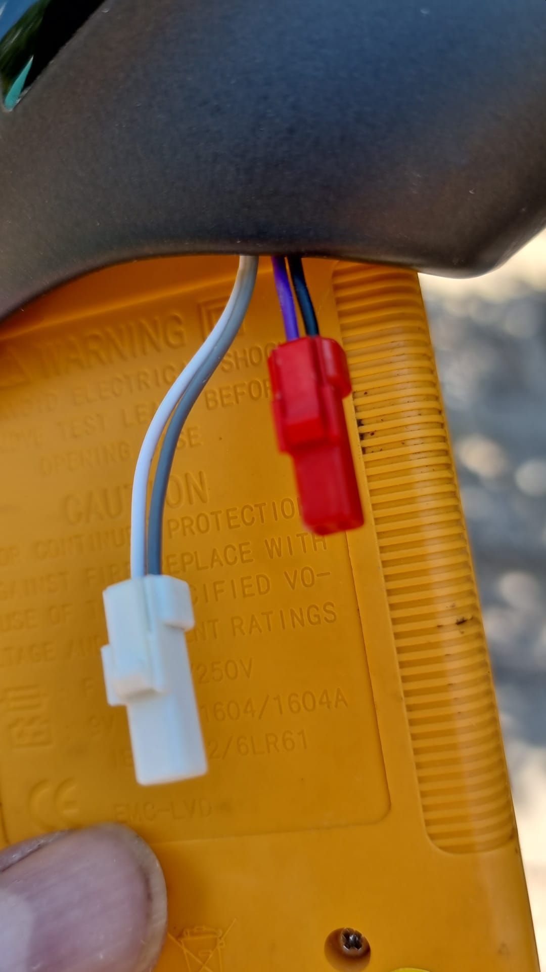

Hier die Lösung:
Habe die obere Akku-Halterung mit einem T20 mit Loch in der Mitte raus bekommen.
Habe jetzt auch 2 Anschlüsse gefunden. Ohne die Demontage des Akku-Halters hätte man keine Chance an die Anschlüsse zu kommen. Sie sind viel zu kurz zum rausziehen!
Es gibt zwei Anschlüsse. einmal weiß +/grau - 6V für Licht und dann noch lila/schwarz ???.
Werde jetzt die Lampe entsprechen anbauen.
@ Titanbein1302
danke für den Hinweis
nicht den roten nehmen sonst lampe kaputt
der ist 36 Volt AKku Ausgang nur geeignet für High End beleuchtung.
der weisse stecker ist das......genau wie du es beschrieben hast.

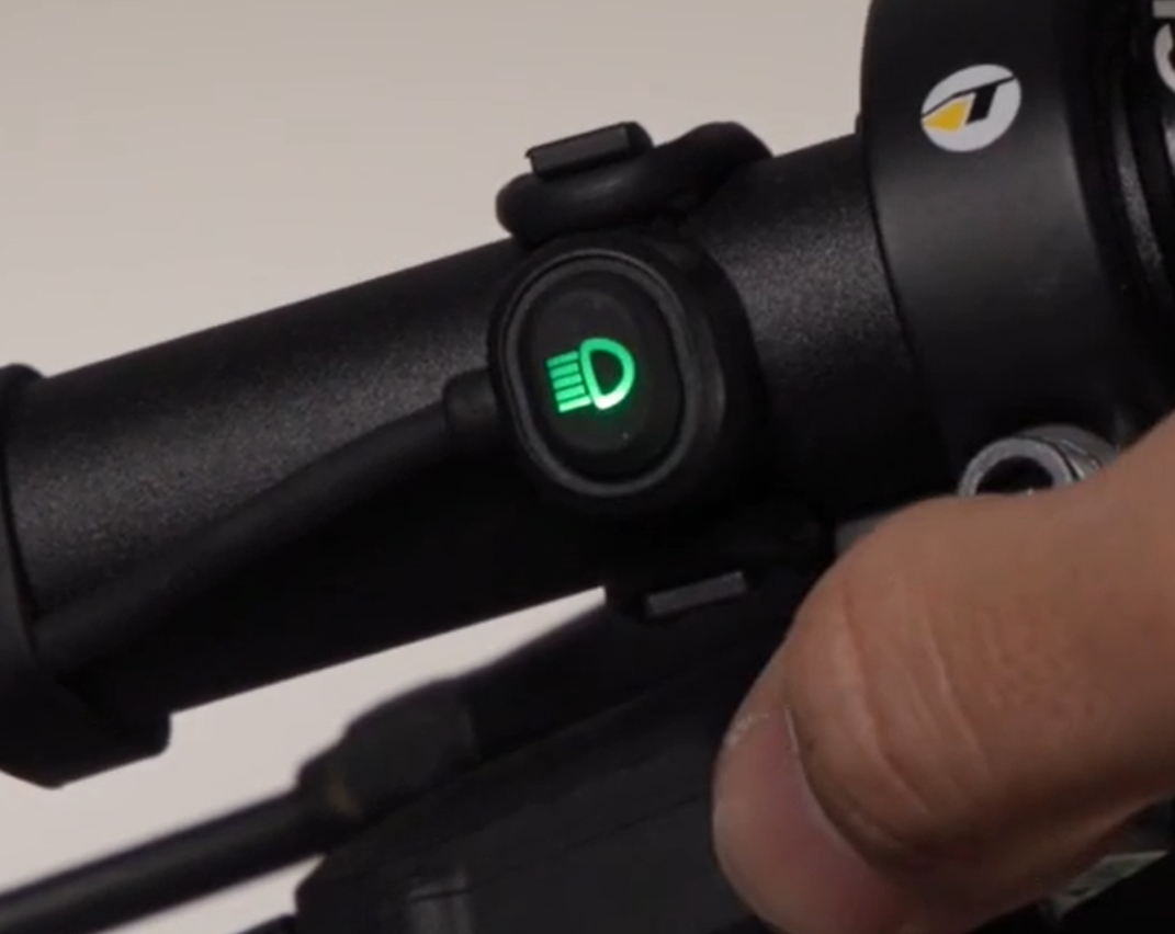

endlich original von Giant bekommen. Installiert und habe jetzt das Problem, dass die grüne Lampe eigentlich an bleiben sollte und man dann Licht und Fernlicht schalten kann.
Wenn ich am Giant den Motor anschalte und auf das Licht drücke wird der Schalter zum umschalten für Licht und Fernlicht nur kurz grün und geht dann wieder aus.
Also gar kein Licht.
Alles Original Giant Teile.
Installiert wie hier beschrieben:
https://www.giant-bicycles.com/de/recon-e-hl150-stvzo-2022
Jemand eine Idee?
