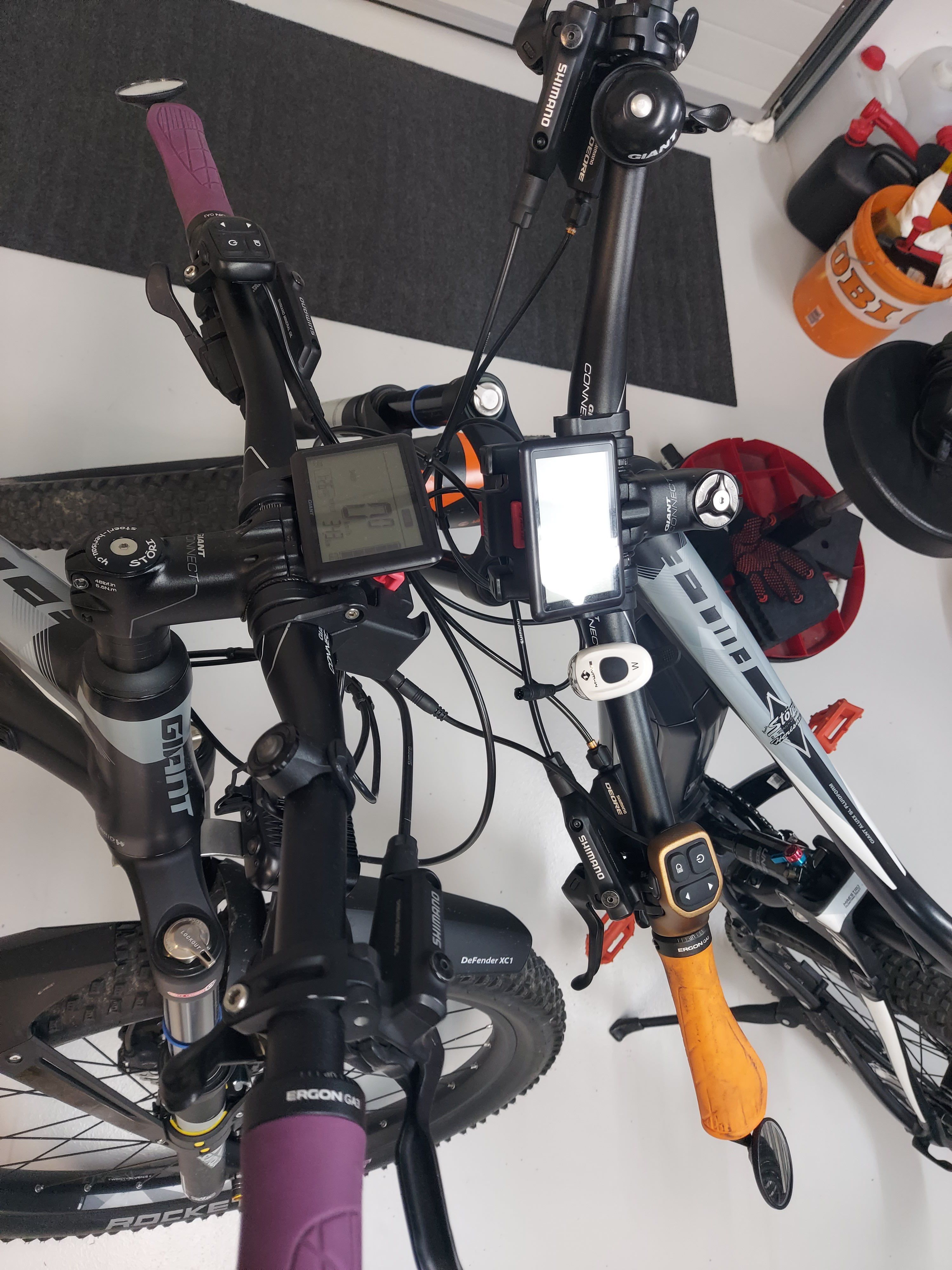

Hallo habe ein Problem mit meinem Giant E+2 mit SyncDrive Sport Yamaha.
Die Anzeige fiel aus und es ging nichts mehr. Akku raus und rein alles tot. Dann bemerkte ich noch beim zurückschieben, das der Rücklauf ganz streng geht und der Motor mitdreht.
Was könnte das sein?
Re: GIANT SyncDrive Sport ist ein 250W Mittelmotor mit einem sehr hohen Drehmoment von 80 Nm.
Es ist nicht der Ride control.
Jetzt getz dann wirklich zum mech.
So nach langem hin und her. Habe ich ein mechaniker gefunden der den motor zerlegt hat und herausgefunden hat, es ist motorschaden. Jetzt wird er rev und wieder eingebaut.
