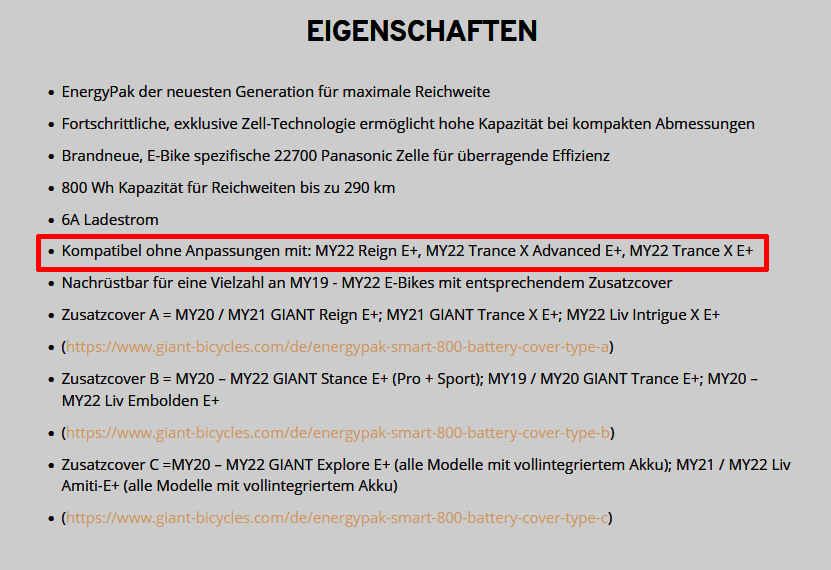

Hallo!
Hat einer von euch sich eventuell bereits den neuen 800er Akku von Giant bestellt und in das TranceXAdv E+ eingebaut?
Nachdem ich ja weiter oben über die nichtbefriedigende Leistung meines 625er erzählt hatte, ging mein Akku zurück an Giant. Nun hab ich einen neuen Akku, weil der alte vom Kurierdienst verloren wurde…..
Beim Versuch einem 800er zu bekommen, hieß es, dass dafür die Cover getauscht werden müssten, diese aber ausverkauft sind….. Ohne neues Cover, so Giant, würde der 800er nicht passen….
Also Cover kann man bestellen…. Nur leider passen die nicht an das 22er TranceXAdvance!!!
Hat hier jemand Erfahrungen gemacht?
Grüße!!!
Kann ich nicht bestätigen. Auf der Giant Website findet sich dich beim 800er die Info welches Rad ggf. ein neues Cover braucht.
Der 800er hat ja das selbe Maß wie der 625er und passt ohne Probleme in mein Trance Adv. E+ 2 2022 rein.
rrrrichtig - er braucht nicht mal ein zusatzcover:
Guten Morgen!
Den geschriebenen Text auf der HP kenne ich…. Das ist nicht das Problem!
Die Servive-Hotline Giant behauptet, es ginge NICHT OHNE Zusatzcover und der Text auf der HP sei nicht korrekt!
Deshalb frage ich nach PERSÖNLICHEN Erfahrungen derer, die bereits eine Lösung haben!
Dennoch Danke für die Grafik und Danke an _mike_
was hast du denn für eine abdeckung an deinem akku und wie ist die befestigt?
liesse sich die evtl. abschrauben und an den neuen 800 anschrauben?
ich habe für mein MY19 das cover gelauft - aber wenn ich nicht zu faul gewesen wäre,
hätte ich möglicherweise auch jenes von meinem bestehenden akku ummontieren können.
das sieht (überraschenderweise :-)) bis auf die farbe identisch aus und ist zumindest nach aussen hin auch identisch am akku selbst befestigt.
Guten Morgen!
Alle Covers sind lieferbar......
das sieht (überraschenderweise :)) bis auf die farbe identisch aus und ist zumindest nach aussen hin auch identisch am akku selbst befestigt.
Falsch.....
Akku extra, cover etra.....
Cover am Akku gibts nimma.
Falsch.....
steh grad auf dem schlauch ... was ist falsch? kannst du das genauer erklären?
bei meinem MY19 ist das in bikefarbe lackierte cover an den akku angeschraubt, aber so wie es aussieht, möglicherweise auch noch verklebt.
das cover, das ich zum 800er gekauft habe, sieht - logischerweise - identisch aus und wird ebenso identisch an den akku geschraubt.
ich hatte aufgrund der giant-website vermutet, dass man beim MY22 das cover selbst wechseln kann?
