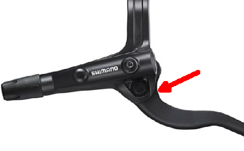

Hallo,
wie stellt man die Griffweite bei einem BL-MT 401 Bremshebel ein?
In der Shimano-Anleitung steht nur: "Dieses Produkt weist Möglichkeiten für Griffweiteneinstellung auf. Falls die Bremshebel zu weit entfernt und zu schwer erreichbar erscheinen, dann kontaktieren Sie bitte die Verkaufsstelle oder eine Vertretung"
Muss ja auch für den Kunden gehen, oder nicht?
Grüße & Danke
I.d.R. findet sich da eine sehr kleine Innensechskantschraube.
Wahrscheinlich in der Nähe der markierten Stelle:
Die Innensechskant hatte ich gesehen, aber war mir unsicher! ..nicht dass ich das ganze Teil in den Fingern habe und noch sämtliche Scheiben, Federn etc. mir mit entgegenkommen.
Habe es nun versucht, hat funktioniert.
