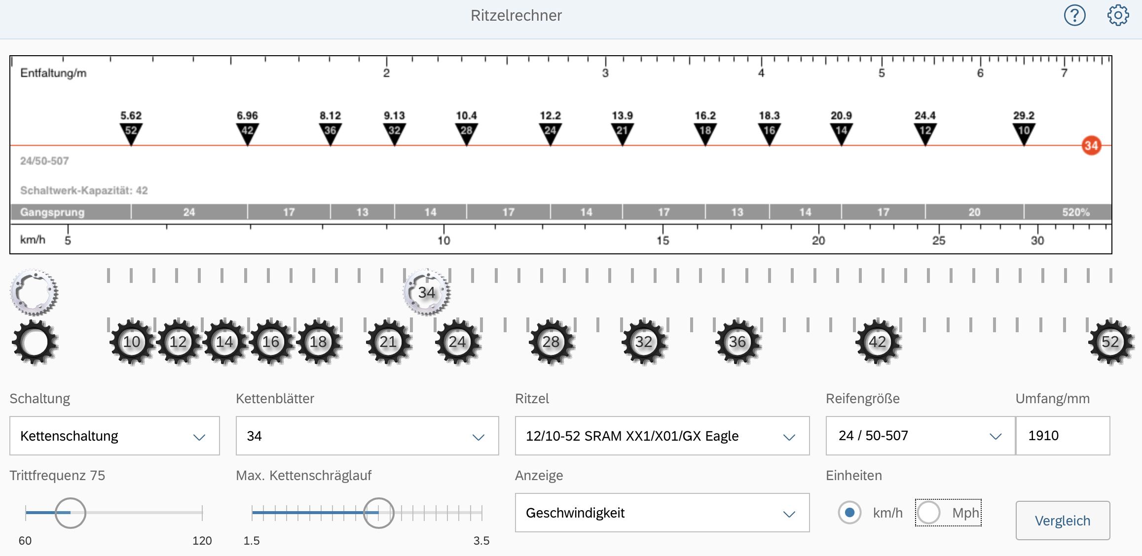

🙃 Nope, ich sprech von Meilen pro Stunde!!! Nein im Ernst, das sind Werte welche ich bei der Fahrt ablese, also entweder RPM oder Geschwindigkeit, beides gleichzeitig geht nicht. Sprich mit dem Ritzelrechner kommt man bei 75rpm auf 34km/h. Aber spielt ja eigentlich keine Rolle, auch dann bist du mit ein paar Ritzel etwas schneller.
