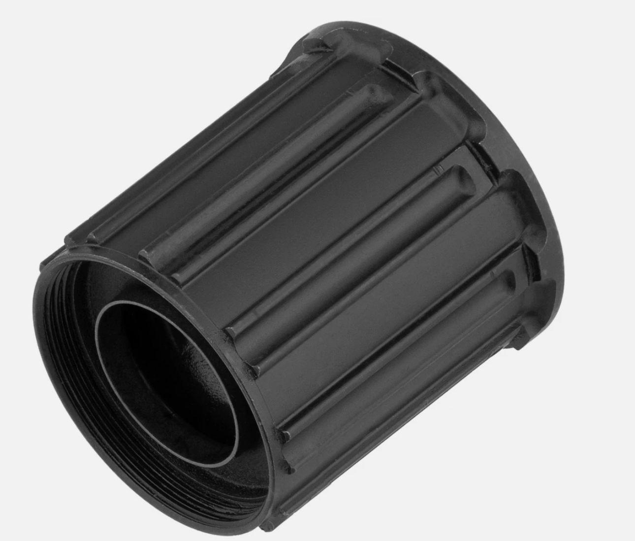

der aktuelle Freilauf sieht so ähnlich aus wie dieses

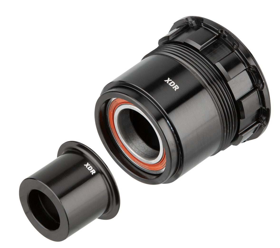

Der von DT Swiss sieht wie folgt aus aus

Laut Haibike hat das 2021er ALLMTN 6.0 eine GX Kassette verbaut
Laut Haibike ist ein GX Trigger und ein GX Schaltwerk verbaut, aber eine PG1230 Kassette (NX?).
Damit wäre auf erklärt warum das Bike einen HG Freilauf hat und die alten Teile nicht auf das neue Laufrad mit xd-Freilauf passen.
Das einfachste wäre das Komplettlaufrad zu tauschen falls noch möglich.
Ansonsten:
HG Freilauf passend zur neuen Nabe oder eine GX Kassette passend zum neuen xd-Freilauf.
