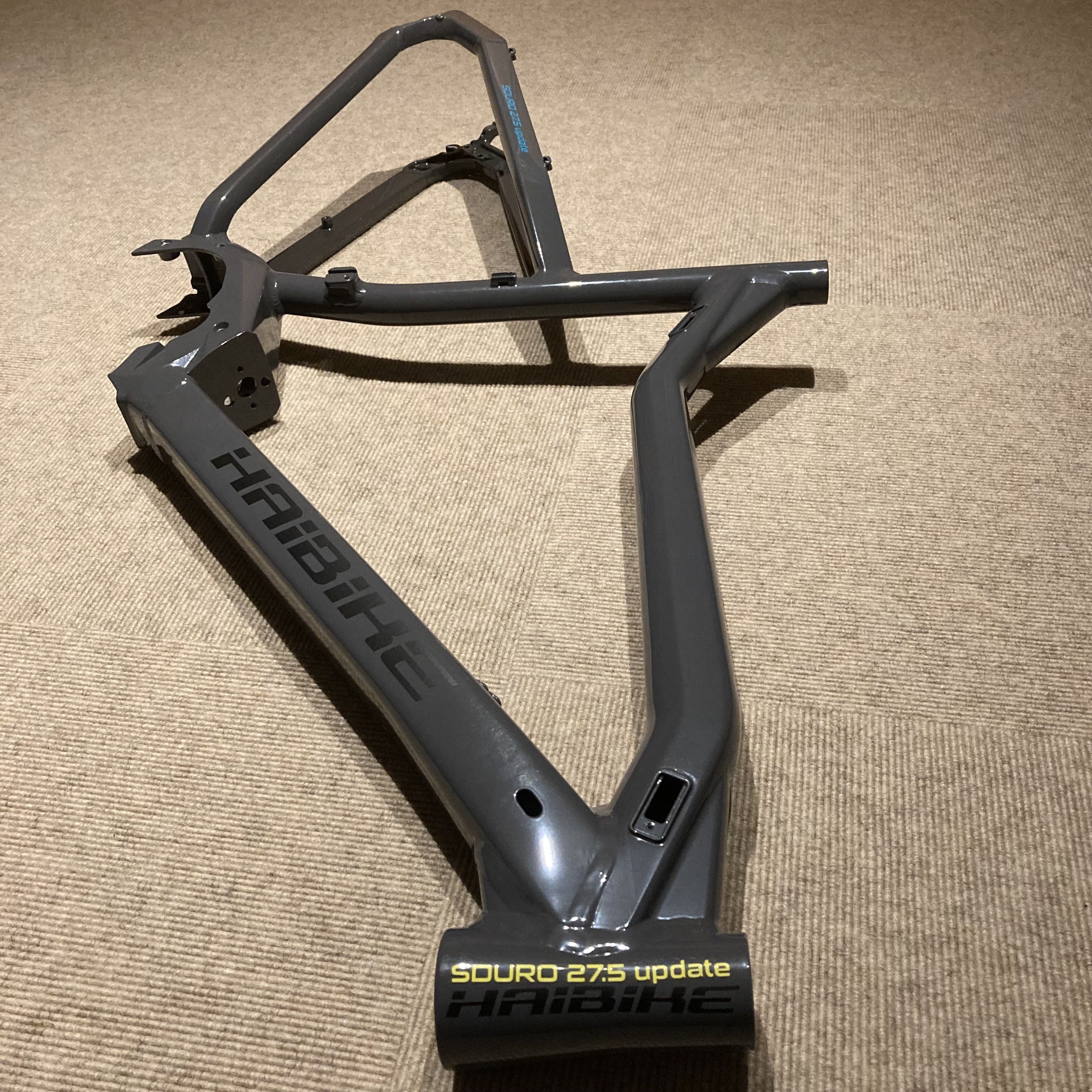

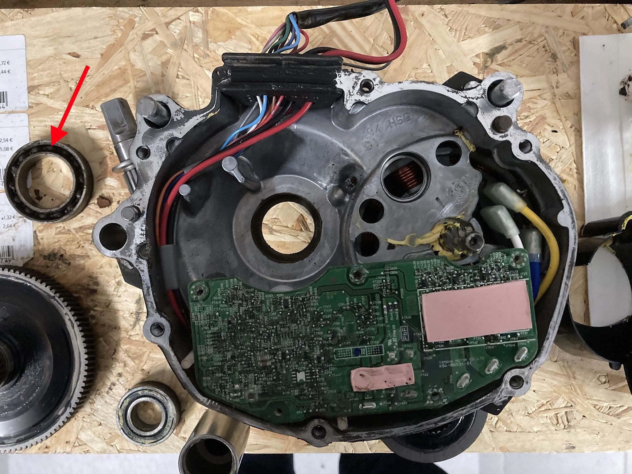

Ich habe mir vor 5 Jahren ein Haibike Sduro Hardseven RC gekauft, welches im Rahmen der Wartungsarbeiten schon das ein oder andere Update (z.B. von Recon über Reba zur Pike) erhielt. Da nach knapp über 12.000 km jetzt wirklich mal eine Motorüberholung anstand, kam mir in den Sinn das Rad doch etwas stärker zu individualisieren. Aktuell ist der Rahmen zum Beschichten unterwegs und wird wahrscheinlich Anfang Februar mit neuer Farbgebung wieder bei mir eintreffen. Aber bis dahin sind noch einige andere Teile aufzubereiten bzw. zu warten. Da ich noch drei andere Räder ohne Motor besitze, ist auch nicht unbedingt Eile angesagt.

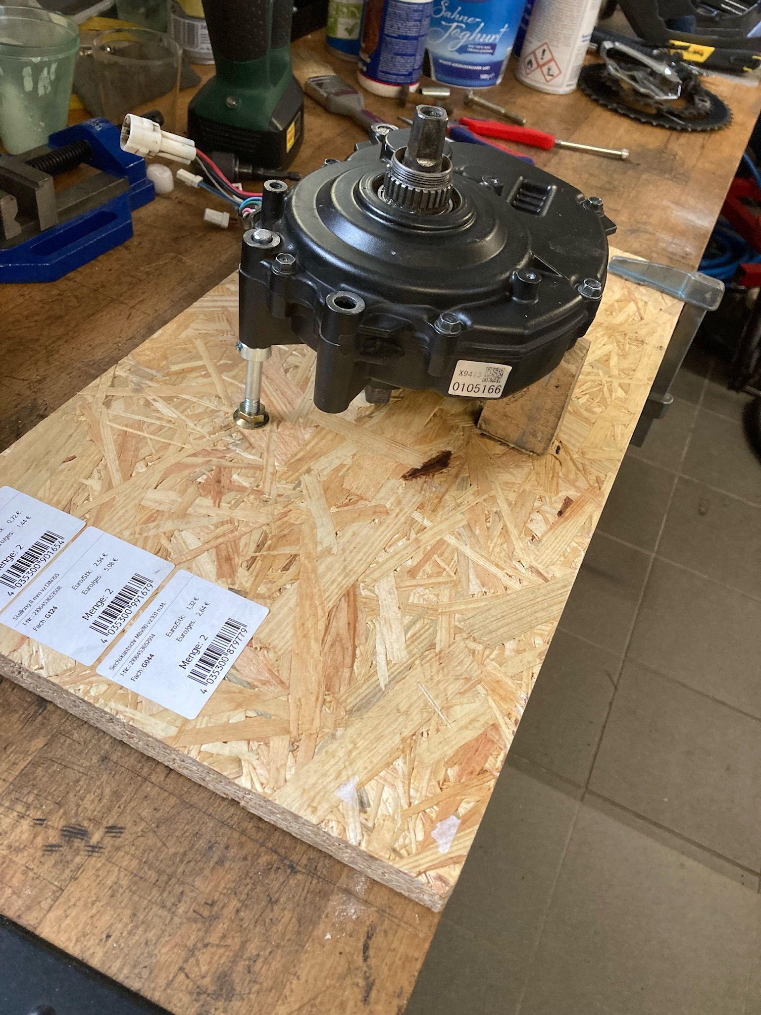

Kleiner Montagestand für den Motor.
Ja, das Lager war wirklich fällig (siehe roter Pfeil).

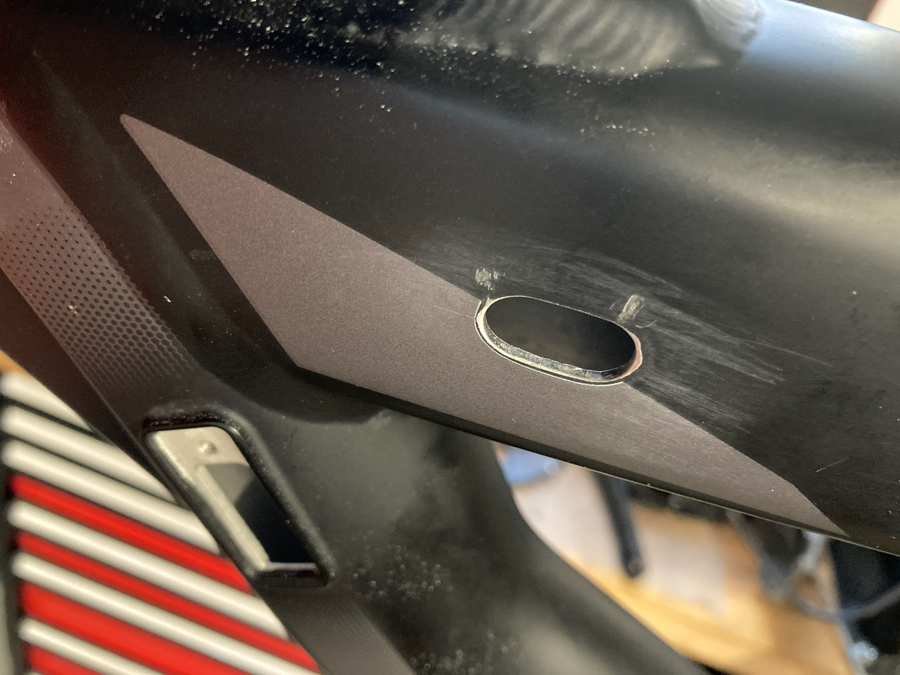

Die Zugverlegung für die Reverb wurde angepasst, diese wurde auch schon bisher nicht hydraulisch angesteuert.

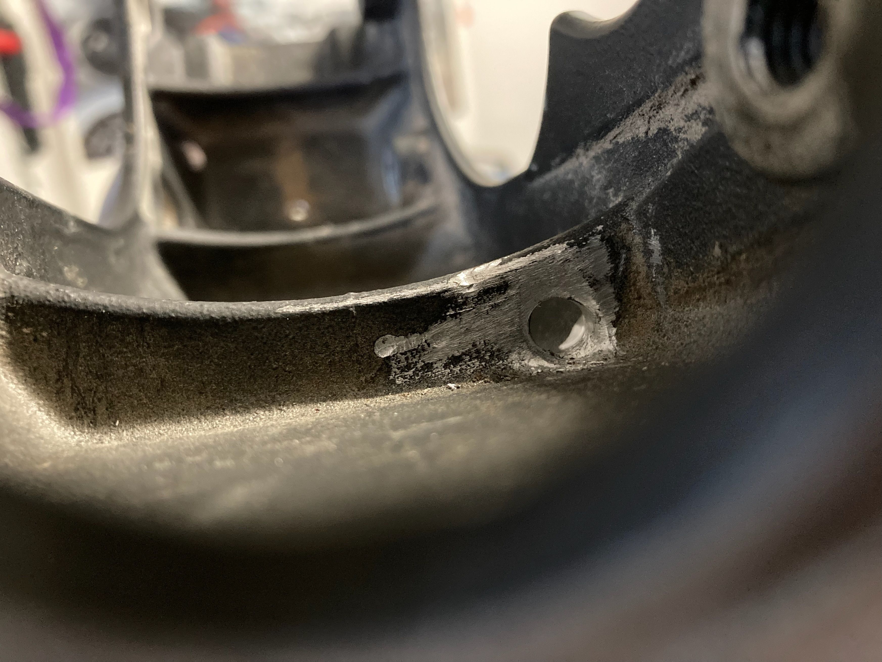

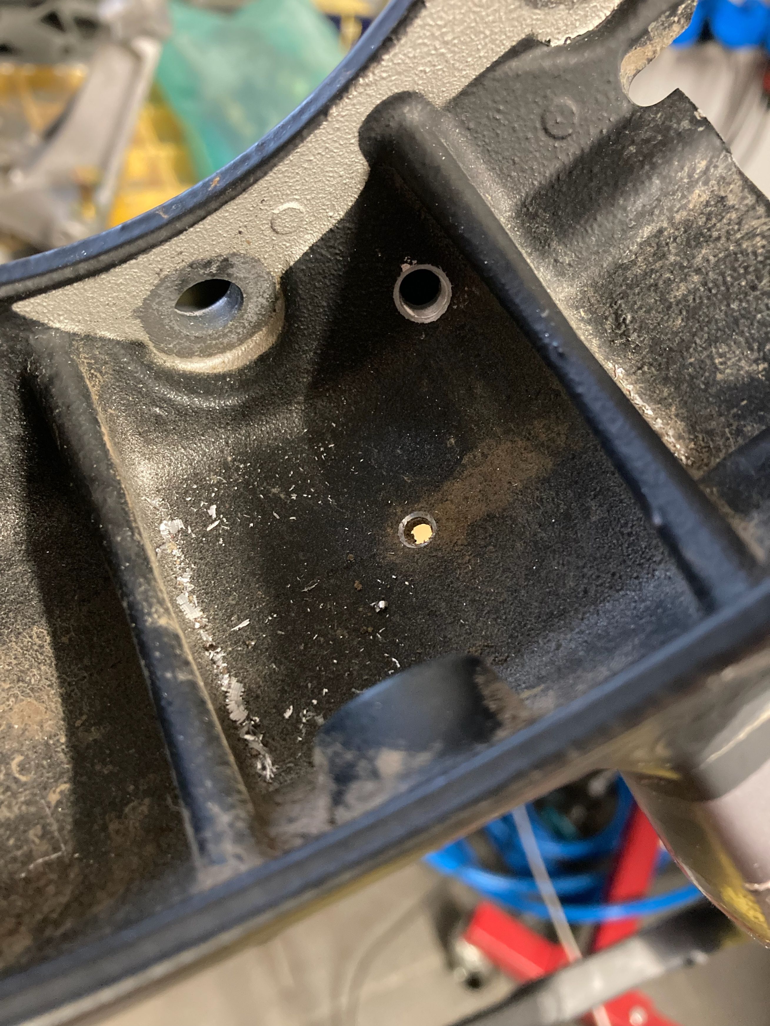

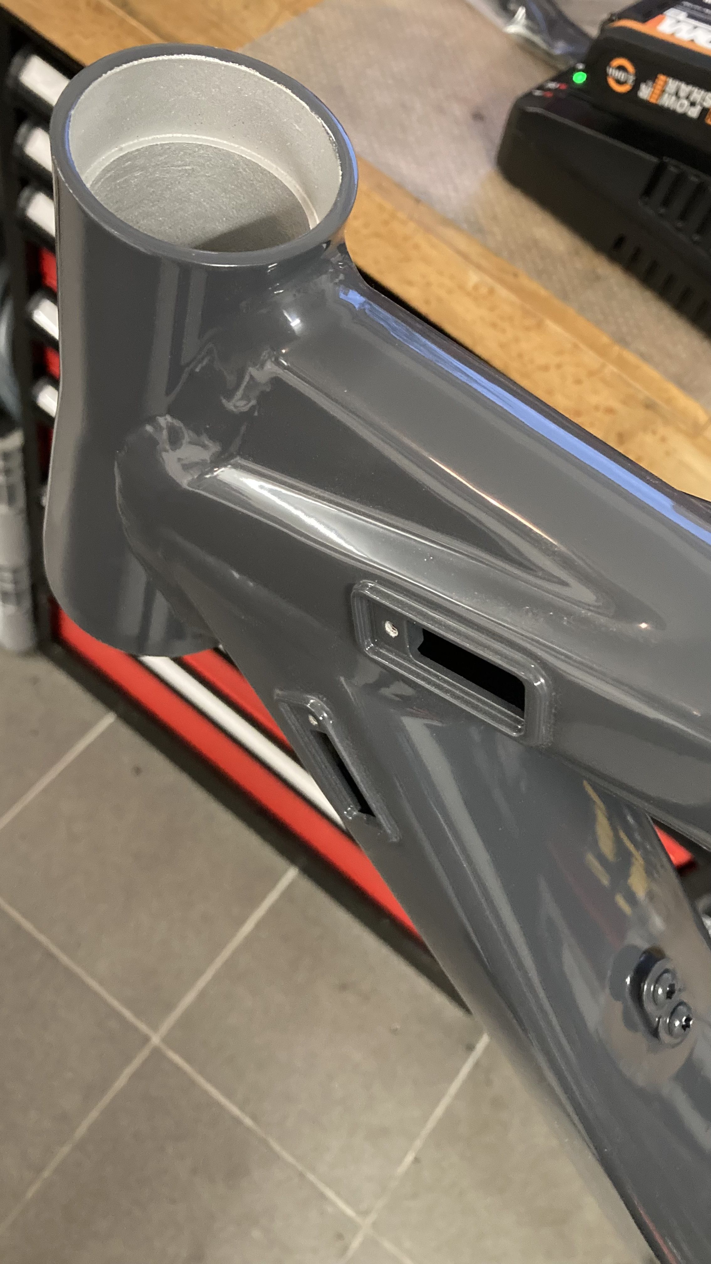

Da der Rahmen im Unterrohr rechts oben noch keine Öffnung hat, wurde auch diese nachgerüstet.

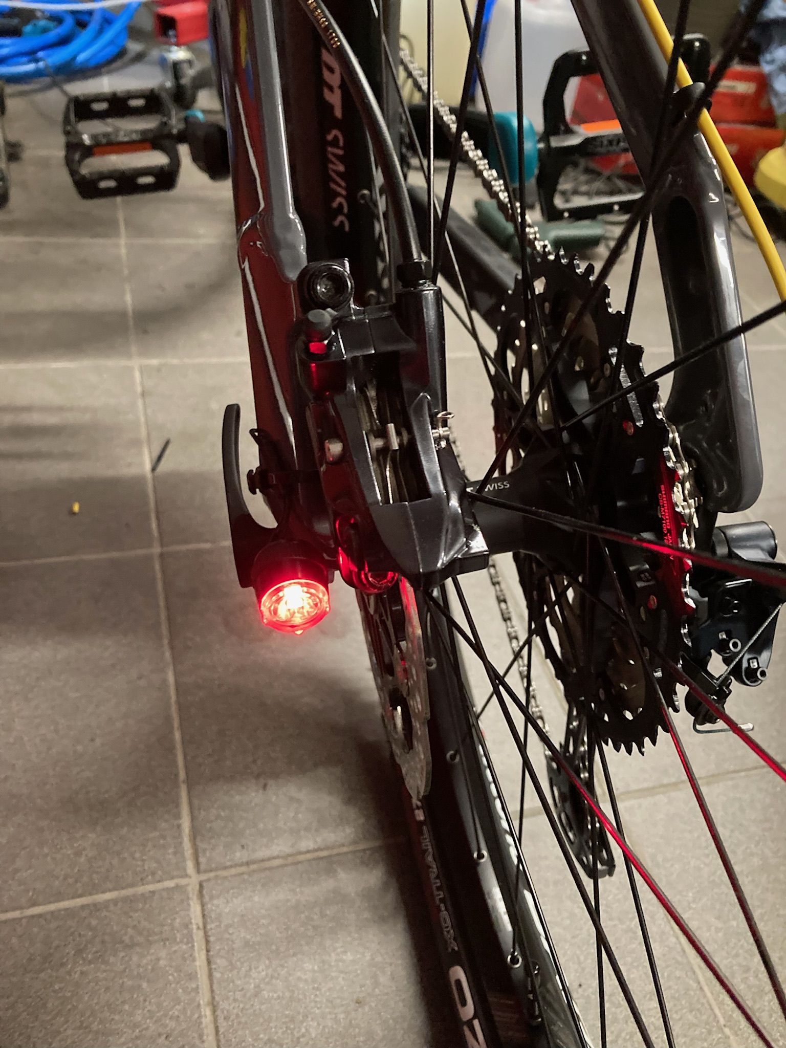

Leider hat sich das nachgerüstete Trelock Stringlight im Gelände als nicht optimal herausgestellt, da es dem direkten Schlammwurf des HR ausgesetzt ist, daher wird es auch durch eine andere Lösung ersetzt, diese erfordert ein Kabelverlegung durch die Kettenstrebe.

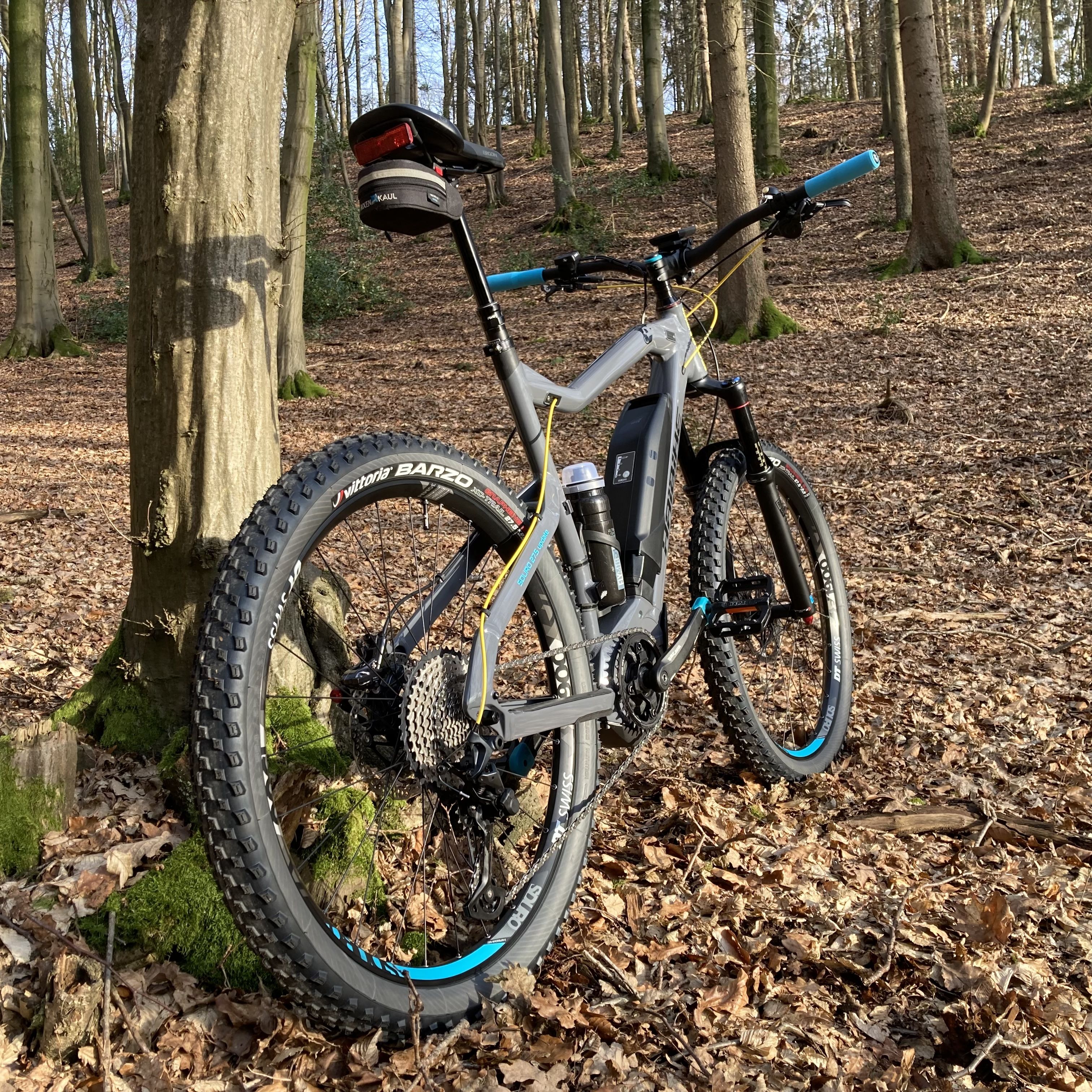

Trotz sonnigem Bike-Wetter heute fertig geschraubt. Bilder vom kompletten Bike gibt es morgen.

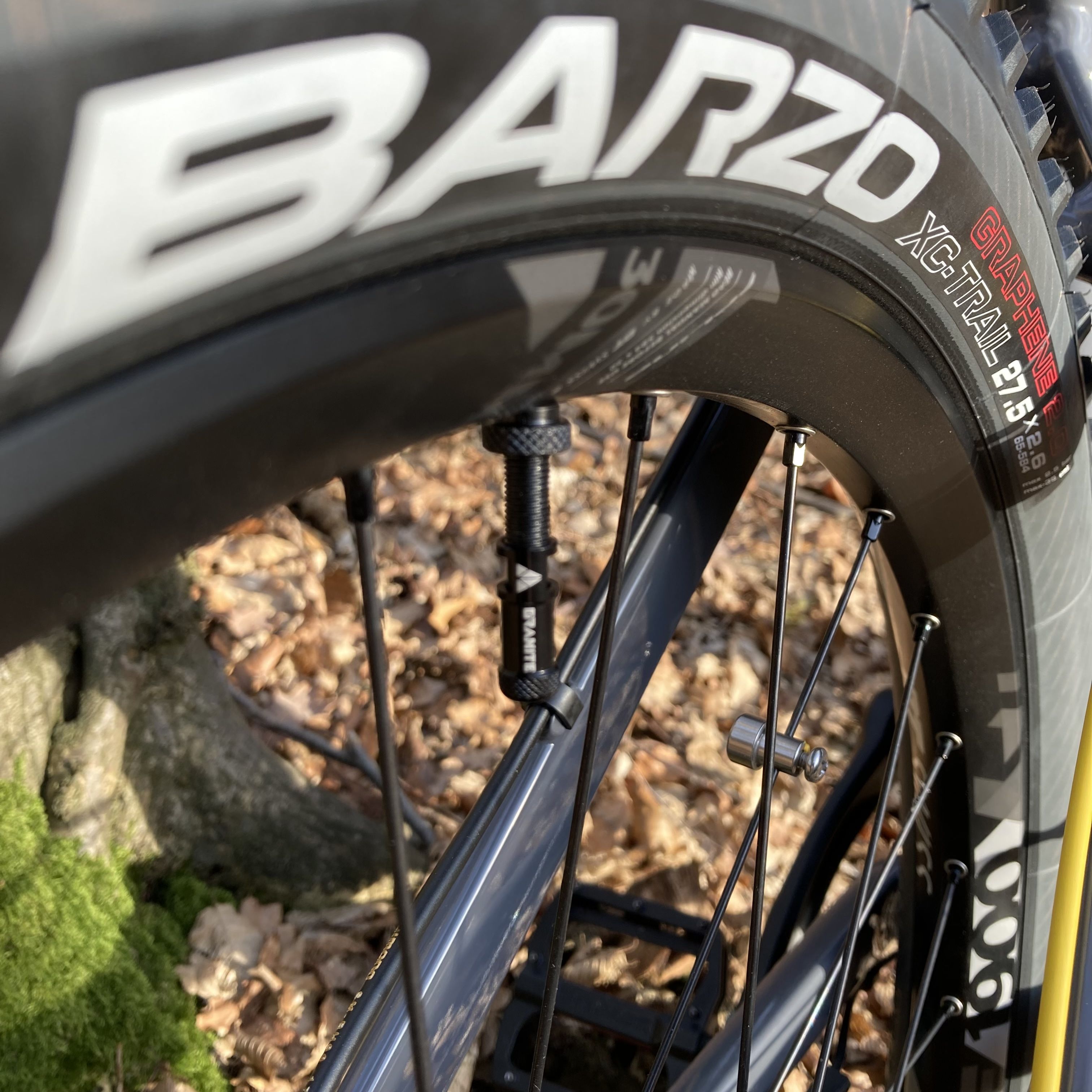

Die neuen 30 mm breiten Felgen wurden auch dem Design angepasst. 2-teilige Hopescheiben in Verbindung mit Shimano SLX 4 Kolbensätteln brauchten Anpassarbeiten an Rahmen, Sätteln und Kegelscheiben. Bei Boost ist mehr Platz.

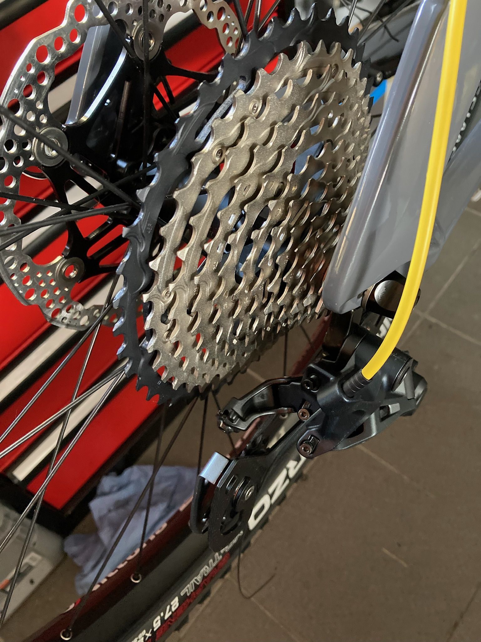

Schaltung nun 12-fach SLX
Somit vorn Entfall des Umwerfers und 38er Kettenblatt.
Und für die Mü hat sich der originale Halter des Lezyne-Scheinwerfers zweckentfremden lassen, mit dem Knipex Zangenschlüssel zum Z gebogen, sollte sie auch auf der Ablageseite genug geschützt sein.

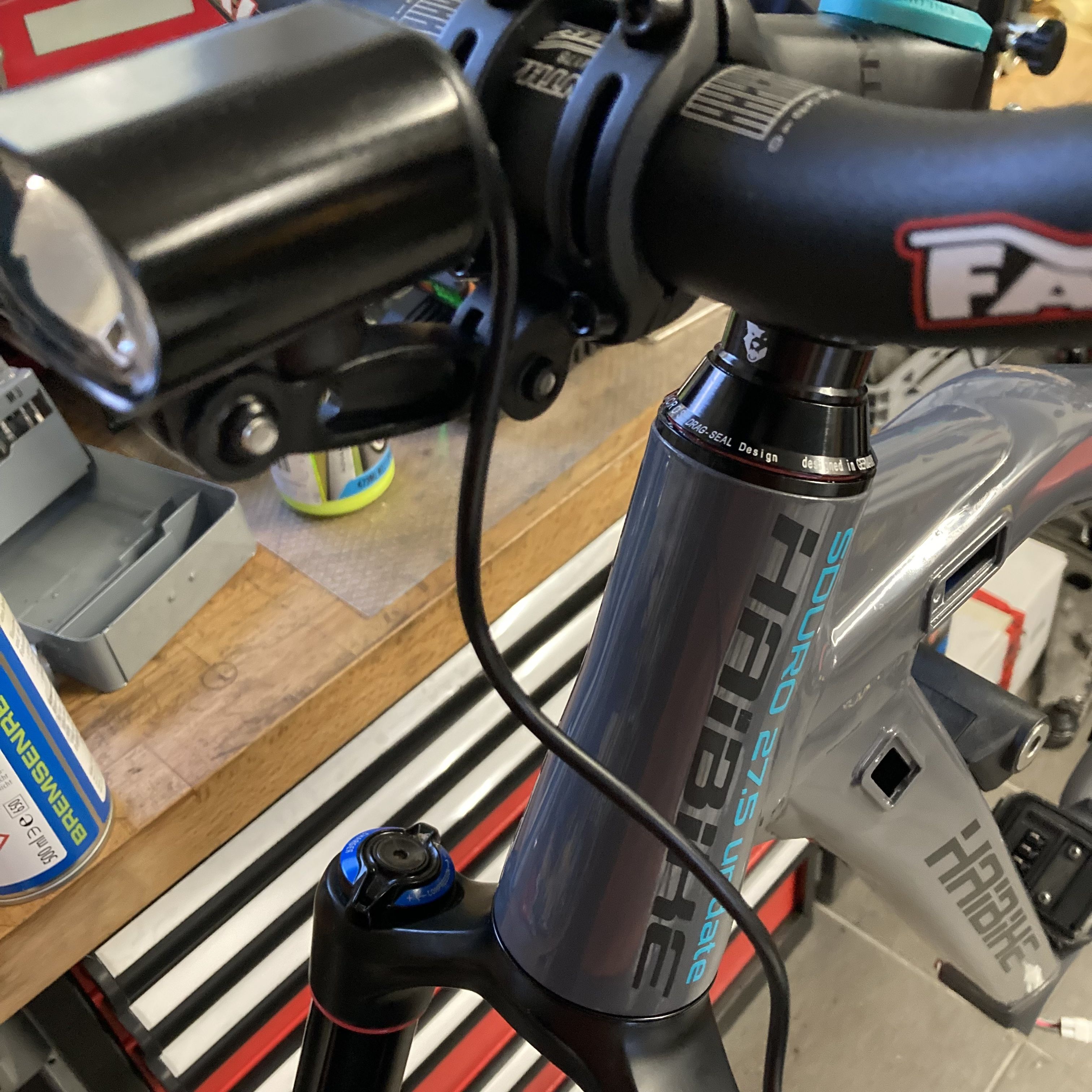

Auf festinstallierte Beleuchtung möchte ich nicht mehr verzichten, leider ist die Auswahl beim alten PW-Motor ziemlich begrenzt. Die Lezyne hatte ich in der Vorgängerversion bei meiner Frau installiert, hat da einen guten Eindruck gemacht und ersetzt daher die bisher installierte B+M IQ-XS, die leider unter Wassereintritt litt. Hier auch zu sehen der Halter für das Yamaha-Display auf der Basis eines SuperNova Halter, der originale ist mir zu wuchtig.

Antrieb vorn mit 38-Kettenblatt und 10-45 Kassette hinten.
Von den originalen Rodi Blackrock (22,5mm) mit RR in 2,25 war ich ziemlich schnell auf die E1900 (25mm) mit Barzo oder Goma in 2,4 gewechselt. Jetzt sind es E1900 in 30 mm mit Barzo in 2,6, darum ist vorn auch kein Mudguard mehr, zu wenig Platz (10mm) allerdings ist ein Stopfen im Gabelschaft. Reifen immer tubeless montiert.
Und nach der Fotosession wurde das Bike erstmal richtig eingesaut, Bild zeigt eher einen Zwischenstand, meine Frau meinte, den Wald mitbringen, wäre nicht eingeplant gewesen.
