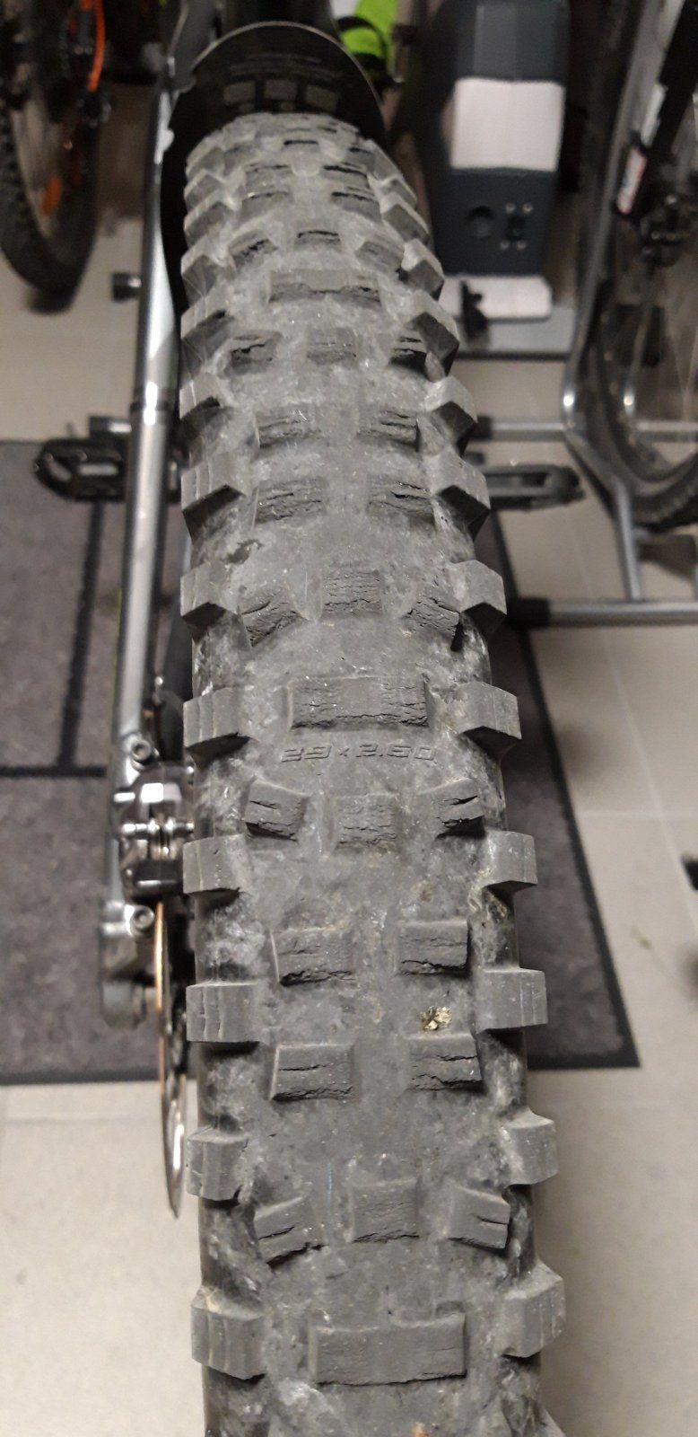

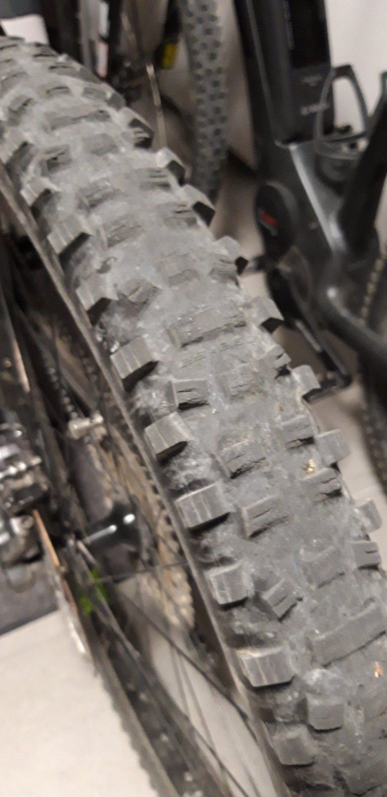

hab jetzt auf meinem 2020er Cube Stereo 140 1500 Kilometer runter.
In letzter Zeit bilde ich mir ein, dass der Hinterreifen Hans Dampf Addix Speedgrip 2,6" deutlich an Kurvenhaftung verliert. Mir hats das eine oder andere mal schon das Hinterrad weggezogen und ich trau mich gar nicht mehr so in die Kurve zu gehen.
Die Seitenstollen sehen eigentlich noch recht gut aus, die in der Mitte sind schon ziemlich runter. Hab auch einen recht hohen Asphaltanteil bei meinen Strecken drin.
Wie schauts bei euch hier mit der Haltbarkeit bzw. den Erfahrungen mit dem Hans Dampf aus?
Gruß
Oli

So wie er runter ist wundert mich das fahverhalten nicht 1500 km sind ok finde ich, wenn er dir sonst gefallen hat einen neuen drauf und fertig...
Lg
So wie ich den Hans Dampf kenne fuhr der sich sehr rund, egal wie das Bike liegt gleicher Grip.
Wechsel auf Maxxis DHF/DHR war krass, wie man da fahren kann, aber auch schräglegen muss.
Deiner sieht jetzt eher wie nen Semislick ala Minion SS aus, lol
Die Seitenstollen sind ja quasi Neu.
Könnte mir vorstellen das in Kurven mehr geht als du denkst, wenn man sich traut.
Bringt bei Bremse und Antrieb natürlich nix.
