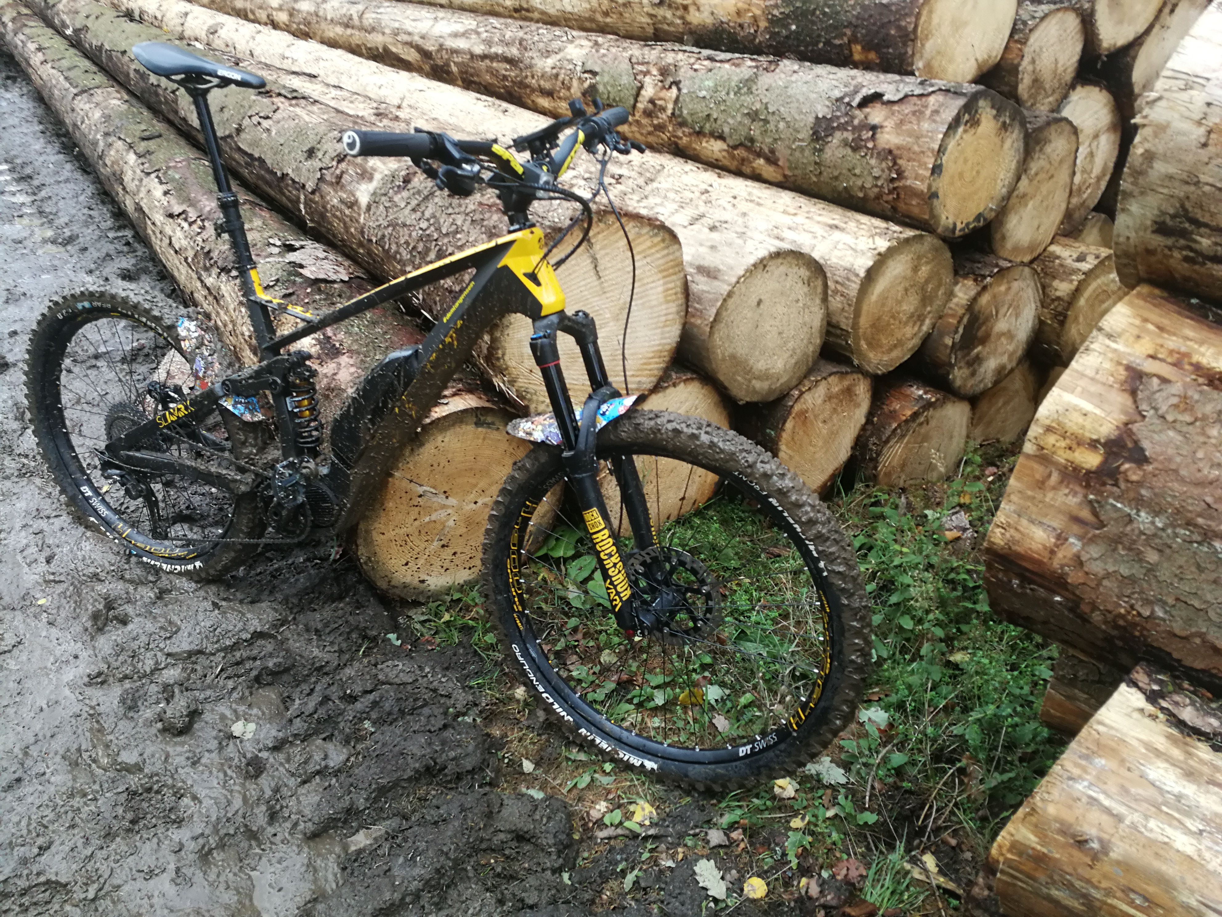

Servus,
Ich bin 1,92 groß und hab 102 kg. Ich hatte jetzt 4 Monate ein Bulls sonic evo 1 mit 29 Zoll. Vom sitzen und der Form find ich dieses Bike Mega.
Dann habe ich mich entschlossen es gegen ein Fully zu tauschen und habe es verkauft.
Als Fully kommt das neue Centurion no Pogo f2600, aber leider erst im März 2021.
Von deinen gewählten bikes kann ich sagen, das ich persönlich mit den Cube nicht klar komme.
Das Giant bin ich gefahren aber der Yamaha Antrieb war für mich im Vergleich zum Bosch vom Gefühl nicht so gut, vielleicht auch nur ungewohnt.
Ich habe mich dann für das Mondraker Prime 29 entschieden und es am Mittwoch geholt.
Gestern nach der ersten Tour finde ich das mondraker zum Bulls besser

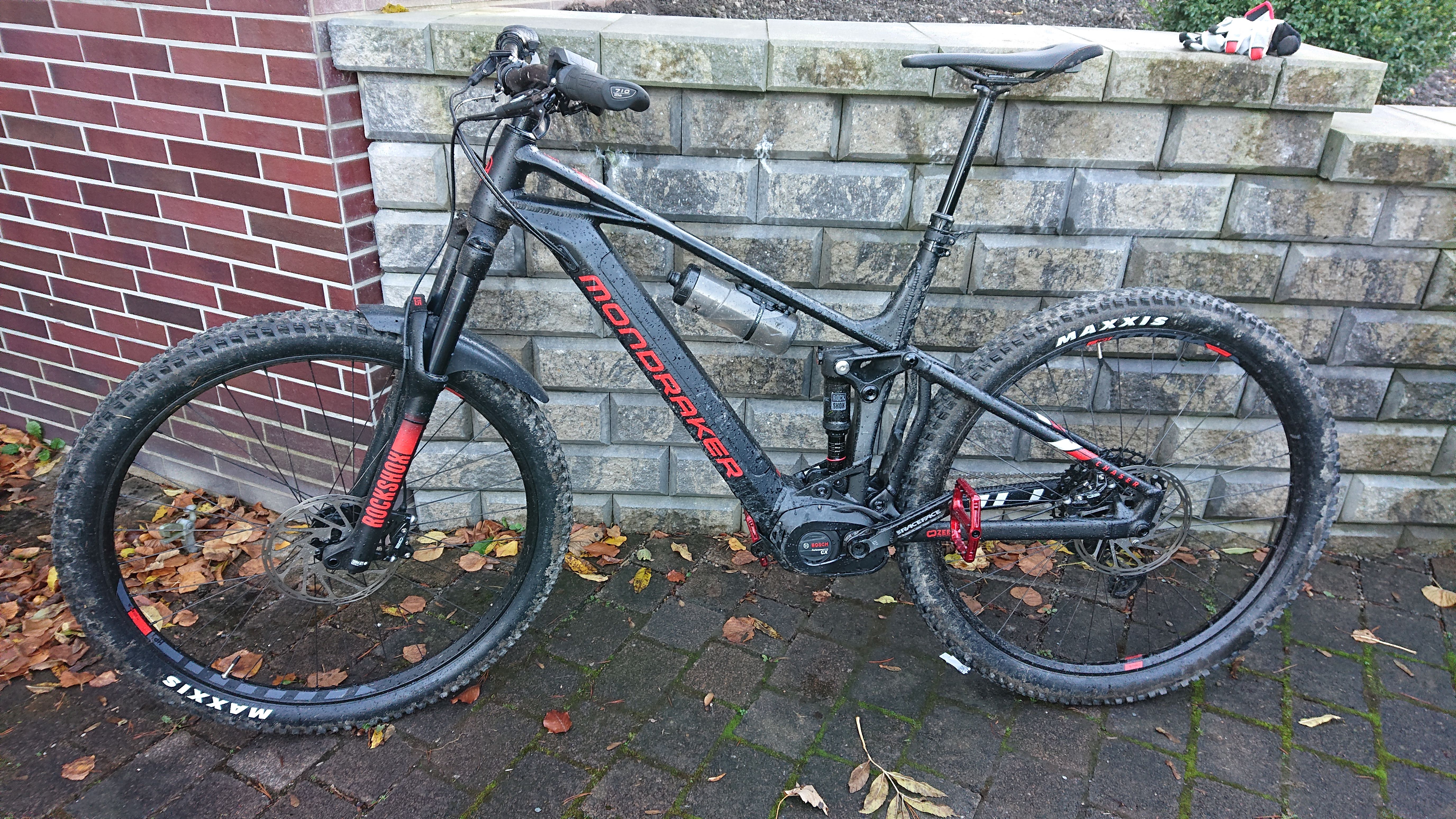

Moin,
habe mir vor 4 Wochen ein Mondraker Chaser 29 XL zugelegt. bin knapp 2m groß, und bewege mich auch in Deiner Gewichtsklasse. Passt...

Moin,

Danke für deine Rückmeldung, das beruhigt ein wenig! Wobei das Mondraker auf dem Foto von den Proportionen her tatsächlich krass aussieht. Fast mehr Sattelstange als -rohr. ;-) So würde das bei mir wohl aussehen ...
