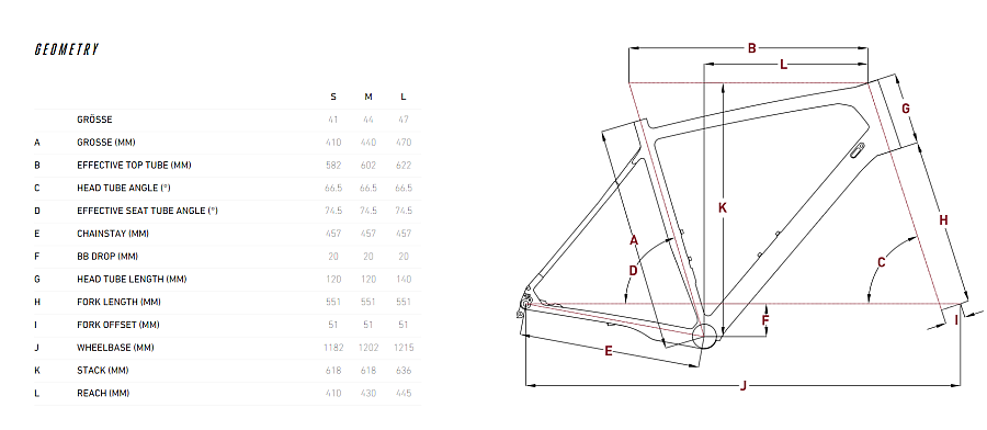

A * cos(90-D)
=395mm
Ne, da hab ich natürlich geschaut. Aber die Überstandshöhe gibt kaum ein Hersteller an. Das ist kein gängiges Maß. Und hängt von zig Faktoren ab. Rahmenform, Federweg, Laufradgröße usw. Das kann man weder berechnen noch abschätzen, zumindest zu ich mir rein vom Bild her wahnsinnig schwer.
Was Du ausrechnest ist die Rahmenhöhe in die senkrechte gerechnet. Die Überstandshöhe wird ca. 10cm vor der Sattelspitze bis auf den Boden gerechnet.

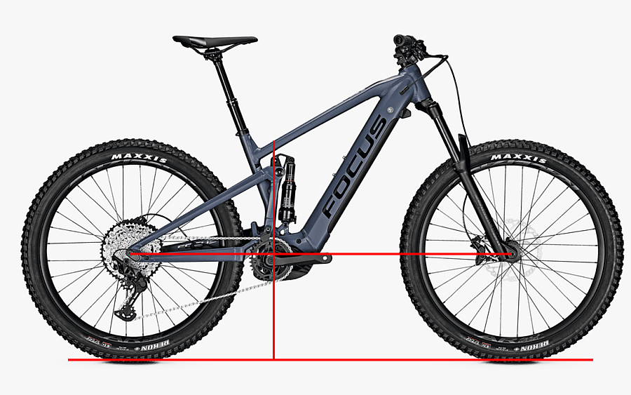

Also das kannst Du ganz leicht bis auf 1cm genau in Powerpoint ausmessen.
105,8mm : x = 184,3mm : 1182 mm
x = 678mm
Wobei bei so einem sloping Toptube Rahmendesign die Überstandshöhe IMO kaum mehr ein Problem sein sollte.
x = 678mm
Aber woher weiß ich, welche Rahmengröße auf dem Bild zu sehen ist? Für die Überstandshöhe müsste man noch etwas weiter vorn messen. So 10cm vor der Sattelspitze.
