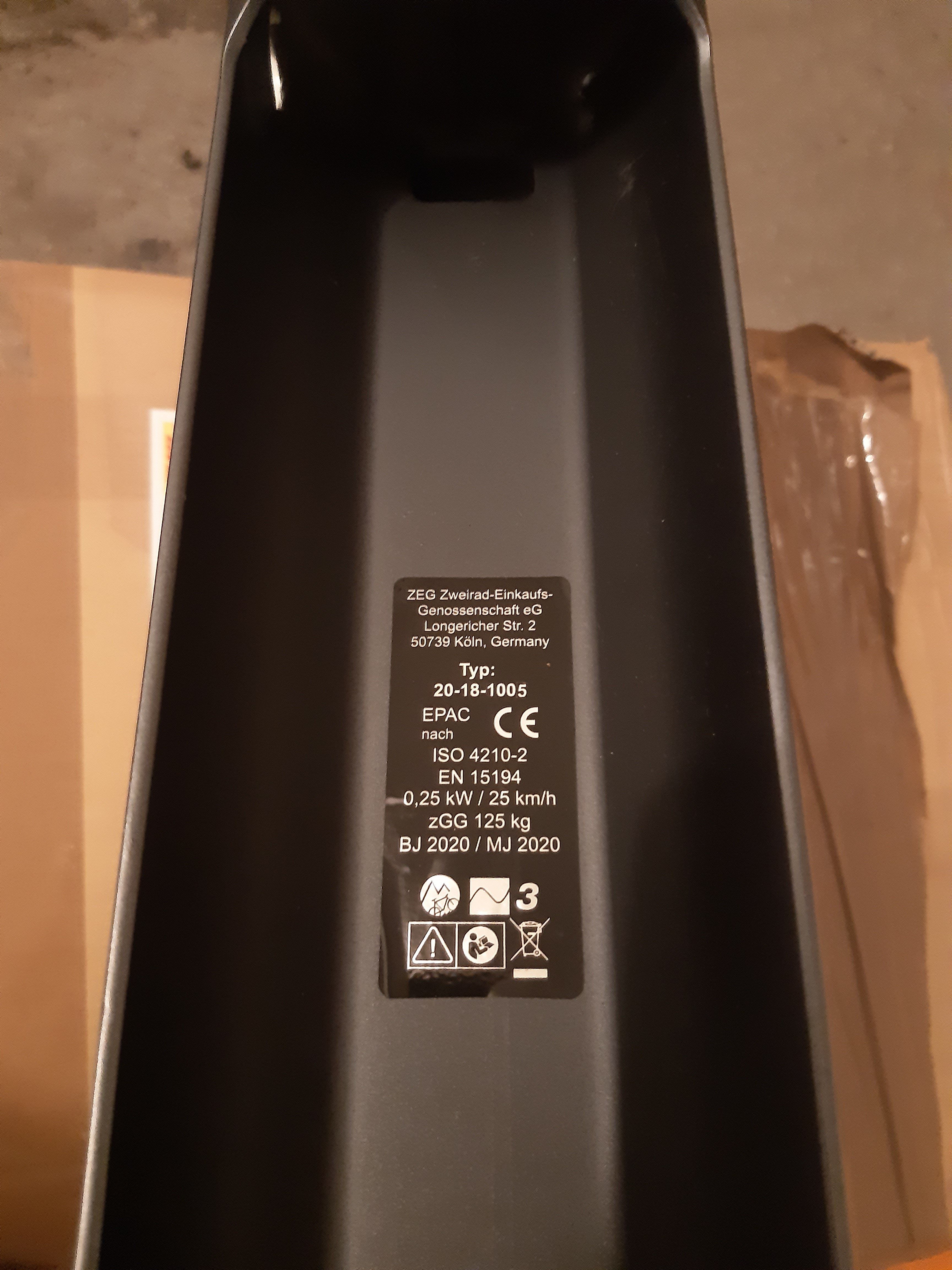

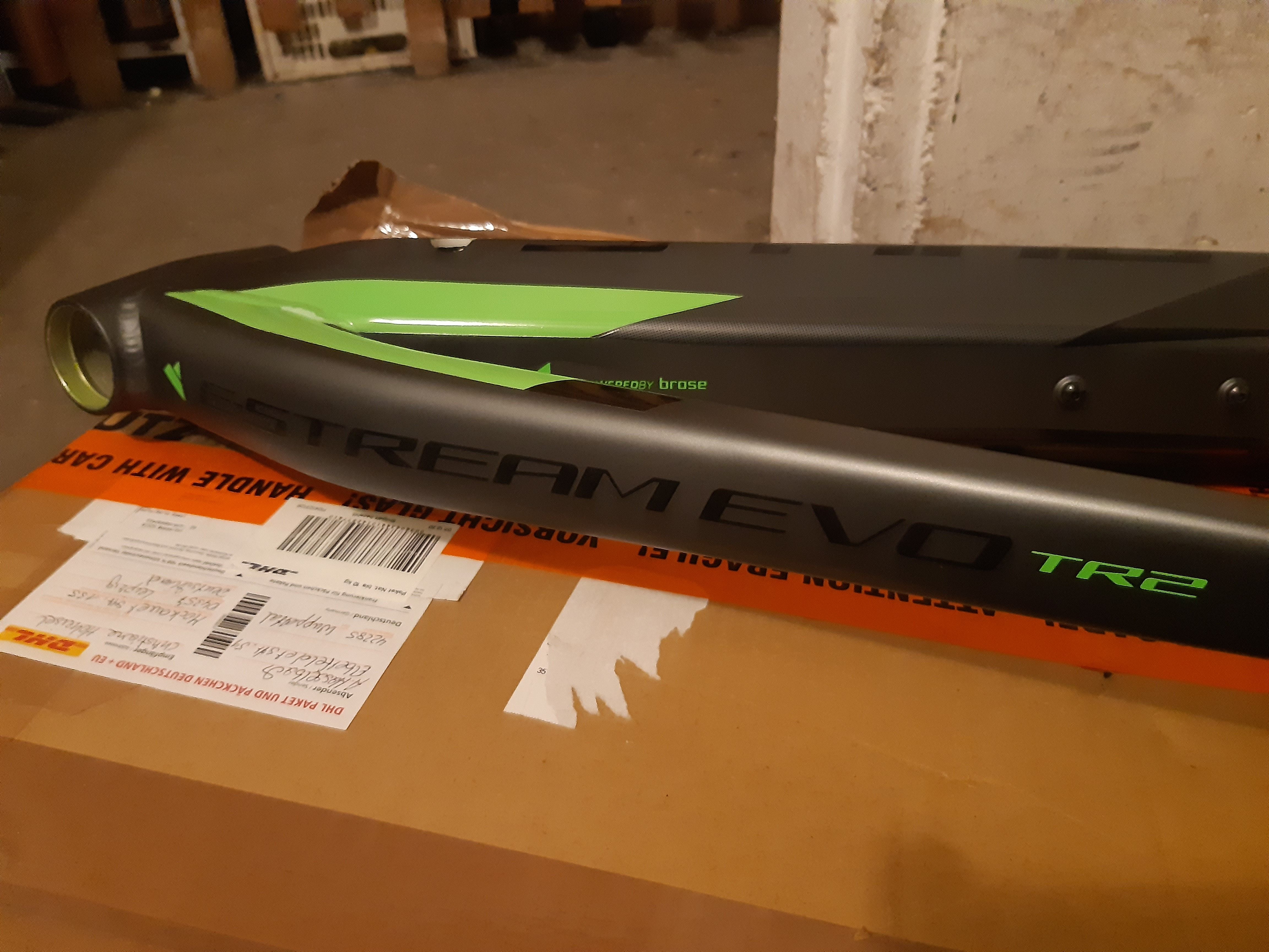

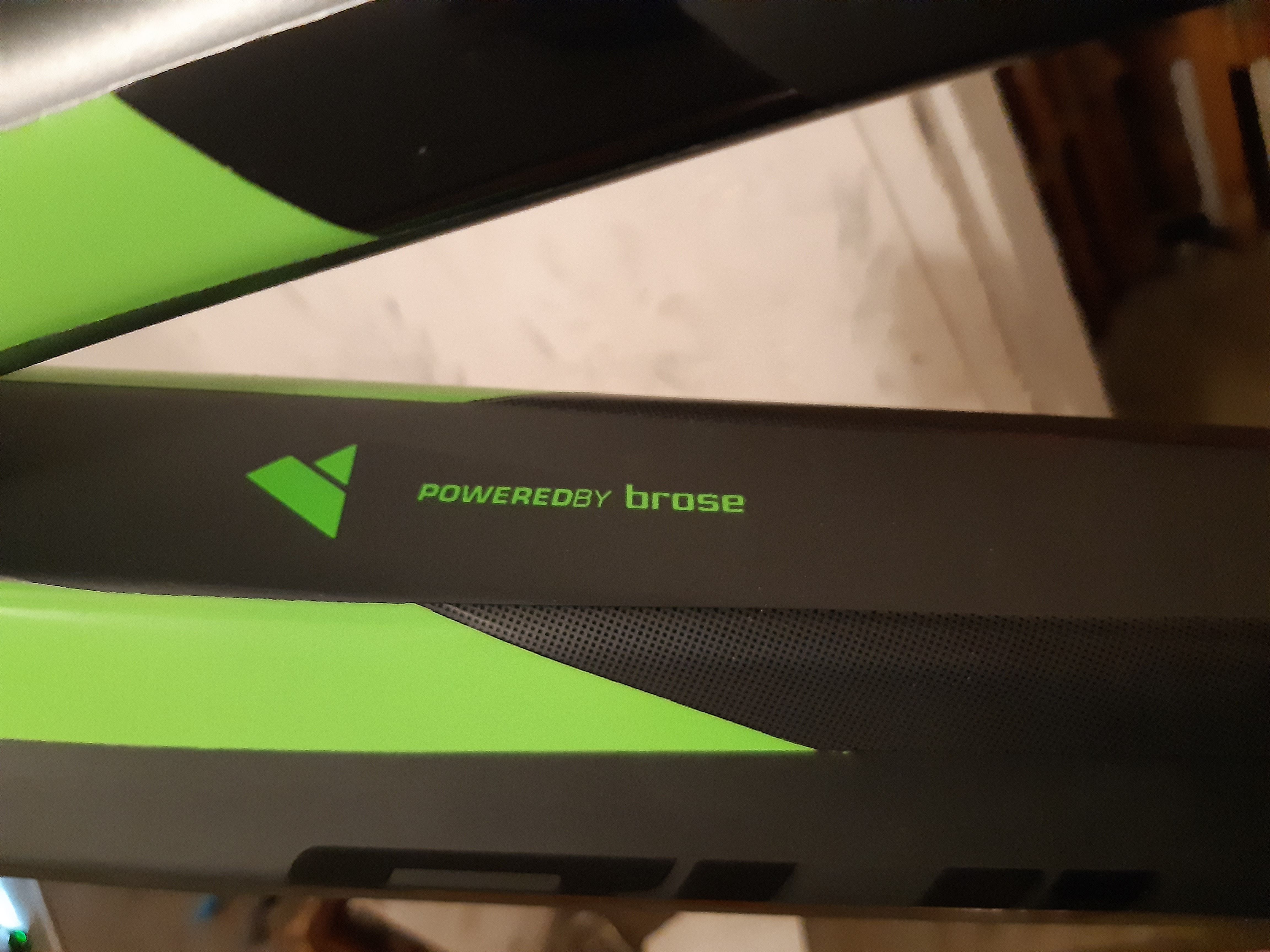

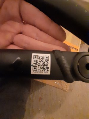

Hi ich habe ein riesen Problem, ich habe bei eBay ein nagelneuen Bulls e-Stream evo tr2 Rahmen erstanden ohne Motor ohne akku ein 2020er siehe Bilder...

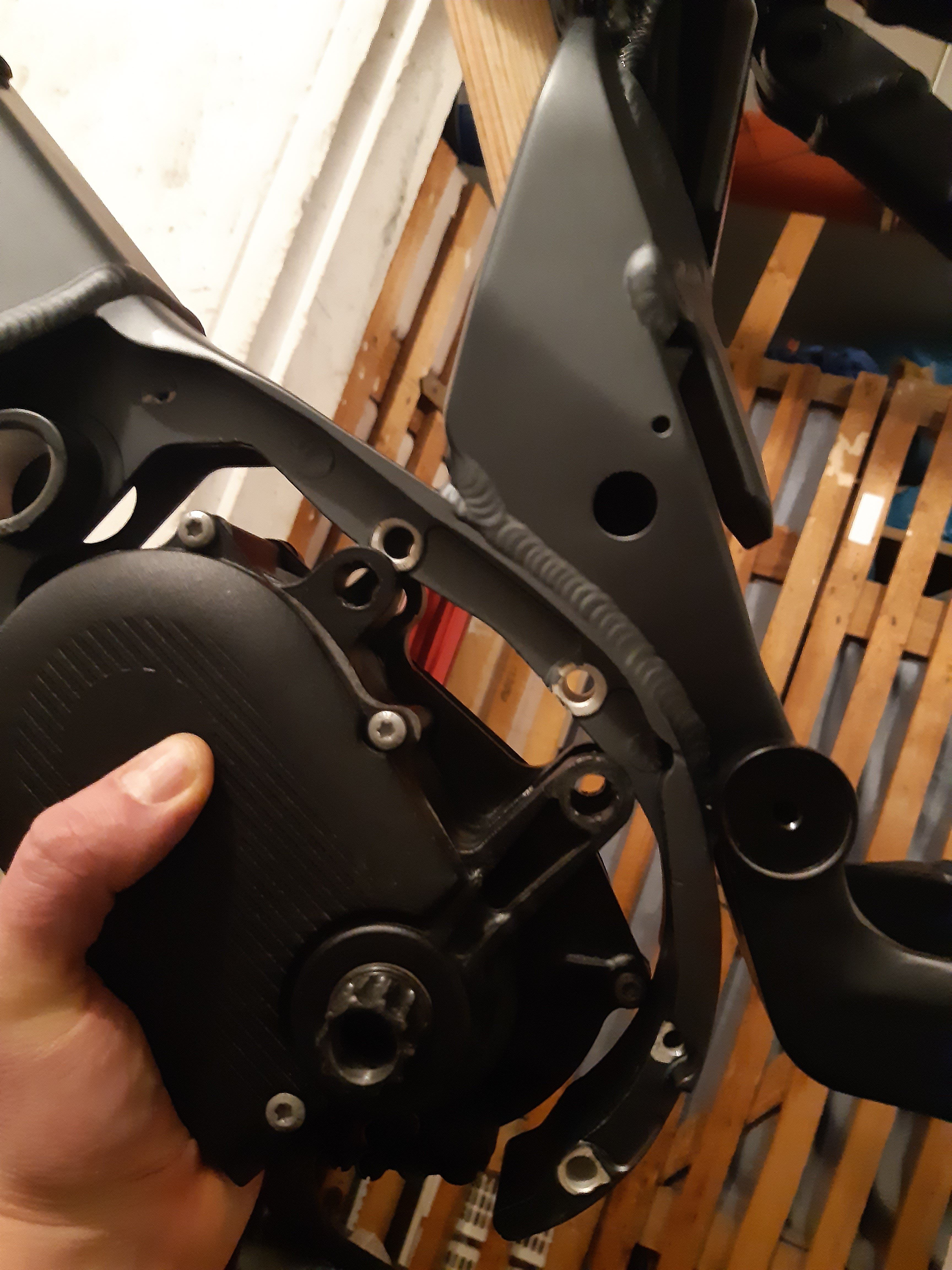

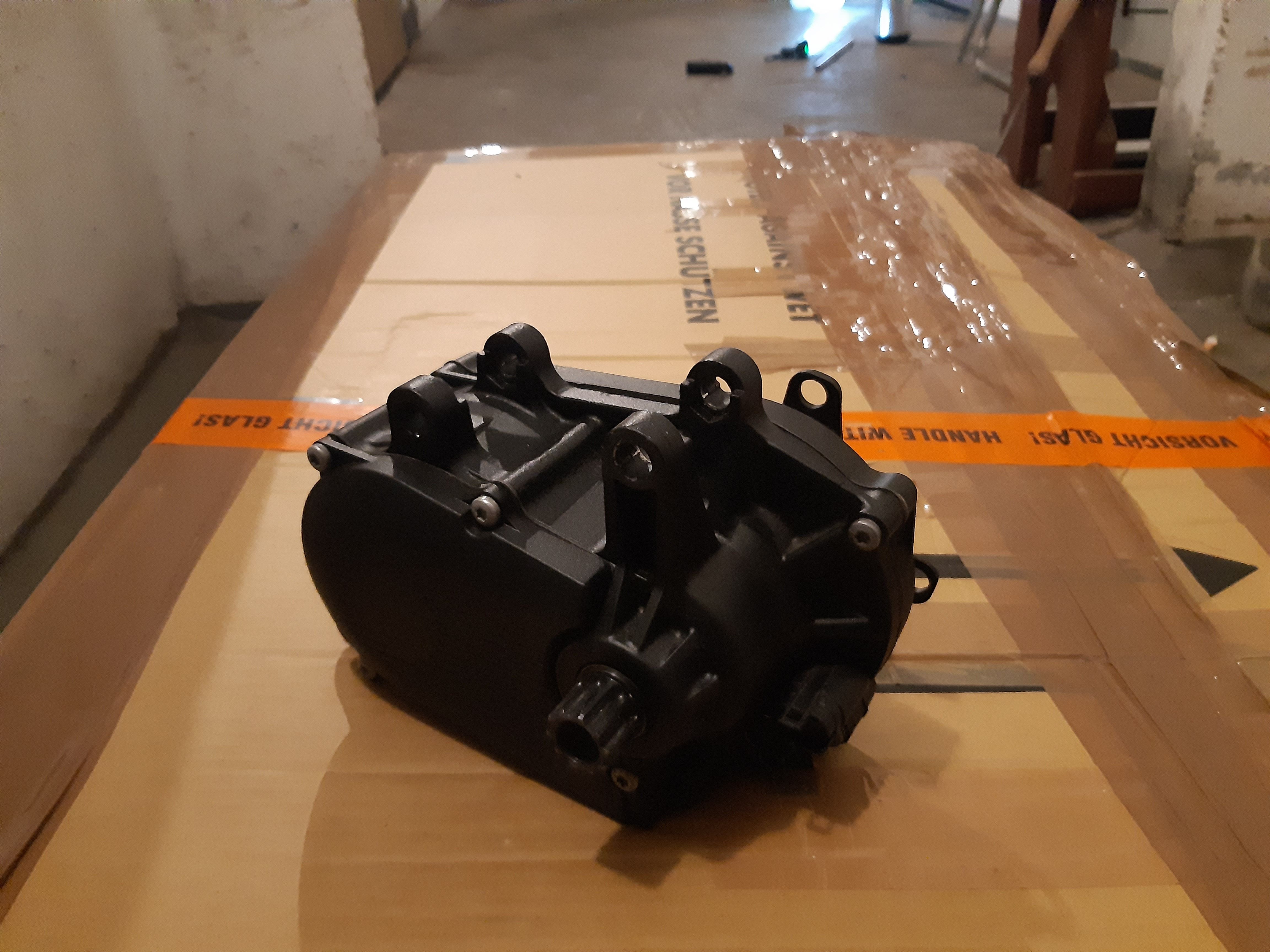

Nun meine Frage welcher Brose drive S mag kommt da rein, horizontal, vertikal mit oder ohne ''aufhängelaschen''?
Ich baue gerne oft und viel aber ich bin anscheinend etwas übers Ziel hinausgeschossen bzw hab nicht richtig recherchiert und habe mir ebenfalls bei eBay einen Brose drive S mag aus nem 2019 turbo levo fsr gekauft, wenn ich den nun aber anhalte, könnte ich heulen: wie um Himmelswillen soll der bitte schön in das Bulls passen...?
Gibts da evtl wie bei Bosch Adapter zum aufhängen?
Vielen Dank schon mal im voraus...
Achso es ist der Brose E01680-100 den ich hier habe.

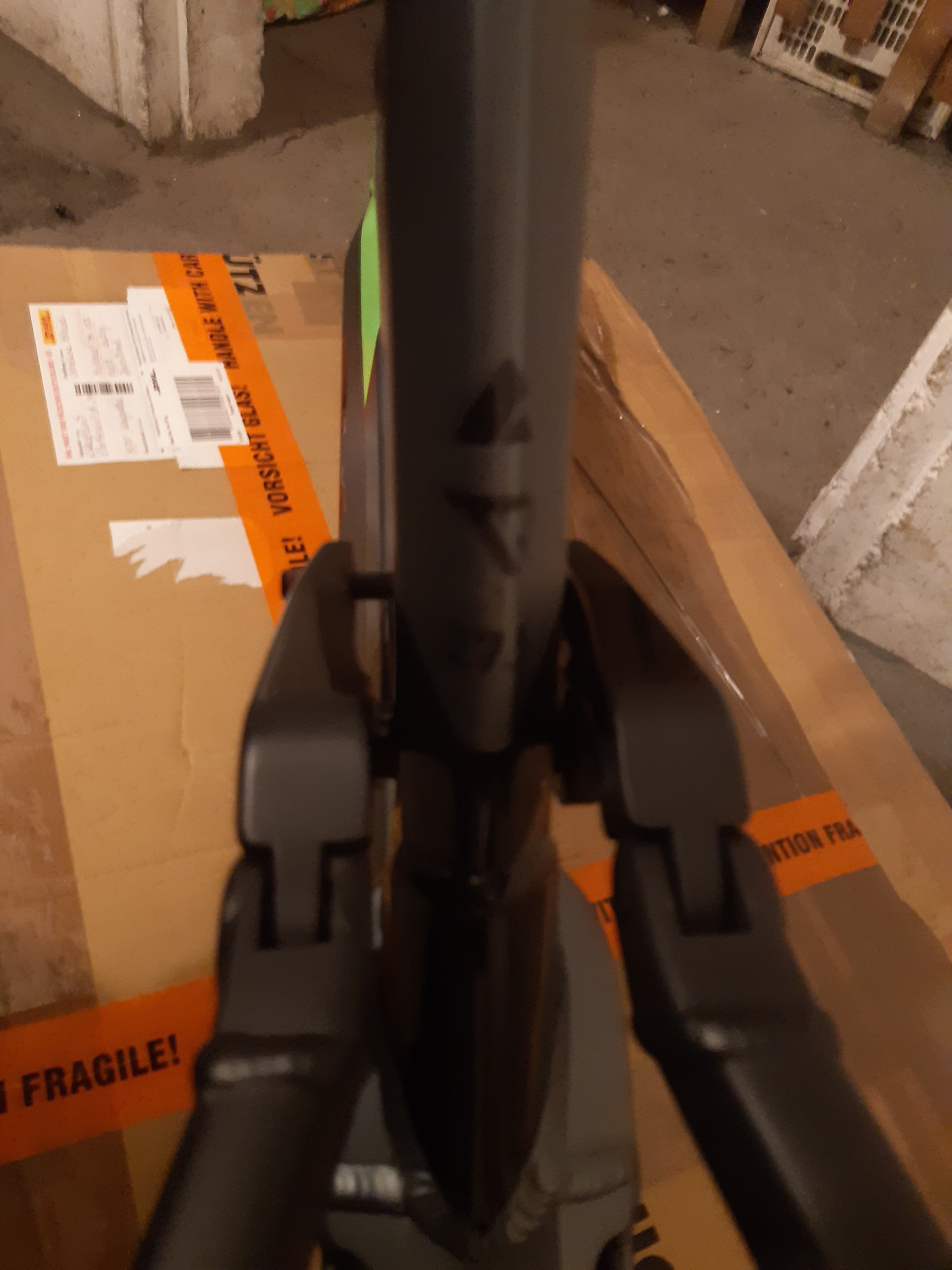

Also irgendwie passt die ganze Rahmenform wo der Motor hin kommt aber so nicht zum 2020er? Das Dekor passt zwar aber die Motoraufnahme ist anders.
Sieht mir eher wie ein Iconic Evo TR2 Rahmen aus.
Vielen Dank für Eure Infos... Ihr habt mir erstmal sehr gut weitergeholfen, habe den Händler konfrontiert und der meinte Zitat: Bulls hat den falsch lackiert🤭
Bestimmt ausversehen dann auch noch falsch gelabert und ein Modell 2020 draus gemacht....

Es wird durchaus das Design des Nachfolgemodells, mit allen Details, an einem alten Modell ausprobiert. Dann werden davon Bilder gemacht, um dem Lieferanten zu zeigen wie das ganze aussehen soll.
Wie so ein Rahmenset allerdings unbeschädigt (solche Zwitter werden im Normalfall zerstört) in den Markt kommt...
Ja das macht durchaus Sinn aber ich habe mal gehört das solche Räder nicht mal eine Rahmennummer haben...
Und kennst du dich mit diesem ''qr code gedönse'' aus...?
Ich kann auch bloß den Code mit dem Smartphone scannen. Das Bild ist aber leider etwas unscharf.
Ich persönlich würde, je nachdem was genau in der Beschreibung bei eBay stand, das Rahmenset Rückabwickeln.
Wie so ein Rahmen in den Handel gelangen kann ist mir auch schleierhaft, habe Bulls angeschrieben und heute die gute Nachricht bekommen, dass ich kostenlosen Ersatz bekomme es aber bis zu 8 Wochen dauern kann....😃
