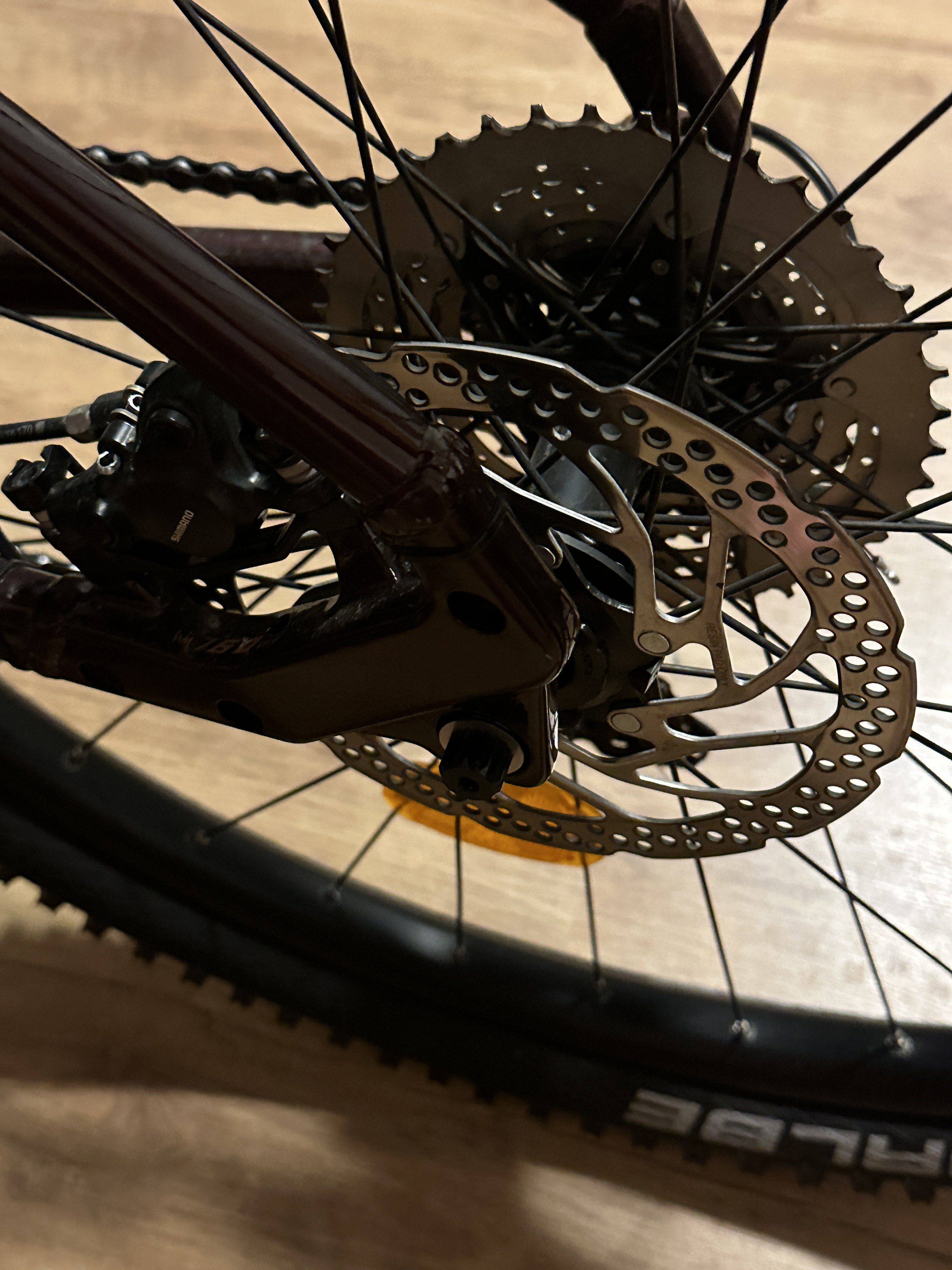

Mein Fahrrad ist das KTM MACINA TEAM 693 GLORIOUS
VORDERRADKTM Line - Shimano MT410B CL 32H 110-15TA / Ryde Rival 30 32H 622x30C / DT Champion 2.0 black
HINTERRADKTM Line - Shimano MT400B CL 32H 148-12TA / Ryde Rival 30 32H 622x30C / DT Alpine II 2.34 black

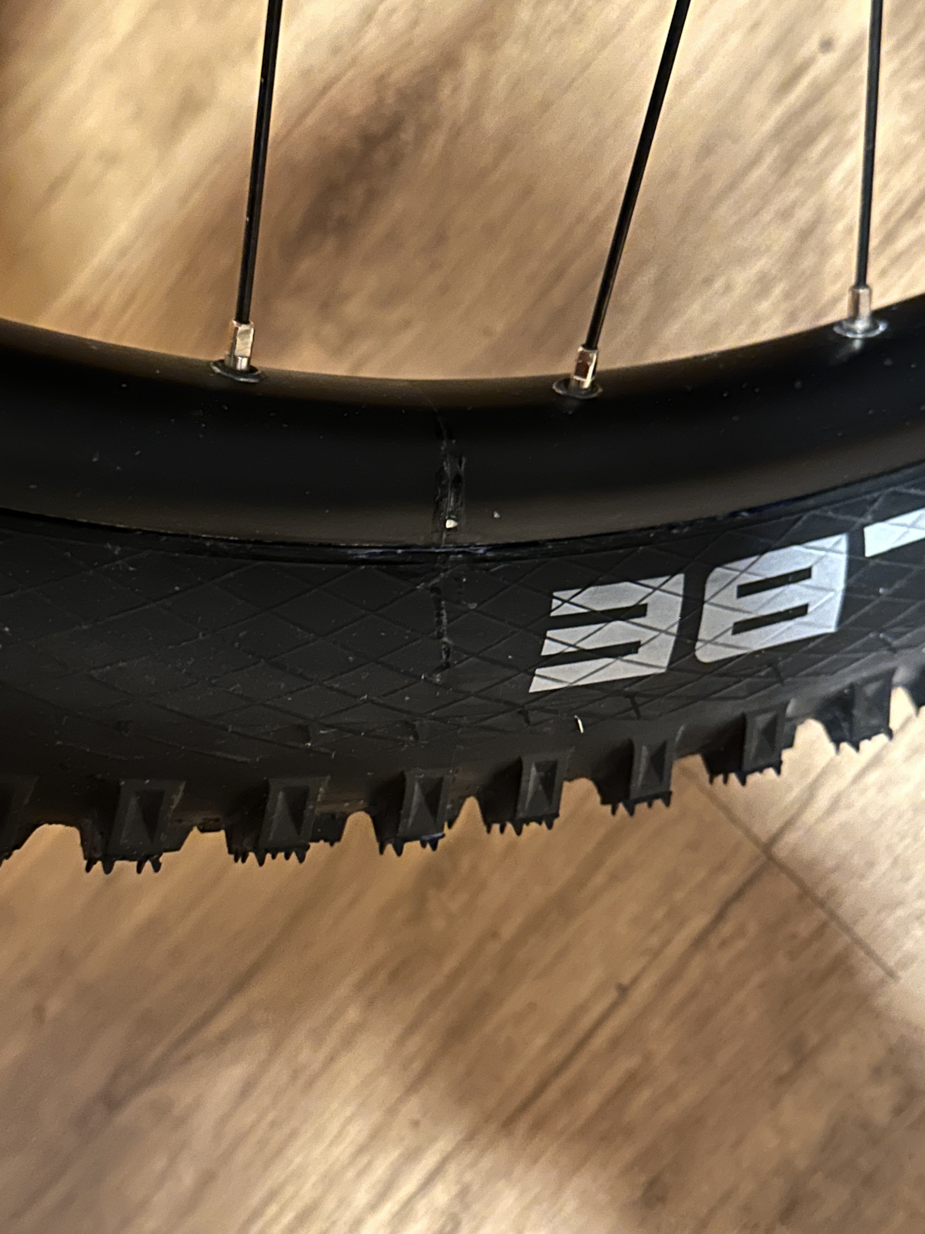

Ich habe alles neu gemacht Felgenband neu nochmal alles richtig sauber gemacht und es kommt genau aus der gleichen stelle wieder raus also muss die Felge defekt sein
Das die Milch am Anfang beim Felgenstoß ( Schweißnaht) raus kommt ist nichts ungewöhnliches.
Gib ca. 2,5 bar auf den Reifen und drehe das Rad sehr schnellschnell, oder fahre halt ne Runde.
Nach einer Weile ist der Stoß dicht und nix mehr kommt raus.
Manchmal dauert es nur ne Minute, manchmal länger.
Ansonsten kannst du noch versuchen ein Stück Felgenband quer über den Stoß der Felge zu kleben.
Achte darauf achten dass das Felgenband bis über den oberen Rand der Felge reicht.

Ich habe mein Reifen auf 2,5 Bar auf gepumpt habe kurz gewartet bin dann mal eine runde über Feldweg und eine kleine strecke durch denn Wald gefahren es ist nochmal Milch rausgekommen habe ein Lappen am Feldweg gefunden und habe es in einer pfütze sauber gemacht bin dann nochmal so 15 Minuten gefahren bis jetzt sieht es gut aus
Vorne ist ja auch alles dicht.
und es kommt nur aus der einen stelle raus wo diese "schweißnaht" ist also denke ich es ist ein defekt der felge
