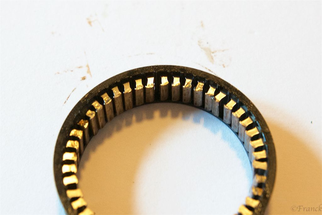

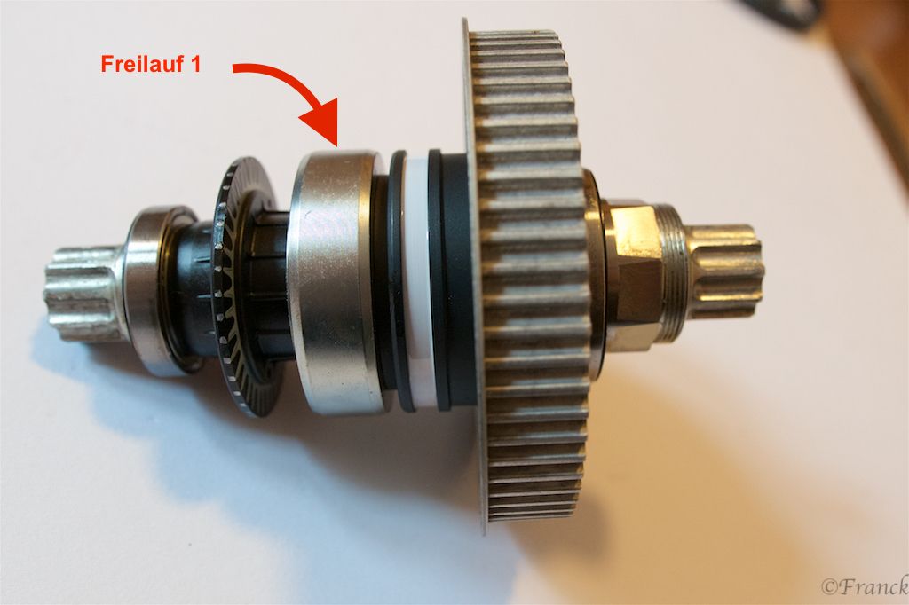

Wenn es nicht das Hinterrad ist, sondern wirklich vom Motor kommt, vermutlich der von mir so bezeichnete Freilauf 1

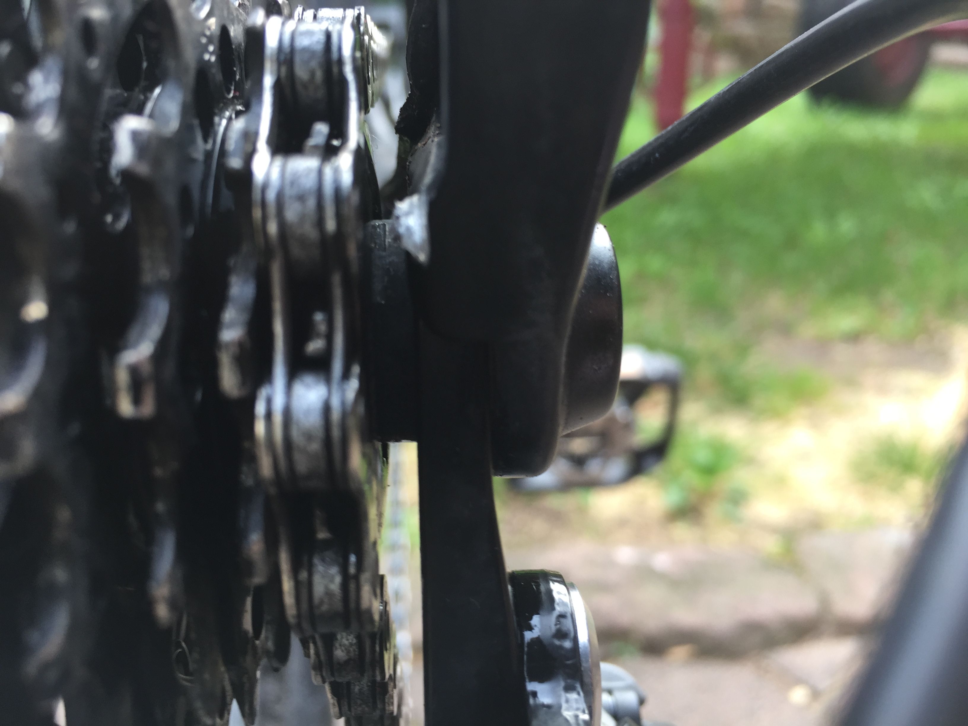

Hab das Schaltwert eingestellt, hab mal die Kette und Zahnrad markiert, wenn es kracht ist das Kettenglied zwei Zähne weiter.
Sollte das schon nach 400km verschlissen sein????
Ich kenne dein Nutzungsverhalten nicht. Aber wenn die Kette überspringt ist entweder die Kasette, die Kette oder beides zusammen verschlissen, oder die Kette ist zu lang.
Der Abstand Schaltwerkrädchen zu Kasette, einstellbar durch die B- Schraube passt?
B-Schraube ab 6:45 erklärt
Hatte ich auch , das kleine Ritzel war schon im Eimer....
Dann ziehts dir die Kette mit viel Motorpower drüber.
War aber bei mir nach Kettentausch. Dann habe ich die 4 kleinen Ritzel auch noch erneuert - und läuft wieder.
