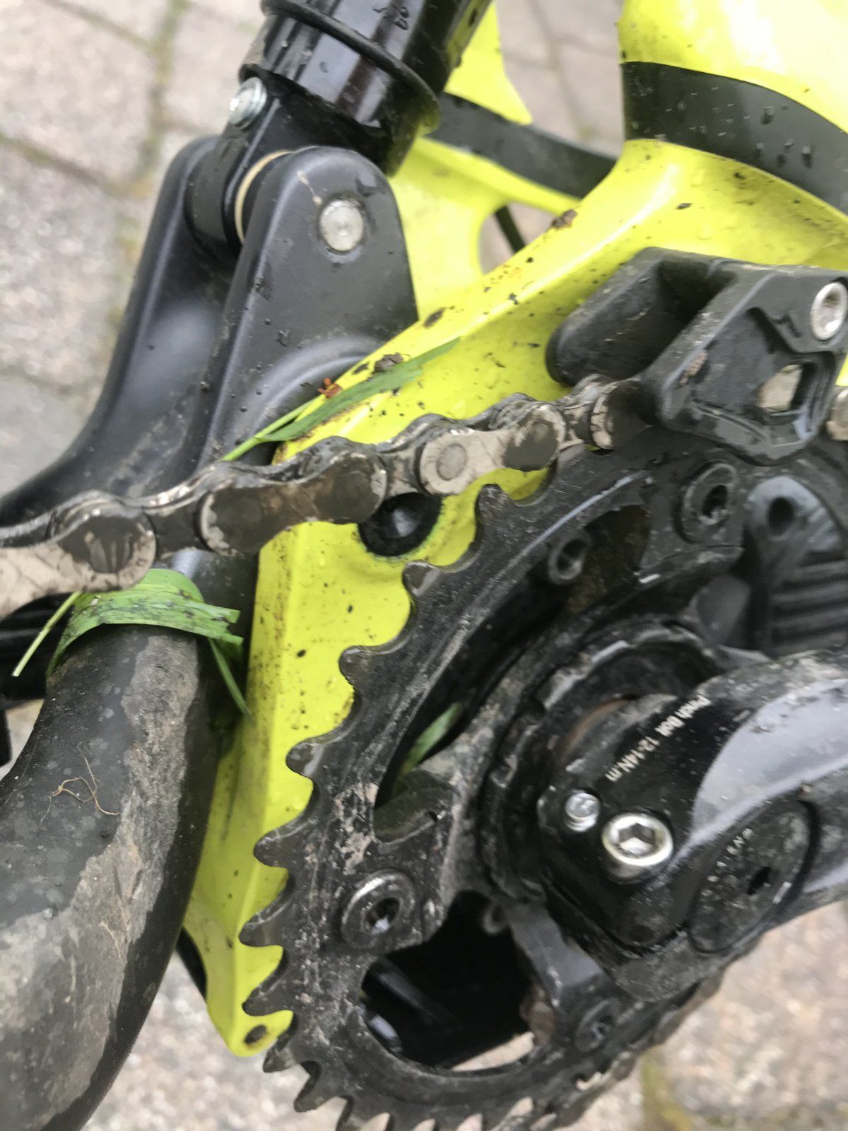

ich fahr ein Husqvarna MC 7 Laufleistung 1040 km. Habe Probleme das bei Abfahrten ständig die Kette vorne vom Kettenrad abspringt.
Bereits ausprobiert
Kette gekürzt um ein Glied
Kette mit kettenlehre gemessen kein wirklicher Verschleiß sichtbar
Die letzten Ritzel auf der Kassette erneuert
schaltwerk auf Starr gestellt mittels Hebel
alles hat bisher nichts geholfen. Hat vielleicht jemand eine Idee was es sein könnte ??

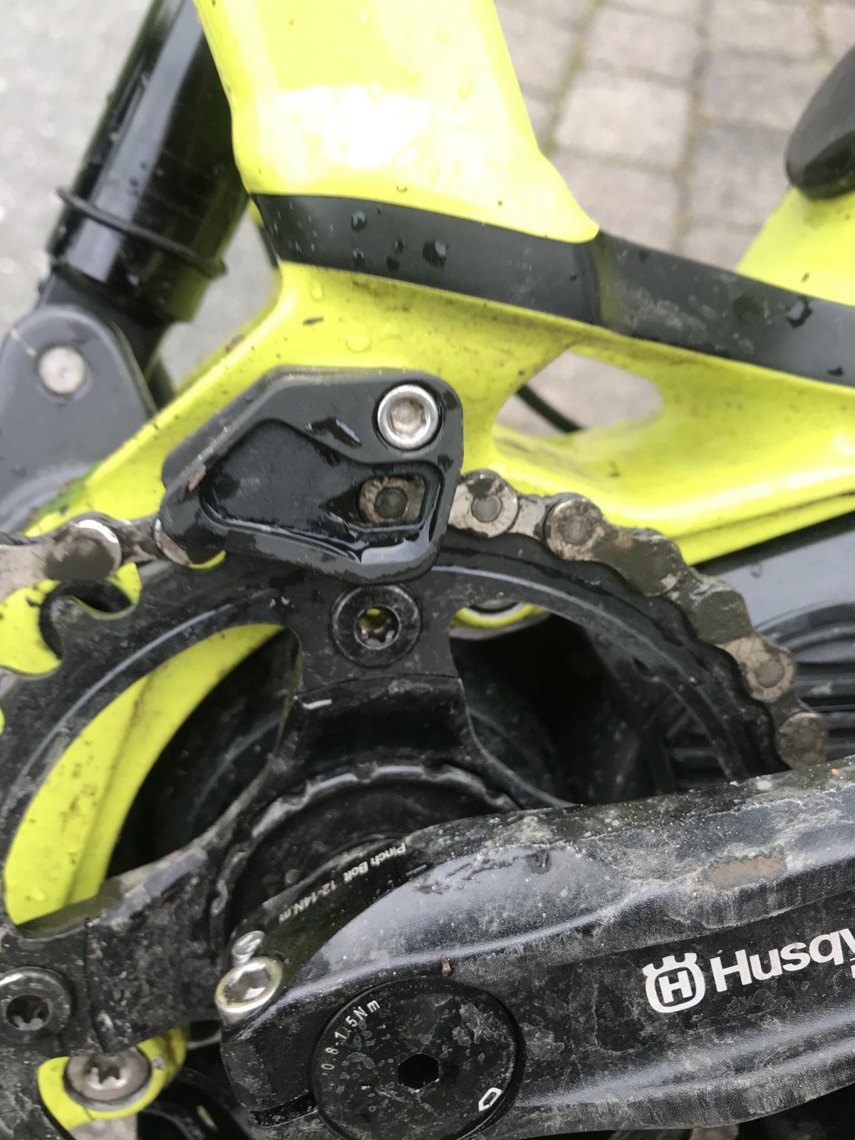

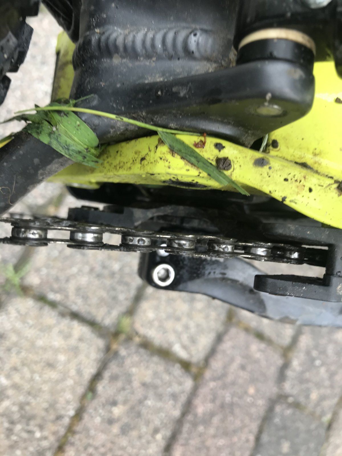

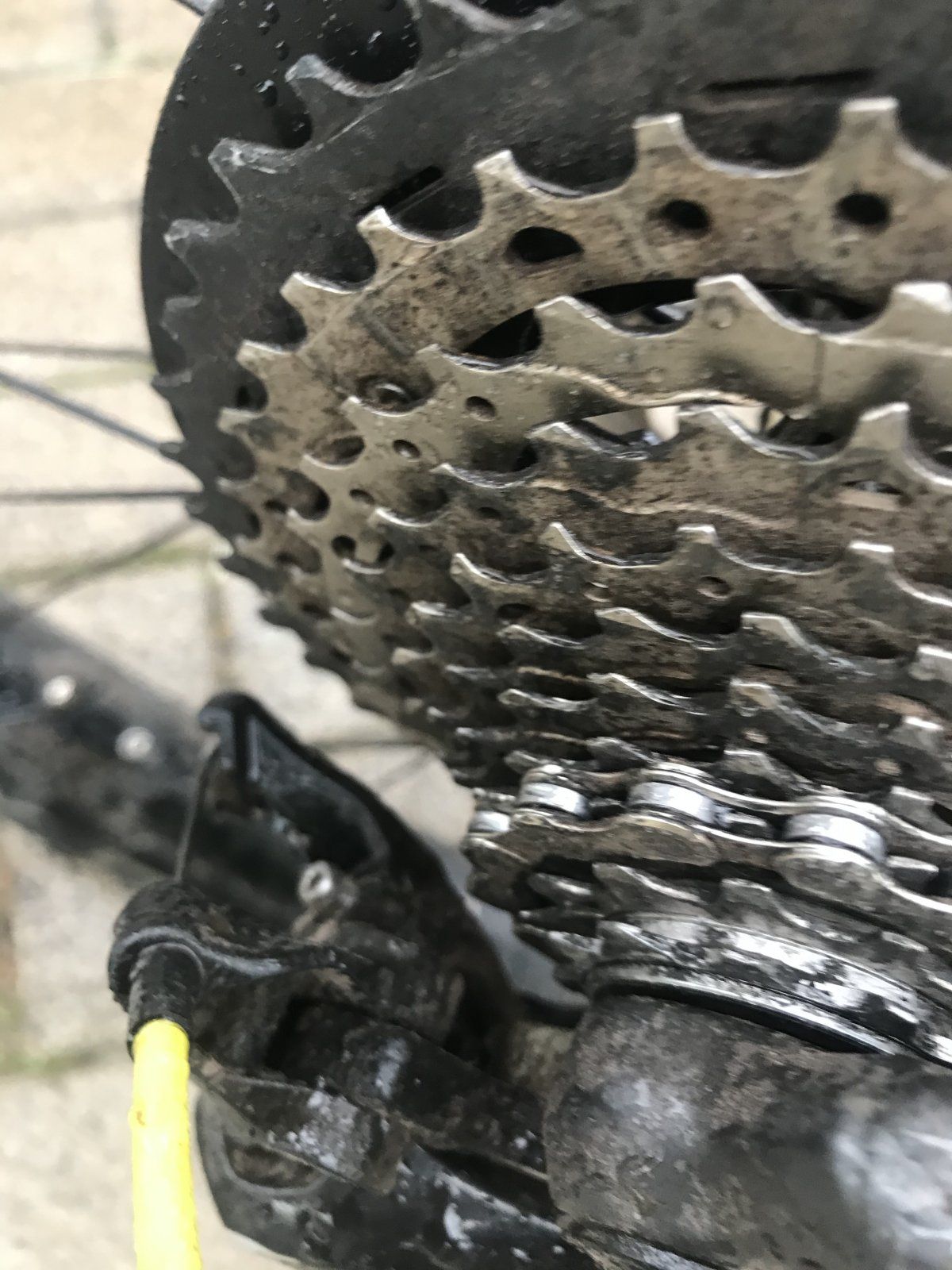

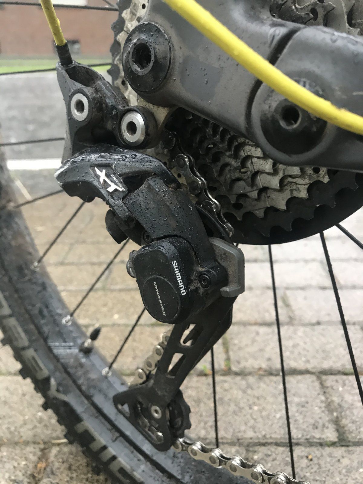

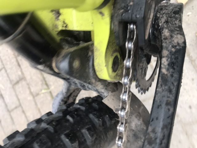

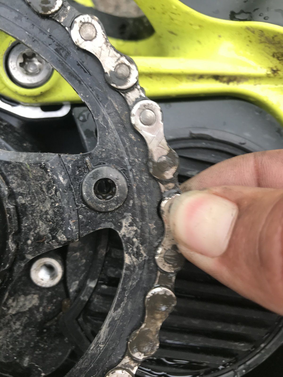

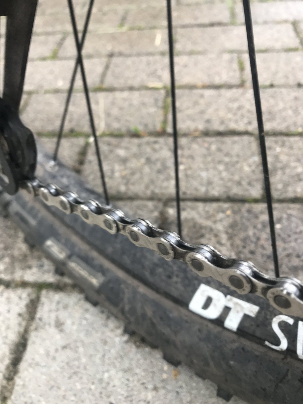

Hier sind jetzt mal ein paar Fotos dazu

So wie es aussieht hast du ja eine Kettenführung vorne montiert, kontrolliere ob sie richtig eingestellt ist.
Ja die kettenführung ist verbaut aber bringt irgendwie nichts.

Die Kette ist auf den Fotos hinten auf den kleinsten Ritzel
Hat die kettenführung vielleicht zu viel Luft nach außen ???
Mir kommt das so vor, als würde bei der Kettenführung ein gleitstück oder sowas ähnliches fehlen. Da ist viel Platz zwischen Kette und Kettenführung.
Das Kettenblatt mit den verschrängten Zähnen ist natürlich Top.
Sehr guter Tipp mit dem Kettenblatt ??
Das Kettenblatt ist ja eigentlich gar nicht für Mountainbikes gedacht.
Die kettenführung müsste von Husqvarna auch nochmal überarbeitet werden.

Meins als auch deins auf den Bilder sieht noch garnicht verbraucht aus..

Da ist ein Fehler Husqvarna und auch teilweise bei Raymon Bikes. Da muss ein Kettenblatt mit Narrow Wide Technologie dran. Musste ich bei meinem Raymon auch nachrüsten. Da wird bei Pexco am falschen Ende gespart.
