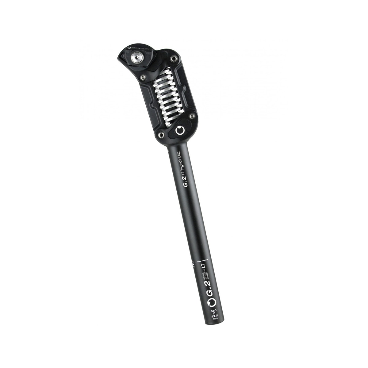

3. byschulz D.2 ST-Ri – Absenkbare Parallelogramm Sattelstütze​

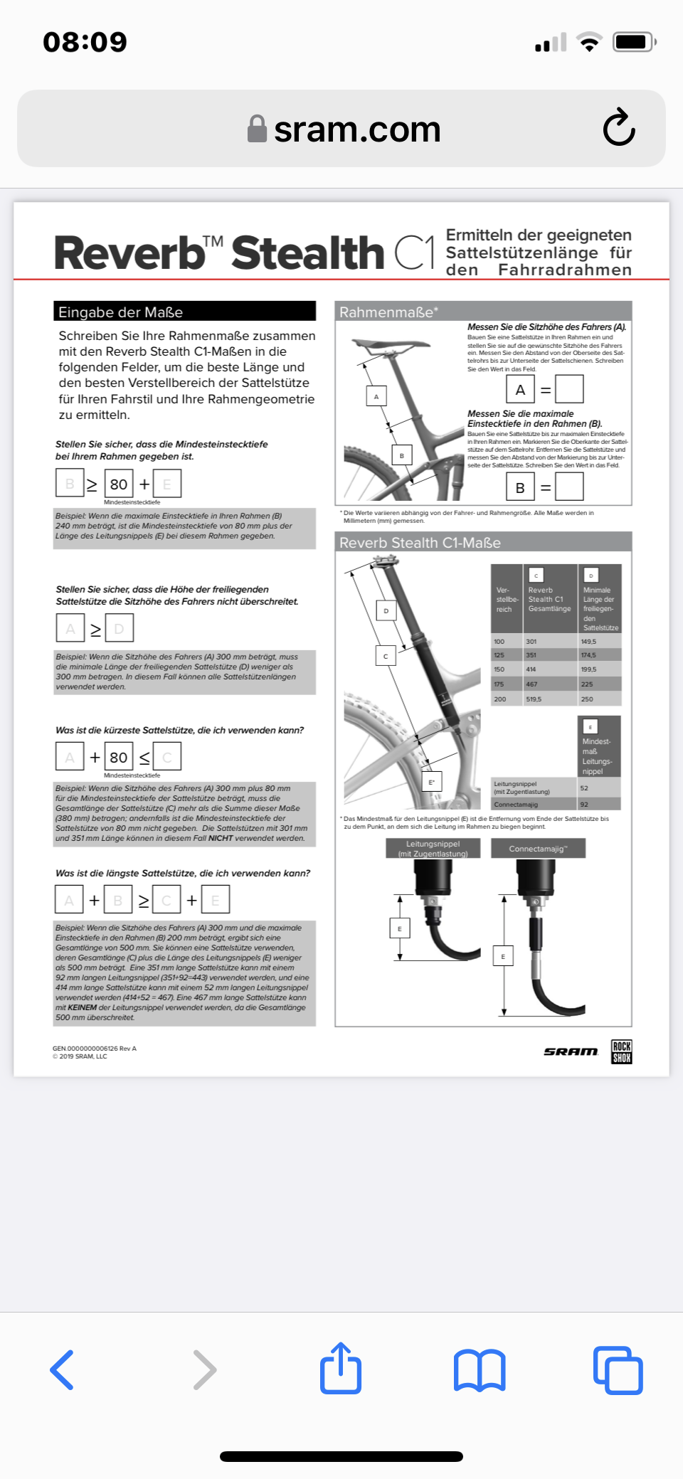

Die anderen Zahlen beschreiben den Hub, eine 175mm Stütze ist halt in „Fahrposition“ also ausgefahren 175 mm lang, bzw. Schaut sie soweit aus dem Sattelrohr heraus.
Du musst also schauen/Messen wie weit deine jetzige Sattelstütze aus dem Sattelrohr schaut und welche Länge du also unterbekommst. Nicht das die Sattelstütze ganz unten im Rahmen ist und du ausgefahren nicht mehr an die Pedale kommst…

Alleine das dickere Teil in der Mitte, was den Einschub ins Rohr am Bike begrenzt ist z. B. bei der X-Fusion ca. 2 cm und bei der AXS (da ist das Teil silber) über 3 cm hoch.
Das heißt eine AXS mit 150mm Hub kommt schon mal alleine durch die Maße dieses Teils über einen cm höher, als eine 150mm-Stütze wo das Teil nur 2cm oder weniger hoch ist (wenn man ganz eintaucht).
Bei BikeYoke und OneUp sind die Maße alle gut ersichtlich auf den Seiten der Produkte zu finden.
Nur mal so ein Beispiel:
Meine Serienstütze am Levo von X-Fusion mit 150mm hat eine Länge von 27,4 cm unterhalb dieses Ringes (Wert F auf anhängendem PDF > rote Zahlen rechts zusammenzählen).
Die OneUp V2 mit 180mm Hub, hat hier als Wert nur 26,7 cm, das heißt also 0,7 cm kürzer unten, trotz 3cm mehr Hub.

Also der dritte von byschulz hat ja beides in einem, weiss nur nicht ob das was taugt.., will mehr komfort aber das absenkbar ist schon gut beim uphill und downhill fahren
