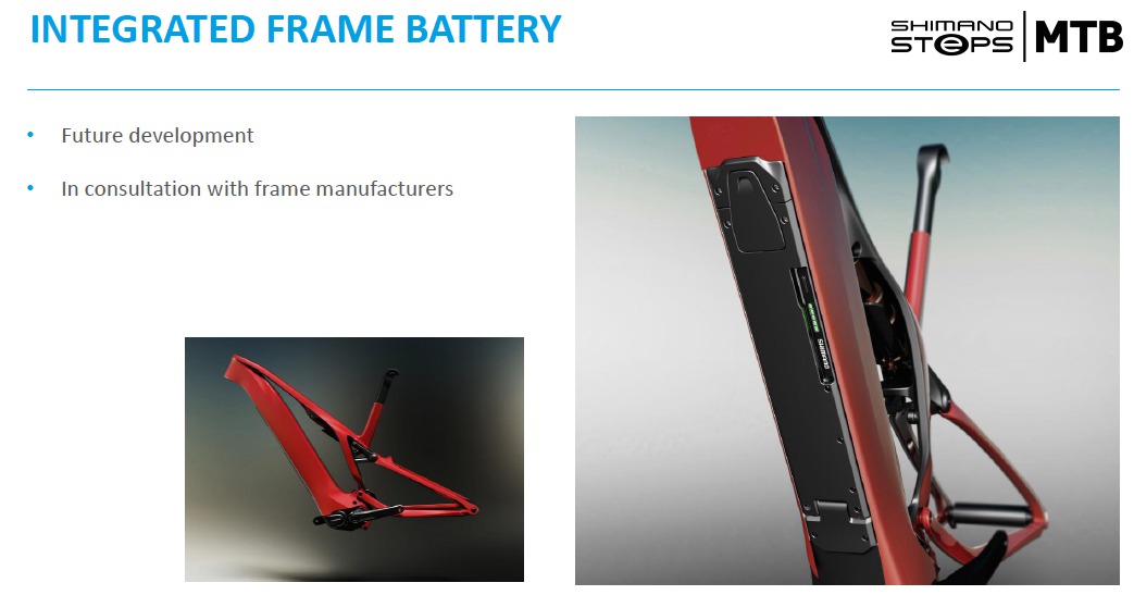

Ich überlege den Kauf eines E MTB mit dem neuen Shimano Steps e8000 oder Brose; in jedem Fall integrierter Akku.
Wie aufwändig ist es, denn Akku auszubauen, bzw. zu entnehmen. Oder muss der Akku am Bike geladen werden? Ich möchte den Akku in jedem Fall auch während einer Tour auf einer Alp, Gaststätte etc laden können. Geht das bei den integrierten Akkus?

Ähnliches Thema beim Focus Jam²´... wenn nach zahlreichen Fahrten dann endgültig der Akku im Unterrohr schlapp macht und ein neuer rein muss, wie geht das? Ein allzugroße Öffnung im belasteten Rahmenteil schwächt die Konstruktion (und irgendwie muss ja der erste Akku auch in den Rahmen rein gekommen sein, der werden sie nicht eingeschweisst haben).
Irgendjemand eine Idee? Bei Focus anfragen?

Servus,
wird ähnlich laufen wie beim Rotwild.
Akkuwechsel mittels Service Partner. Sollte aber kein Problem darstellen!
Akku Laden im Bike ist Okay, hatte damit auch noch keine Schwierigkeiten, auch nicht auf der "Hütte"!
LG
Jossi
Der integrierte Akku wird beim Focus Jam² von unten in das Unterrohr eingeschoben und mittels zweier Schrauben fixiert. Für die Entnahme muss meines Wissens dafür der Motor ausgebaut werden.
Hier ist der Akku für das Unterrohr zu sehen.
