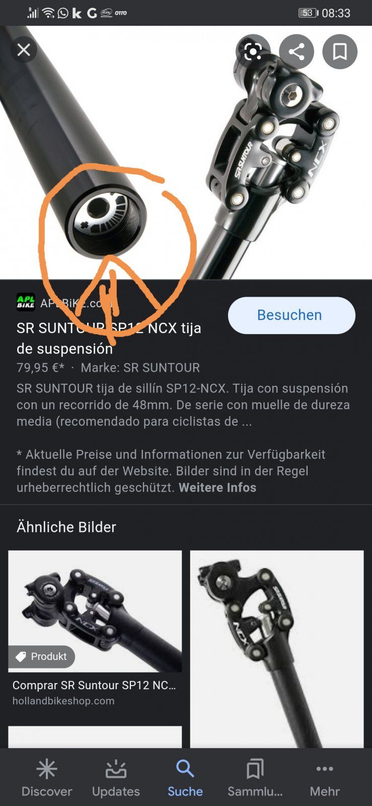

Mit ein wenig Glück passt das Kabel da rein.... Screenshot_20200531_083431.jpg
