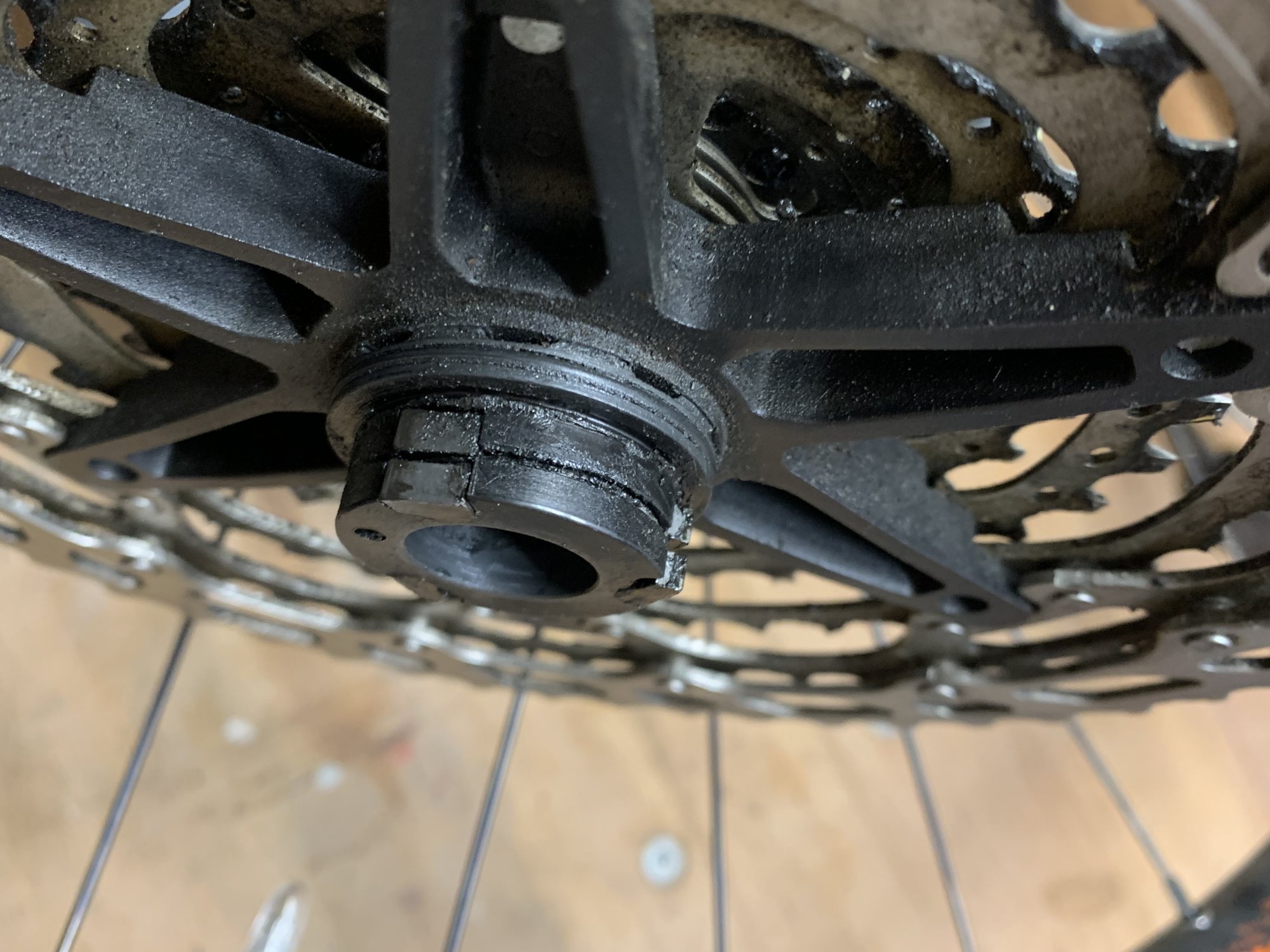

Hallo zusammen,
Ich habe ein Problem mit der Kassette an meinem MTB. Das gute Stück ist zweiteilig „shimano cs-m5100 kassette 11-51t“ und hat sich anscheinend auf dem Freilauf verdreht. Da das Ganze nicht mit dem Rad verschraubt ist bin ich etwas radlos wie ich die Kasette von dem Freilauf bekomme.

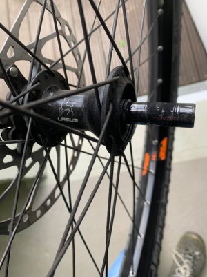

Mein zweites Problem woher bekomme ich einen neuen Freilauf, auf der Narbe steht Ursus ?
Wie soll sich denn die Kasette auf dem Freilauf und dessen Verzahnung verdrehen? Das ist unmöglich. Oder du hättest nur noch Brocken…
Abgesehen davon ist die Kasette nicht nur 2-teilig. Richtig ist dass sie 2 Spider besitzt und die kleinsten Ritzel einzeln mit Spacern auf dem Freilauf sitzen.
Auf deinen Bildern kann ich keinen Defekt erkennen…

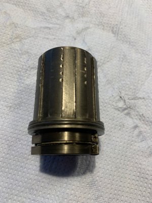

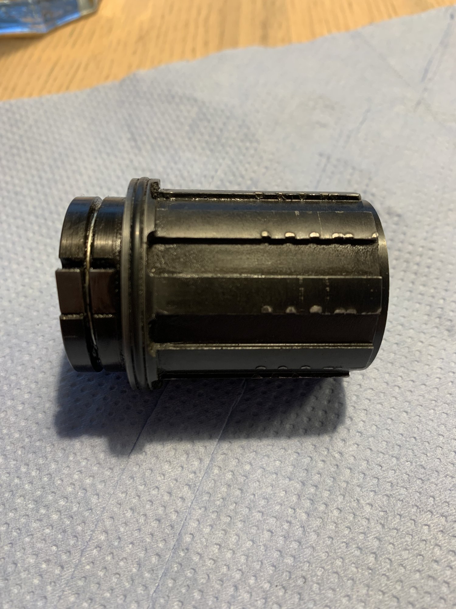

Habe es dann doch noch geschafft die Festsitzenden Ritzel zu lösen. Die Dinger hatten sich Richtig in den Freilauf gefressen. Gehe davon aus das Ding muss erneuert werden. Jetzt mein Problem wo bekomme so ein Teil her?
Schöne Rattermarken, ja das ist der Nachteil des HG Freilaufs.
Da musst du beim Hersteller der Nabe schauen.
Zur Not geht das Teil aber noch mal. Schön ist es nicht und leichter wirds nächstes mal auch nicht runtergehen.
Zur Not würde ich das alles vorsichtig entgraten, mit Nadelfeile und feinen Schleifpapier. In den Nuten und auf den Erhebungen.
Die neue Kasette auf jeden Fall gut gefettet aufsetzen, und das Drehmonent des Lockringes beachten.
Vielleicht bietet der Hersteller deiner Nabe auch alternativ einen Freilaufkörper aus Stahl an. Ich vermute deiner ist aus Aluminium?
Guckst du Bilder 😉
🙈 Das Ding ist schrott. Mit Bastelarbeiten ist da nix zu machen.
@Wapi77 brauchst leider nen neuen Freilaufkörper.
Drücke dir die Daumen, dass du beim Hersteller der Nabe, bzw. des Laufrades fündig wirst.
Manchmal funktioniert das nicht, dann brauchst du ein neues Laufrad. Ursus auch noch nie gehört.
