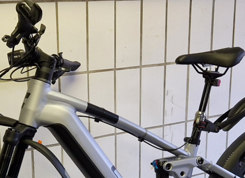

Hab' erst vor kurzem eine XLC SP-T10 an einem gleichen Rad verbaut.
Da Optik nicht ganz so wichtig war, war externe Leitungsverlegung ok.
Montage war easy, Funktion ist völlig ok und der Preis tut mal gar nicht weh.

Hab' grad' leider kein besseres Bild:
