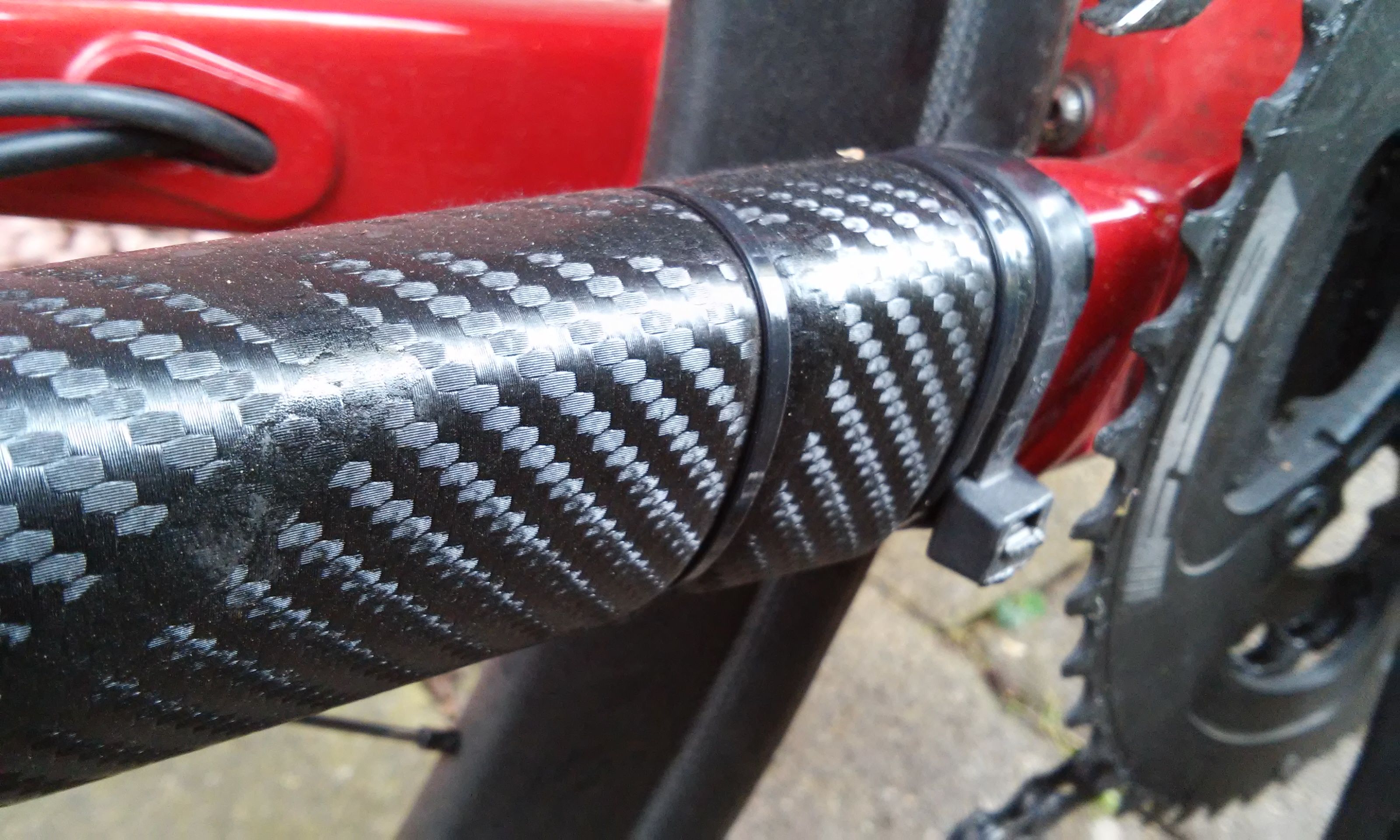

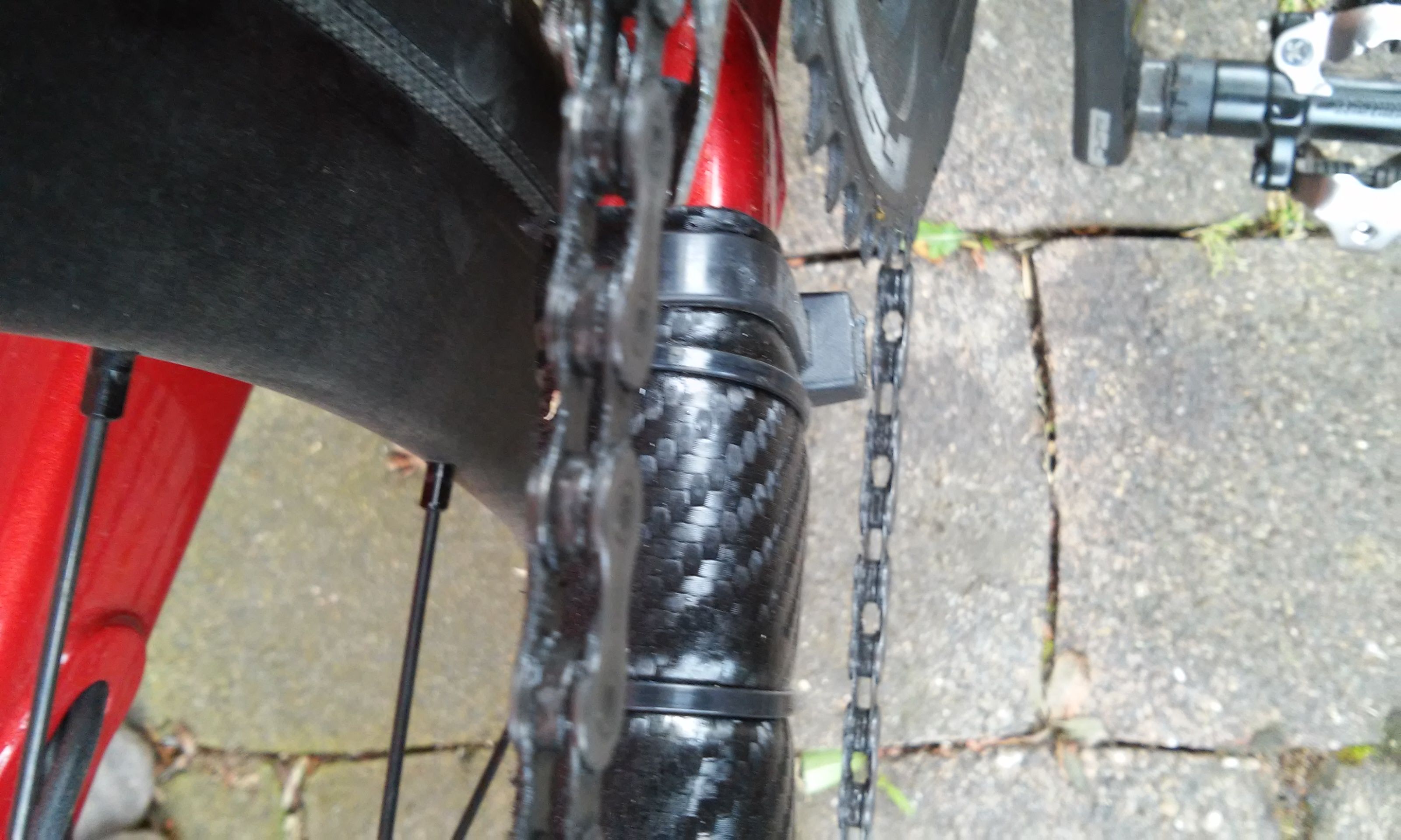

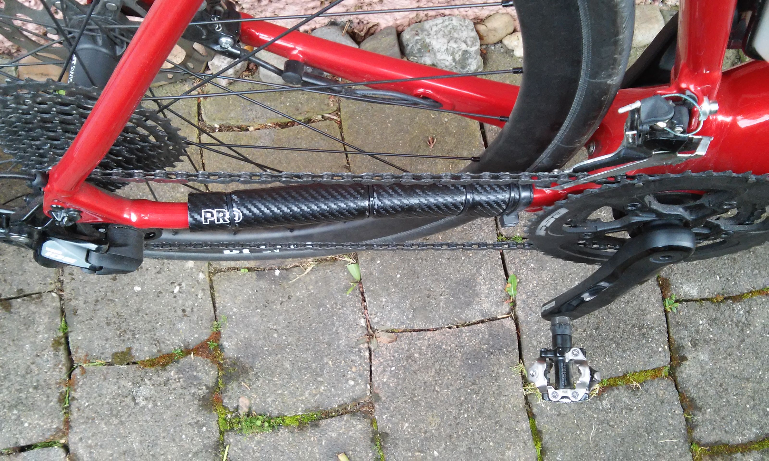

Nachdem ich keinen Kettenabweiser gefunden habe, habe ich das Problem mit einem Kettenstrebenschutz und einem Kabelbinder, hoffentlich gelöst.
