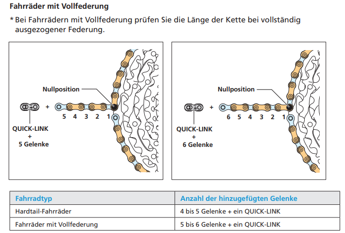

Nach der Parktool Methode zur Kettenlängenermittlung. Sprich Dämpfer aushängen, Hinterbau komprimieren, Kette umlegen und 2 Gelenke dazu komme ich nun noch auf 118 Glieder. Im Video ab 07:08
Wenn ich in das Handbuch von Shimano schaue lassen die den Hinterbau wie er ist, legen die Kette rum und geben 5-6 Gelenke dazu komm ich auf 120-122 Glieder.
Mit der kürzeren Kette sieht die Position des Käfigs auf dem 10er Ritzel gefälliger aus und auf dem 51er Ritzel hat das Schaltwerk auch noch gut Luft nach vorne zwecks dem Einfedern.
Das mit den 5-6 Gelenken mehr wird wohl die Sicherheit für die Längung sein, die man bei der anderen Methode manuell ermittelt.

Hi zusammen,
hab jetzt die neue Kette laut Shimano Anleitung abgelängt.
Die ab Werk verbaute Kette hatte 122 Glieder. Nach Anleitung sind es jetzt 120 Glieder und der Käfig steht auf dem 10er Ritzel nicht mehr über der horizontalen, wie im Auslieferzustand.
