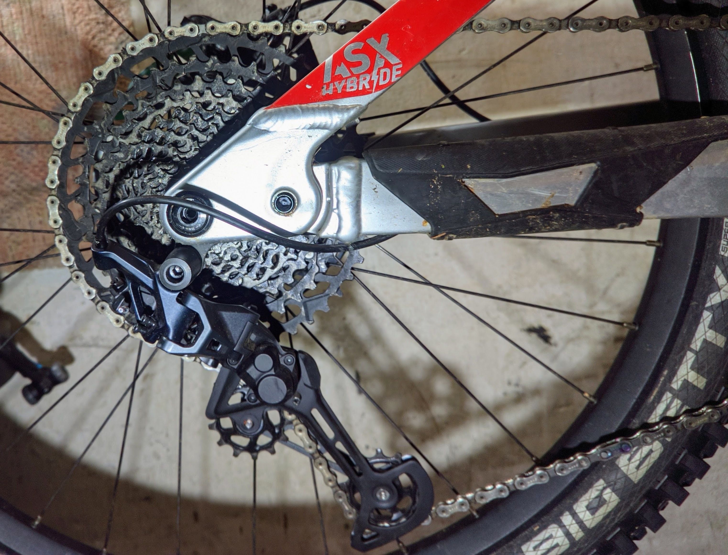

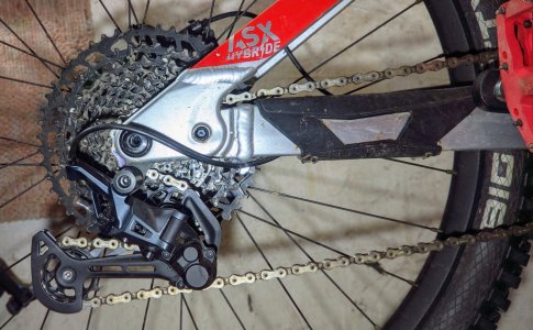

Hallo,
Habe mein NX Schaltwerk nach defekt gegen ein m7100 getauscht.
Fahre ein eMTB Fully.
Ist eingestellt und schaltet soweit klasse und viel besser als vorher aber:
passt die Kettenlänge so?
Kommt mir auf dem kleinsten Ritzel etwas lang vor…

@MaD81 :
(Alte) GX Kette
(Alte) SX Kasette
(Neues) m7100 Schaltwerk und Hebel
Käfigige der beiden Schaltwerke sind gleich lang
Kette ist ungekürzt übernommen worden
Gibts ein Problem - oder einfach nur so?

Kein Problem, passt alles 👍
Der da oben meint, es gäbe ein slx m7100 für 10..45, das gibts aber nicht.
Das 45 heißt dann m7120
Slx schaltwerk m7100 ist für 51 zähne
Du schreibst m7100, somit alles easy
Wenn der Käfig kürzer wäre Ja. Wenn die Kette nicht springt oder sonstige Probleme macht würde ich sagen ist.ok hängt nicht übermäßig durch ,aber von den Bildern kann man das schlecht beurteilen.
Schau wärend der Fahrt ob Sie nicht an den Rahmen schlägt und alles optimal funktioniert da man Shimano und Sram nicht mischen sollte.
Sram hat andere Schaltabstände als Shimano zur Kasette und auch etwas andere Form von der Kette.
Wenn du es aber hinbekommen hast und es läuft,keine Gedanken machen und fahren ;)
