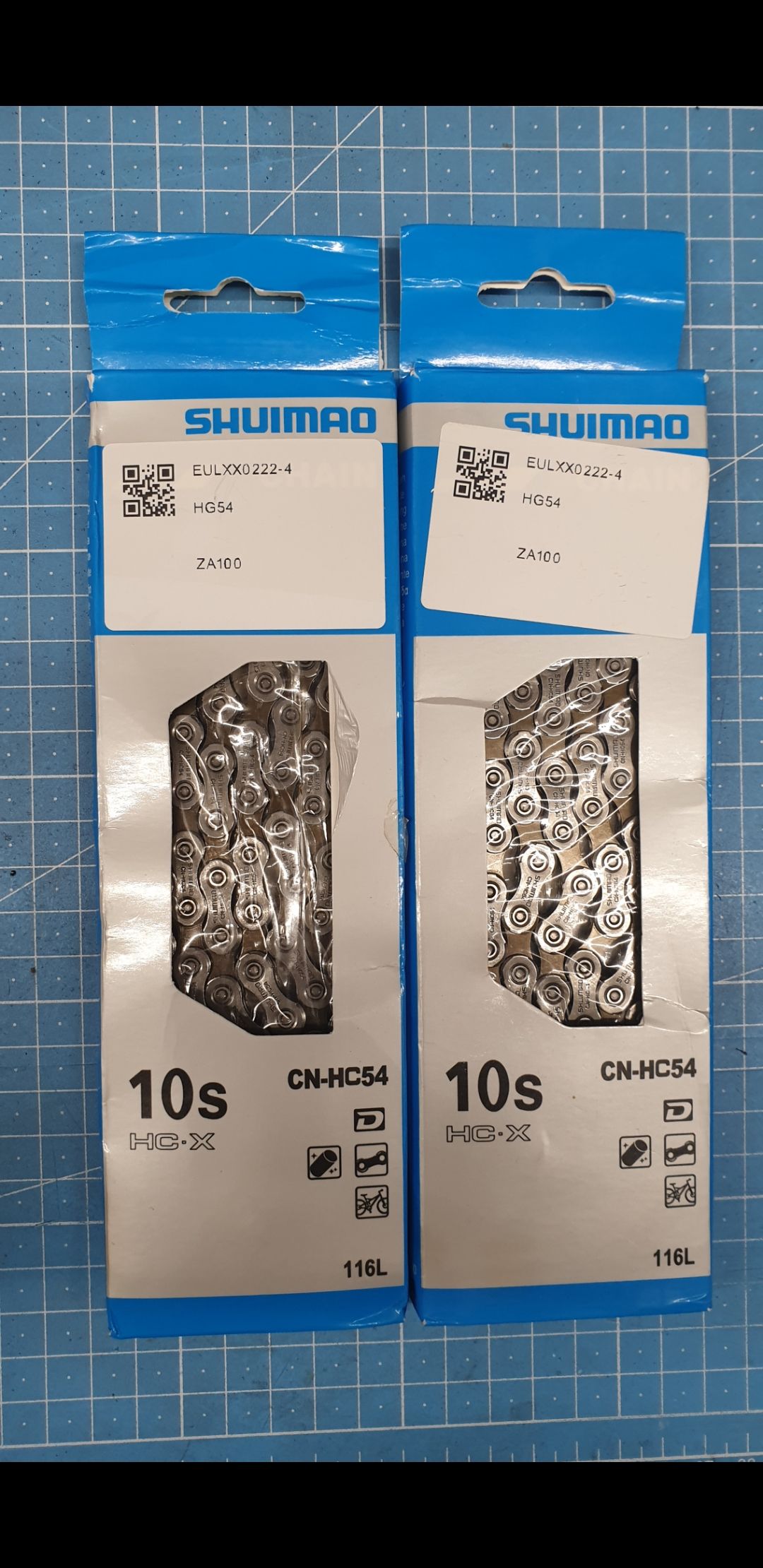

Bin auch schon mal drauf reingefallen:
Das Niveau der Fälschung mit dem Papieraufkleber ist hier zu gering.
Aber es gibt viele Branchen in denen Fakes in den Gross- und Einzelhandel gelangen. Und auch Probleme mit Fakes, die als Produktionsmittel in verarbeitenden Betrieben ankommen und dort für erhebliche Kosten sorgen.
Bei der Kette wird ja noch was geliefert, die billigste verfügbare Alternative. Eigentlich ist das nur eine gefälschte Verpackung.

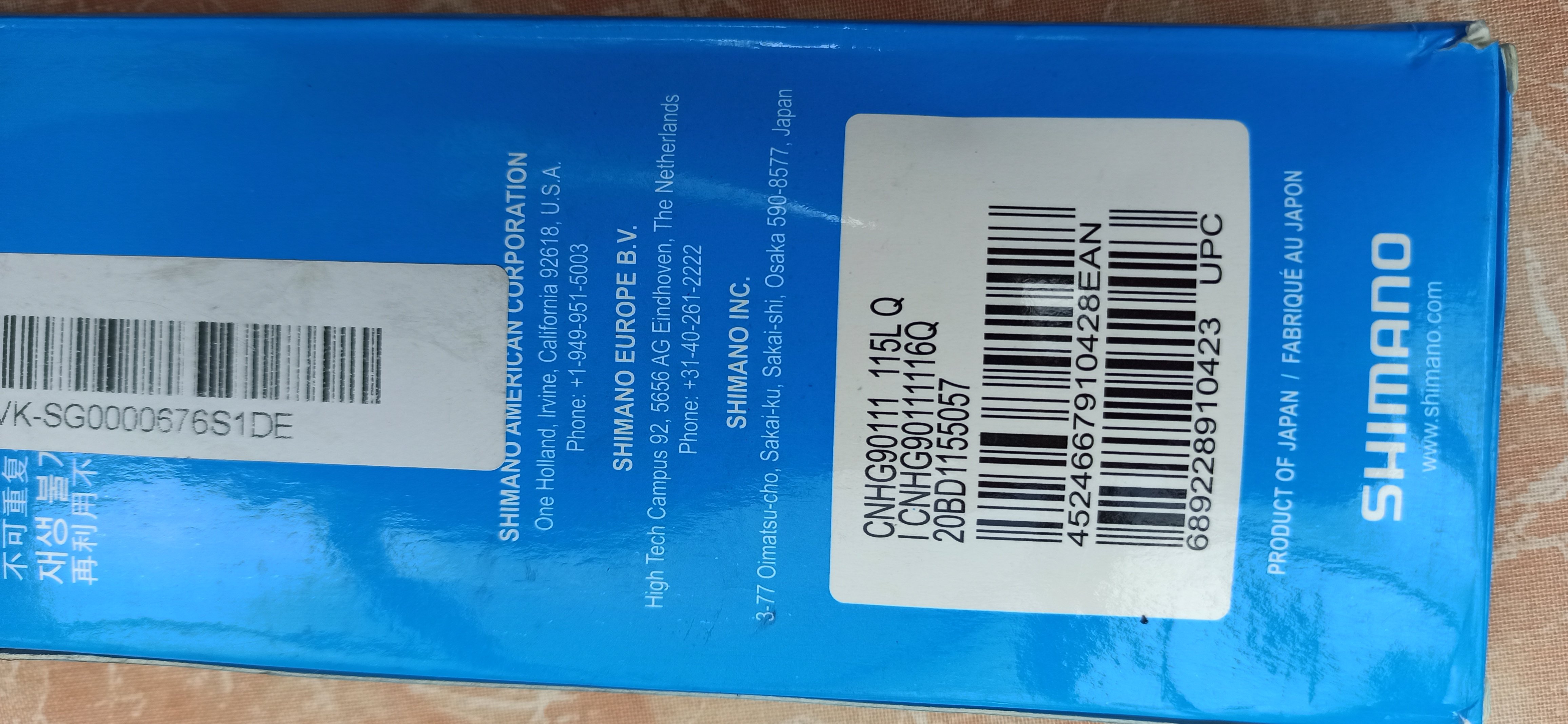

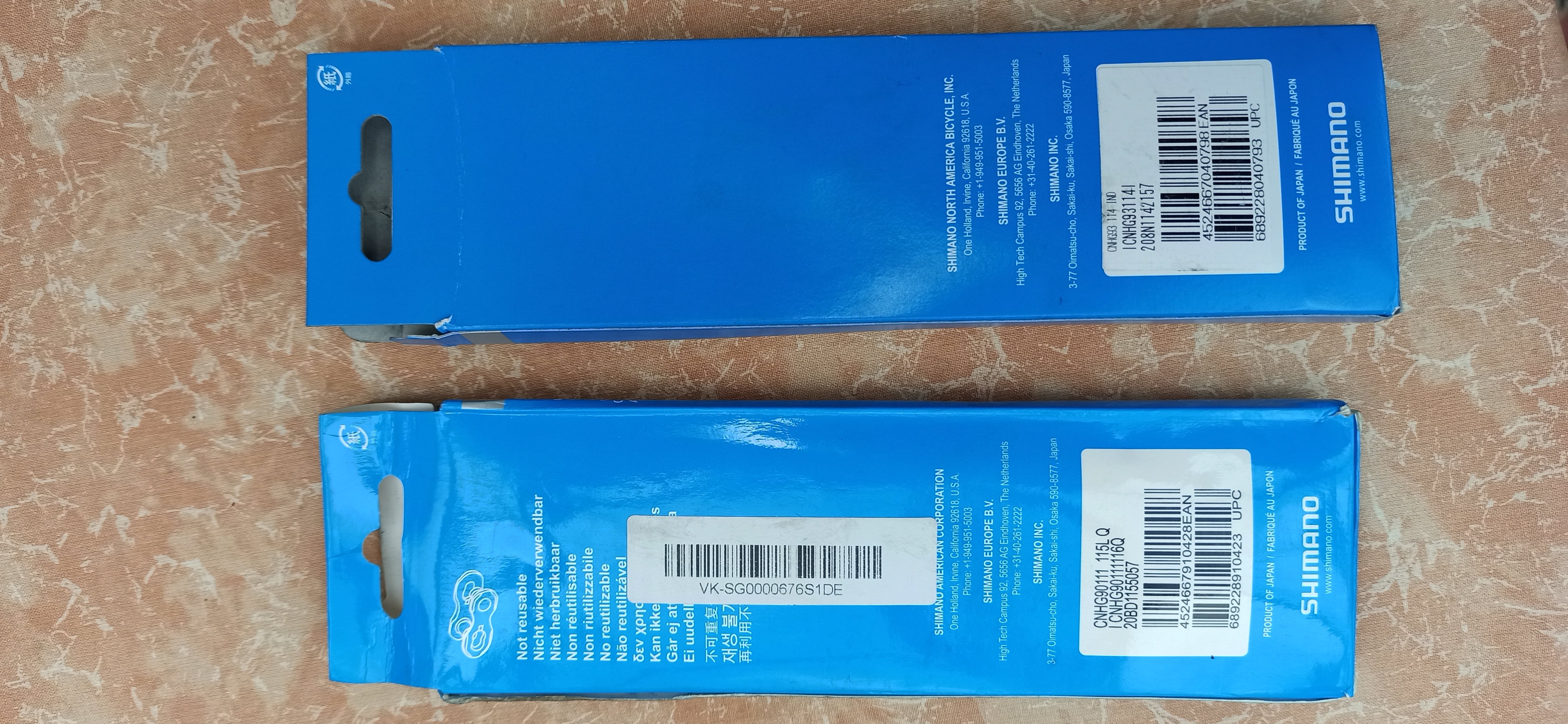

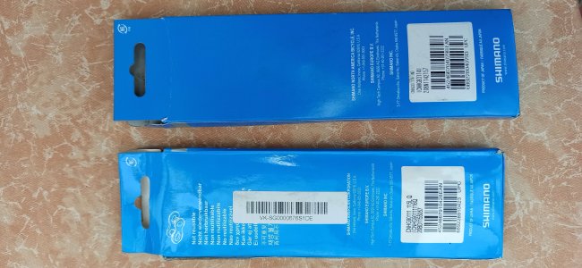

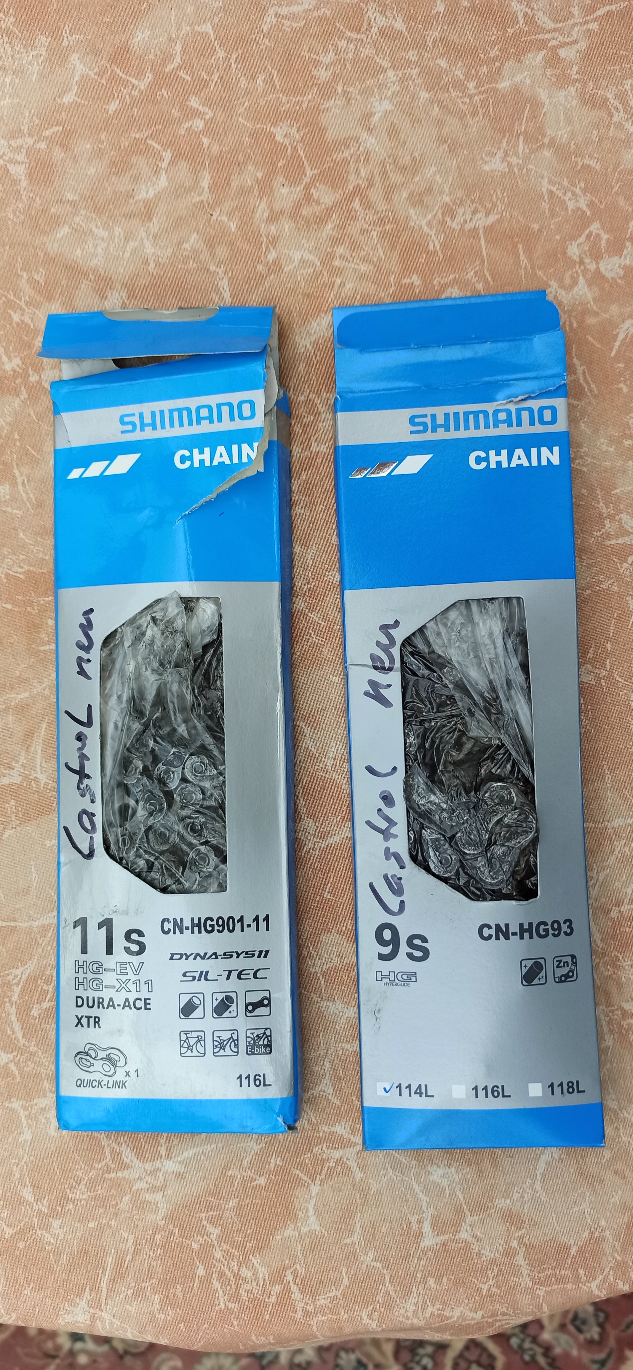

Zur Ergänzung:
Wie gesagt, der Verschleiß war überproportional und ich hatte vor der Bestellung, im Internet recherchiert ob es Fake-Ketten gibt und woran man diese erkennen kann.
Ich habe die „China“-Verpackung mit einer Original-Verpackung verglichen, der Unterschied liegt wohl an den zwei Silberstreifen vor dem „CHAIN“, die auf der „Chinakettenverpackung“ fehlen.
Oder aber, die Chinesen lassen auch „Produkt of Japan“ fertigen ;-)
Die Stempelung auf der Kette selbst, ist wie bei der originalen Shimanokette. Aber auch bei Shimano gab es schon Probleme mit gebrochenen Kettengliedern, ich war auch betroffen, zum Glück ohne Folgen.
Ich koche die Ketten mit Castrol Kettenfett, aus meinen MZ-Zeit (vor ca.48 Jahren) aus, um die Lebensdauer zu erhöhen. Nachgeschmiert wird nach fast jeder Tour mit „Dynamic Kettenöl 250 ml“. Die 11fach Kette wird auf einem 22 Gang, Focus Paralane2 6.7 mit Fazua-Antrieb gefahren.
