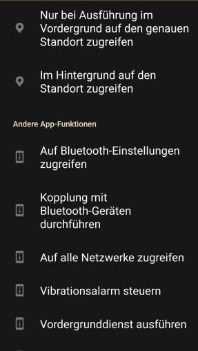

Ich setze mal voraus, Du weisst, welchen Knopf Du zum pairen lange drücken musst.
Dann fiele mir spontan nur noch ein, dass Du der App vielleicht zu wenig Berechtigungen gegeben hast. 🤔

Klar, den Knopf habe ich die 3 Sekunden gedrückt, bis die Anzeige anfängt zu blinken. In der (neuen) Flow-App ist ja an "Berechtigungwn" nicht viel freizuschalten, außer den Standort. Ebenfalls habe ich auch die Einstellung des Stromverbrauches versucht. Da liest man ja in den Foren einiges drüber. Allerdings beziehen sich diese Einträge immer auf das Kiox, die zu finden sind, mit der alten Bosch-App, nicht aber vom Kiox300, mit der dazugehörigen neuen Bisch-Flow-App. Da finden man ja kaum etwas drüber.

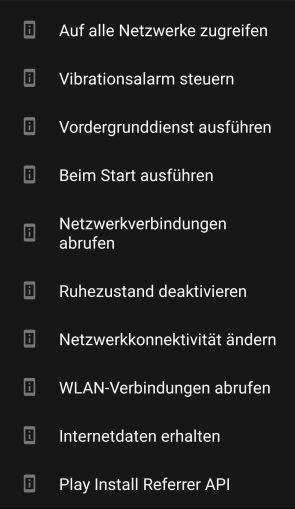

Naja, bei mir hat die schon 'ne ganze Menge an Berechtigungen:
